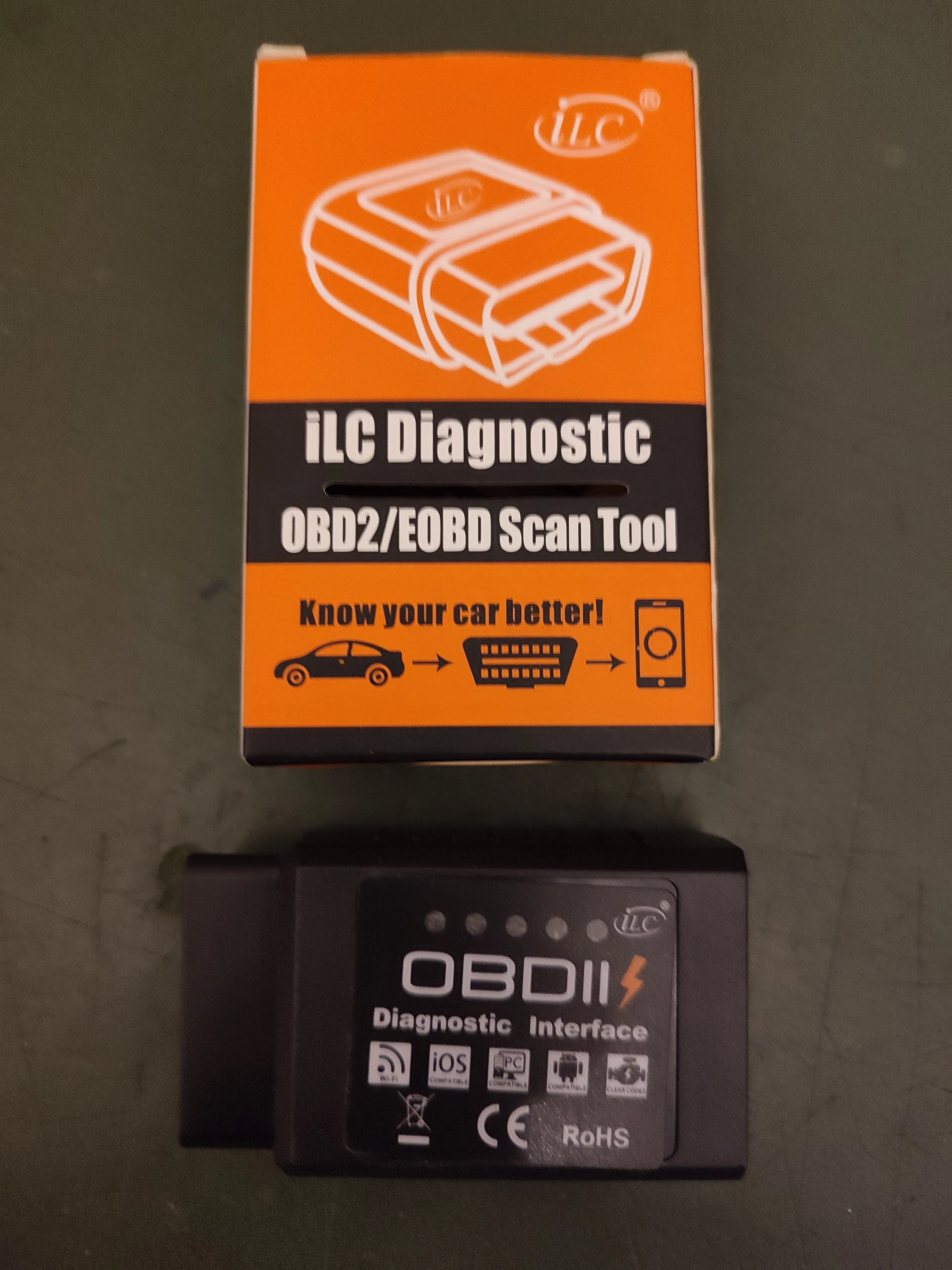

Su Amazon trovi questo ILC wifi che funziona bene sia con alfaOBD che con MES e costa poco, se non ricordo male sui 15 euro

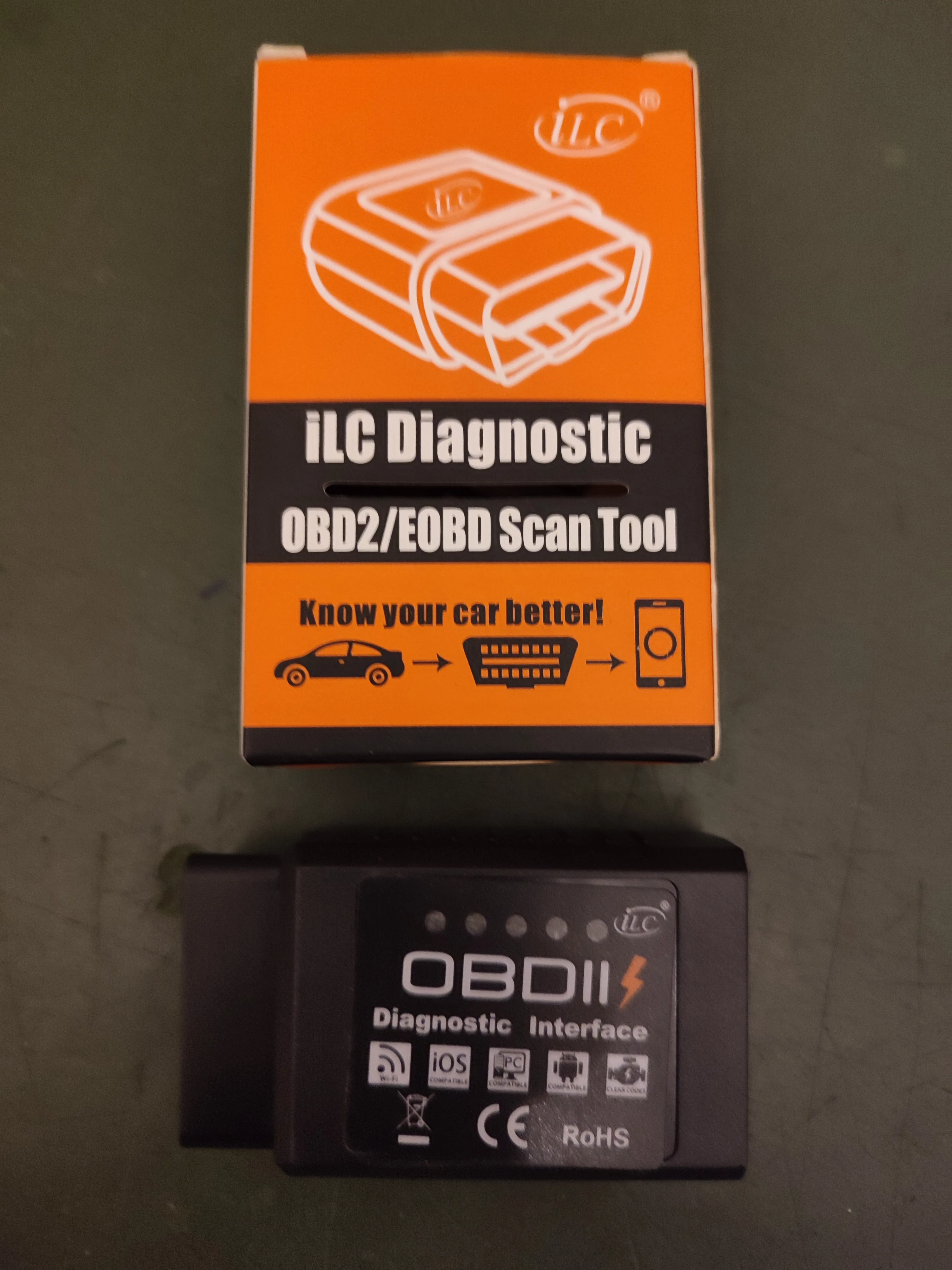

Puoi usare l'app ELM327Identifier per verificare se la tua interfaccia funziona o se è una sola

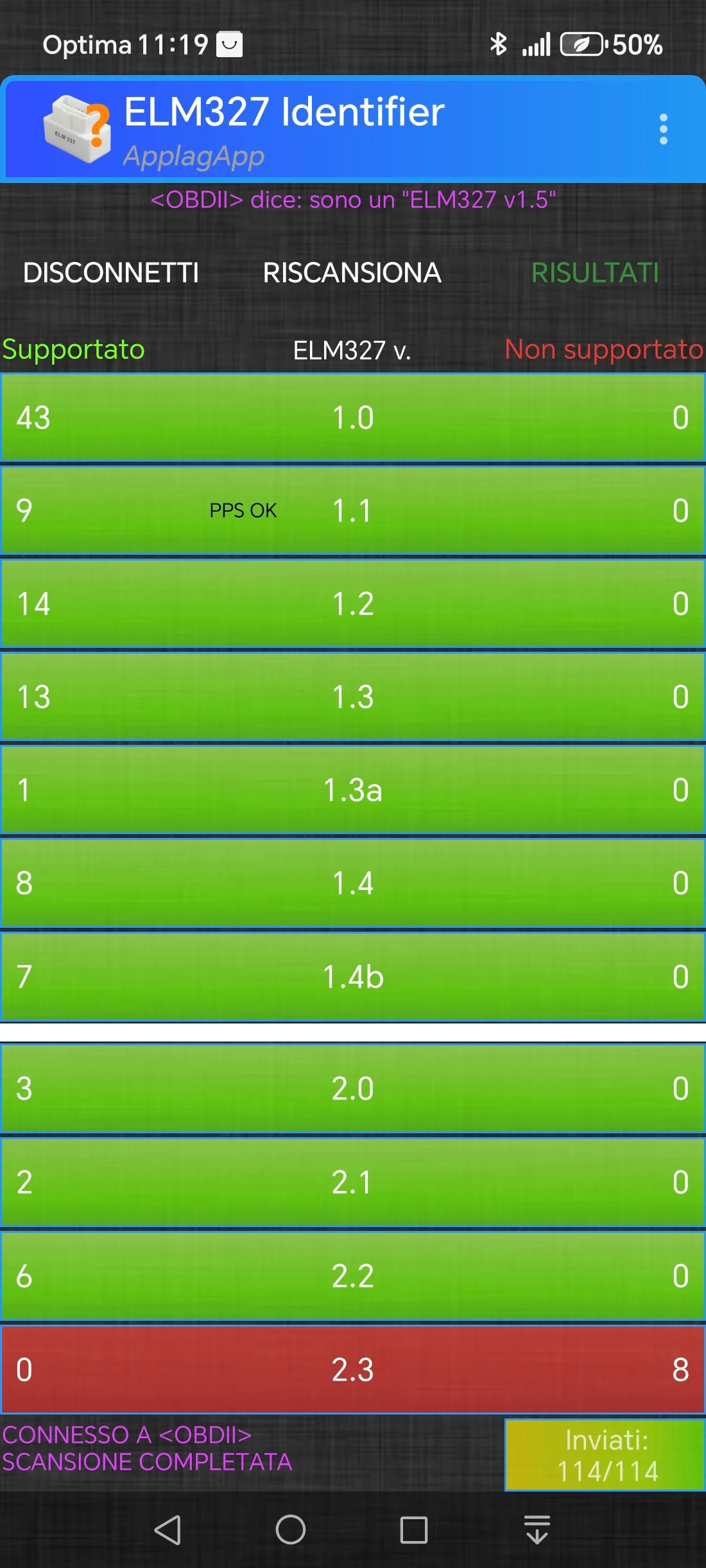

Allora, ho fatto i test con ELM327Identifier ed ecco i risultati. A questo punto penso proprio di restituirlo senza perdere ulteriore tempo e provare qualcosa che mi avete suggerito @EDESMO, @molly65, @Dream Making
    106.5 KB · Visualizzazioni: 57

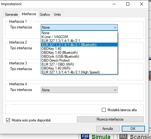

Ma a me con Multiecuscan non si connette, forse è perché si tratta di una versione 1.5 o perché c'è il problema della resistenze.

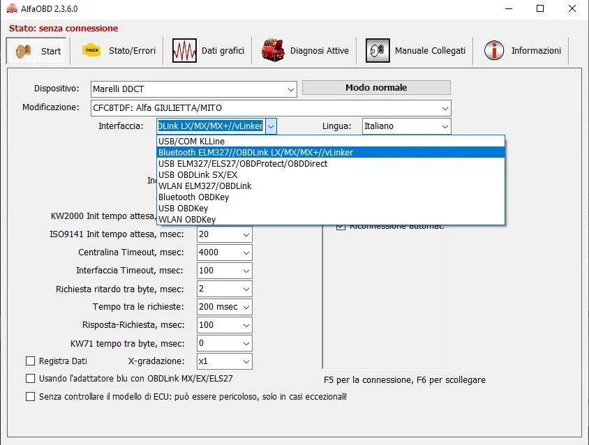

Ho controllato la mia installazione, precedente alla tua e nelle impostazioni ce la scelta di 3 interfacce Bluetooth
Ce anche la funzione "ricerca interfaccia"
