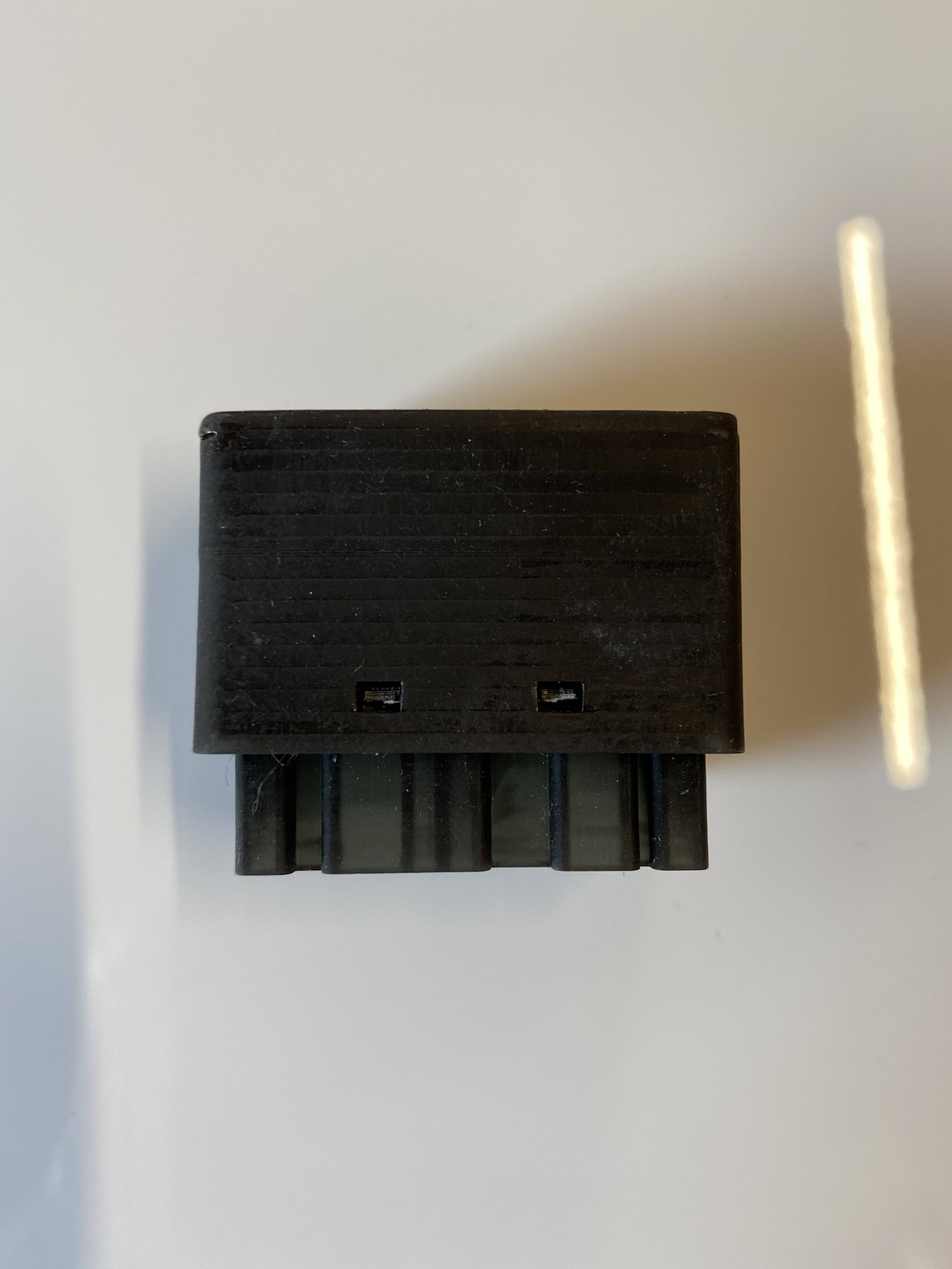

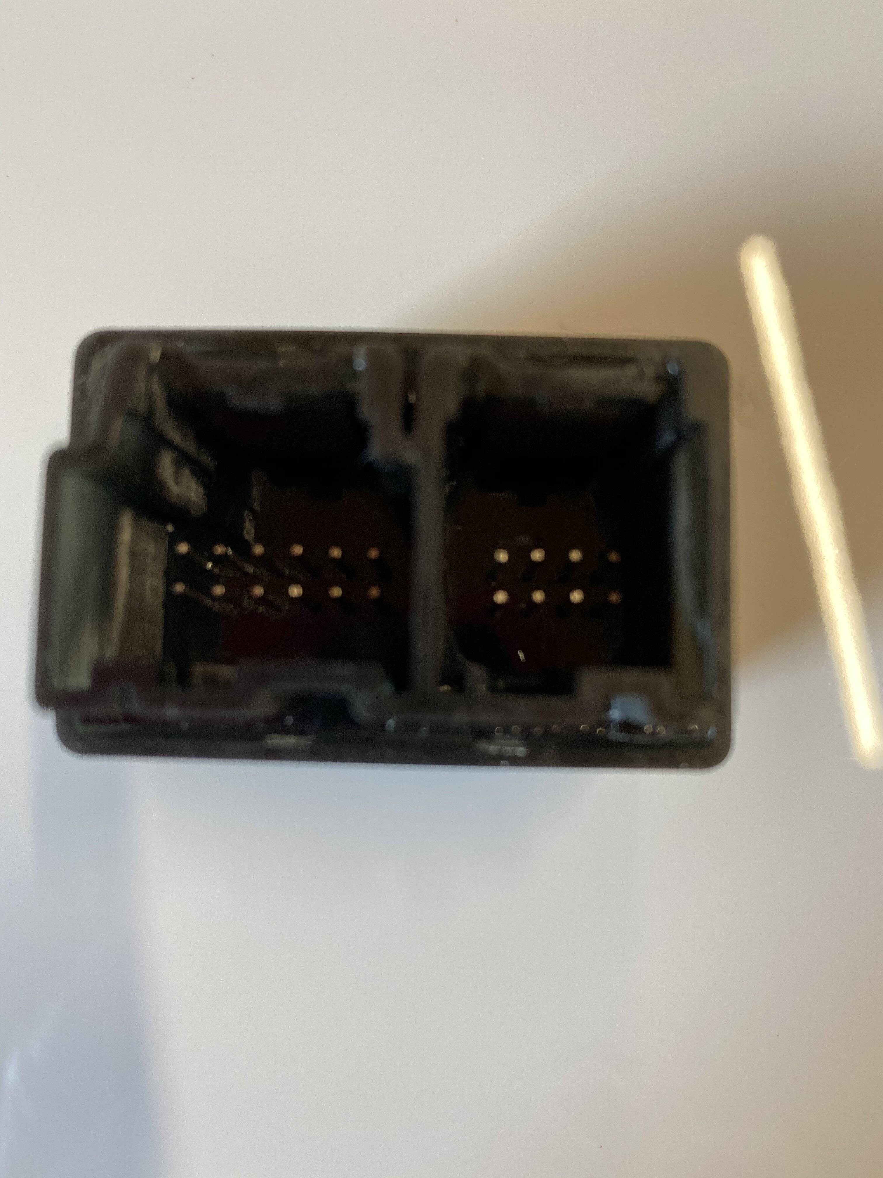

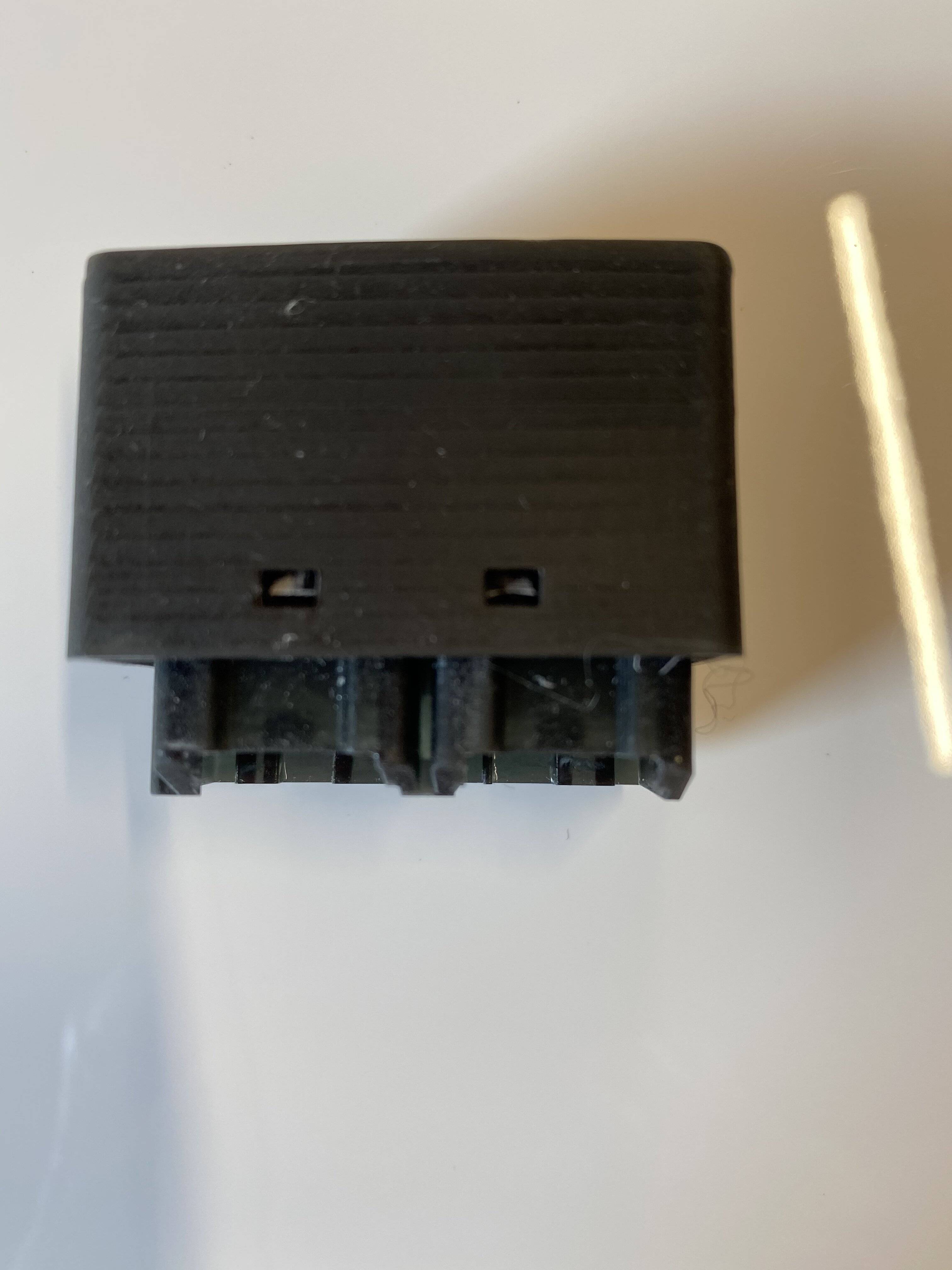

#146
    502.6 KB · Visualizzazioni: 152
    715.7 KB · Visualizzazioni: 170
    509.1 KB · Visualizzazioni: 183
Reazioni: VURT e Kelkome
