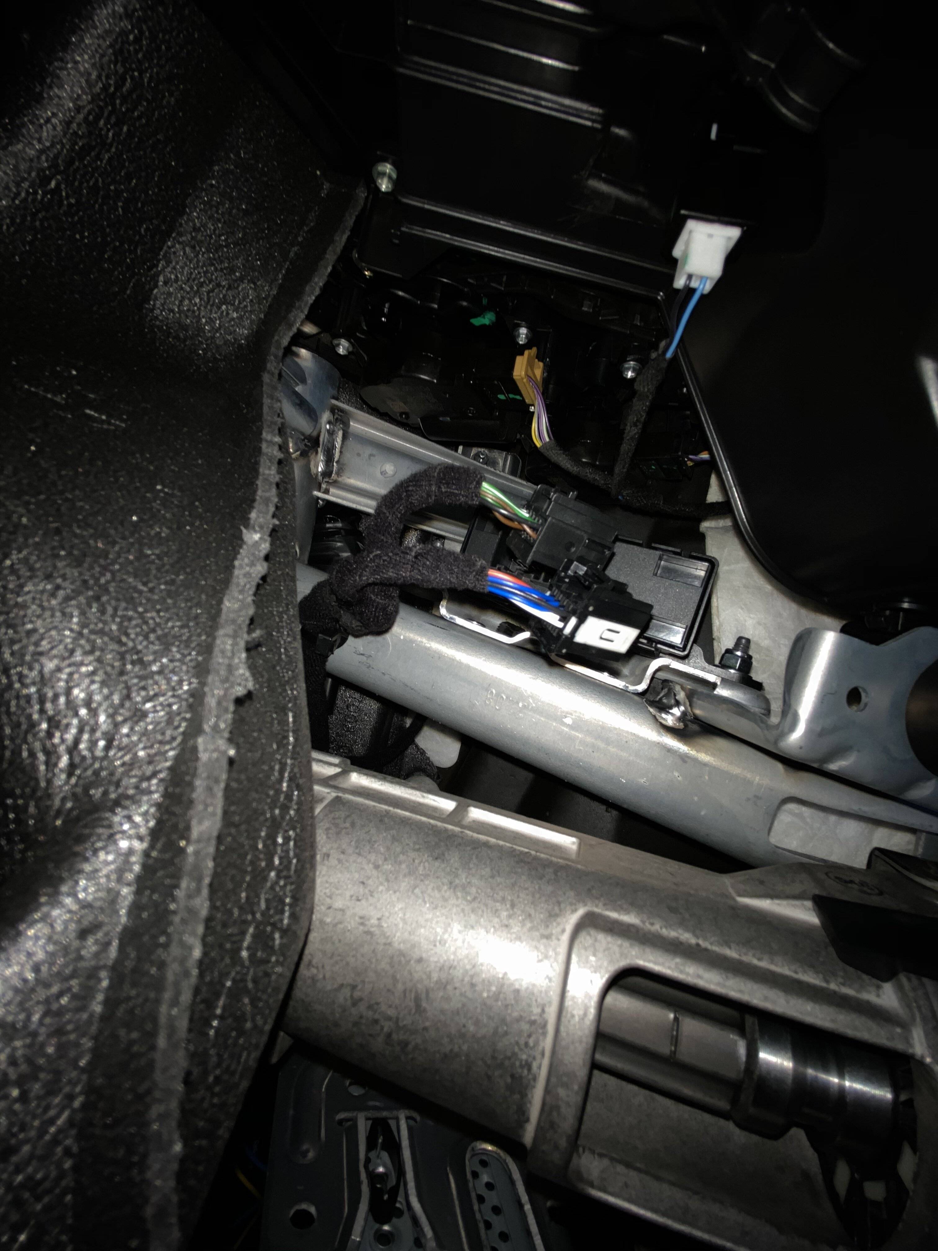

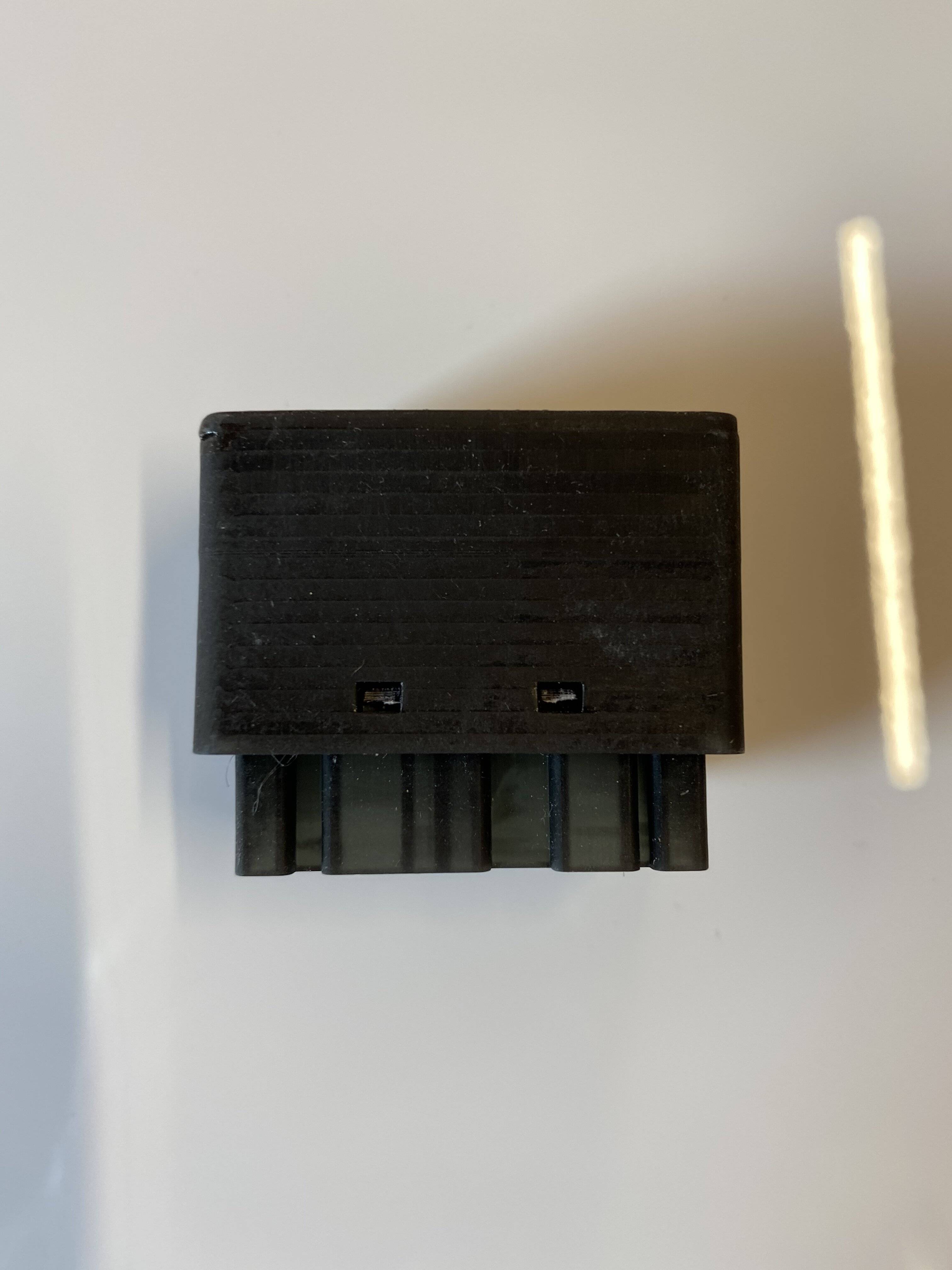

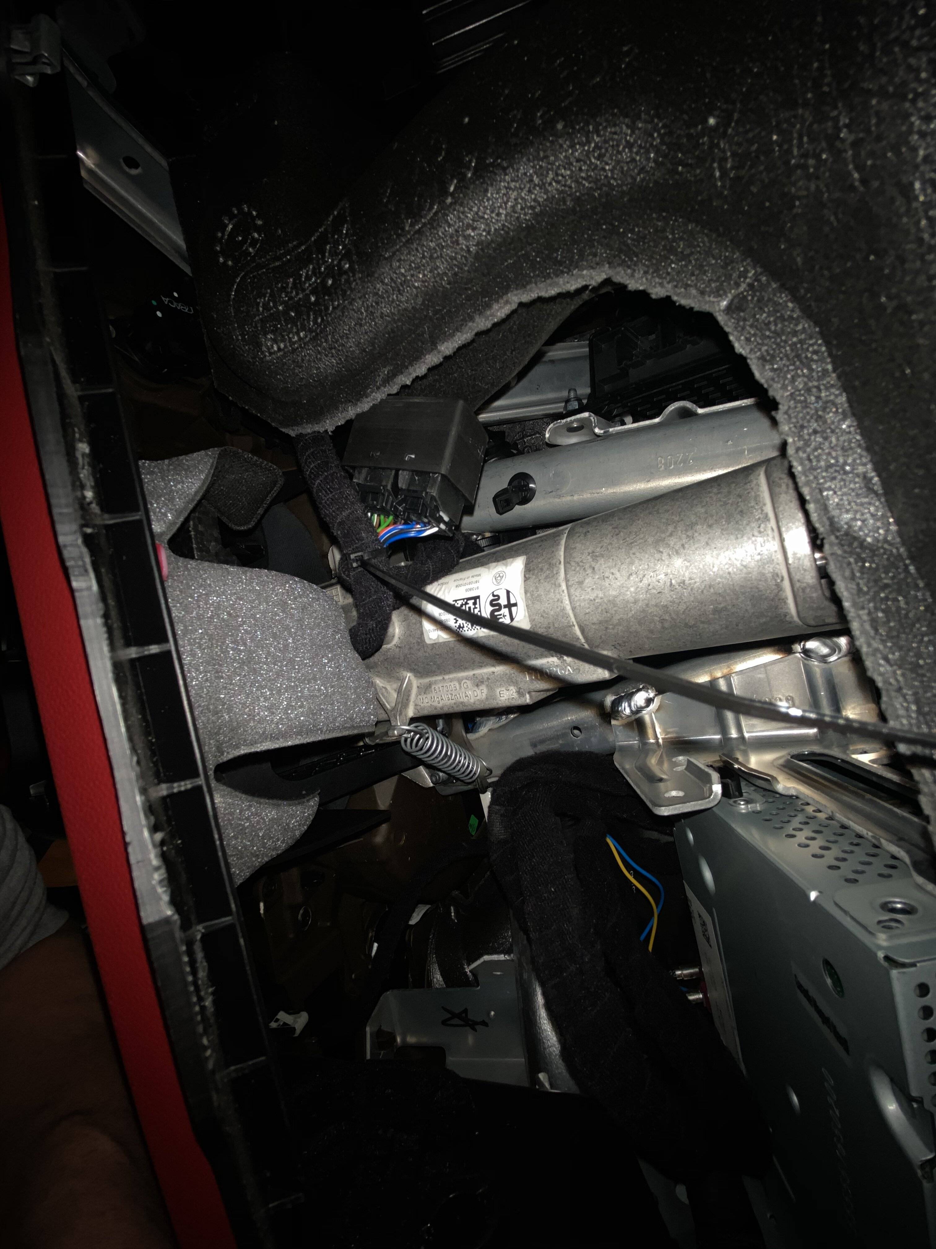

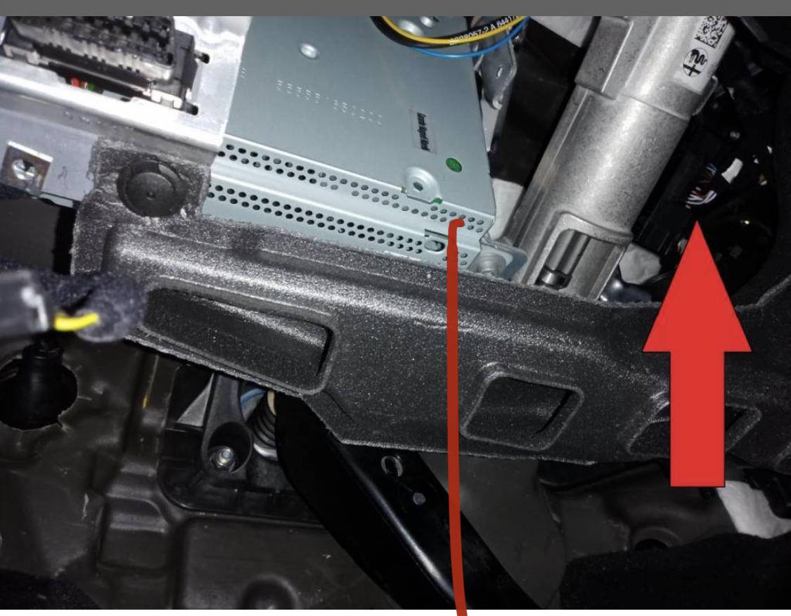

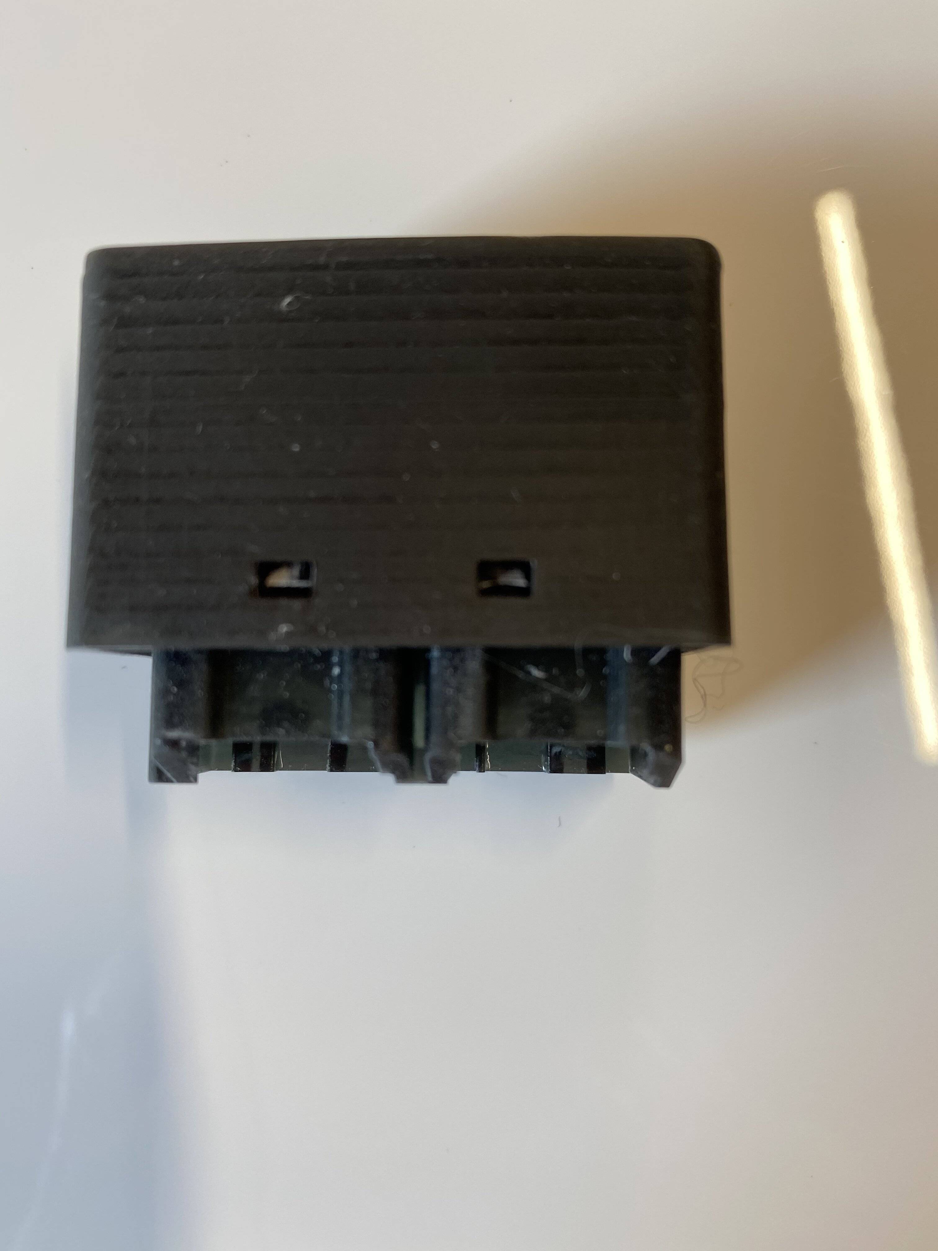

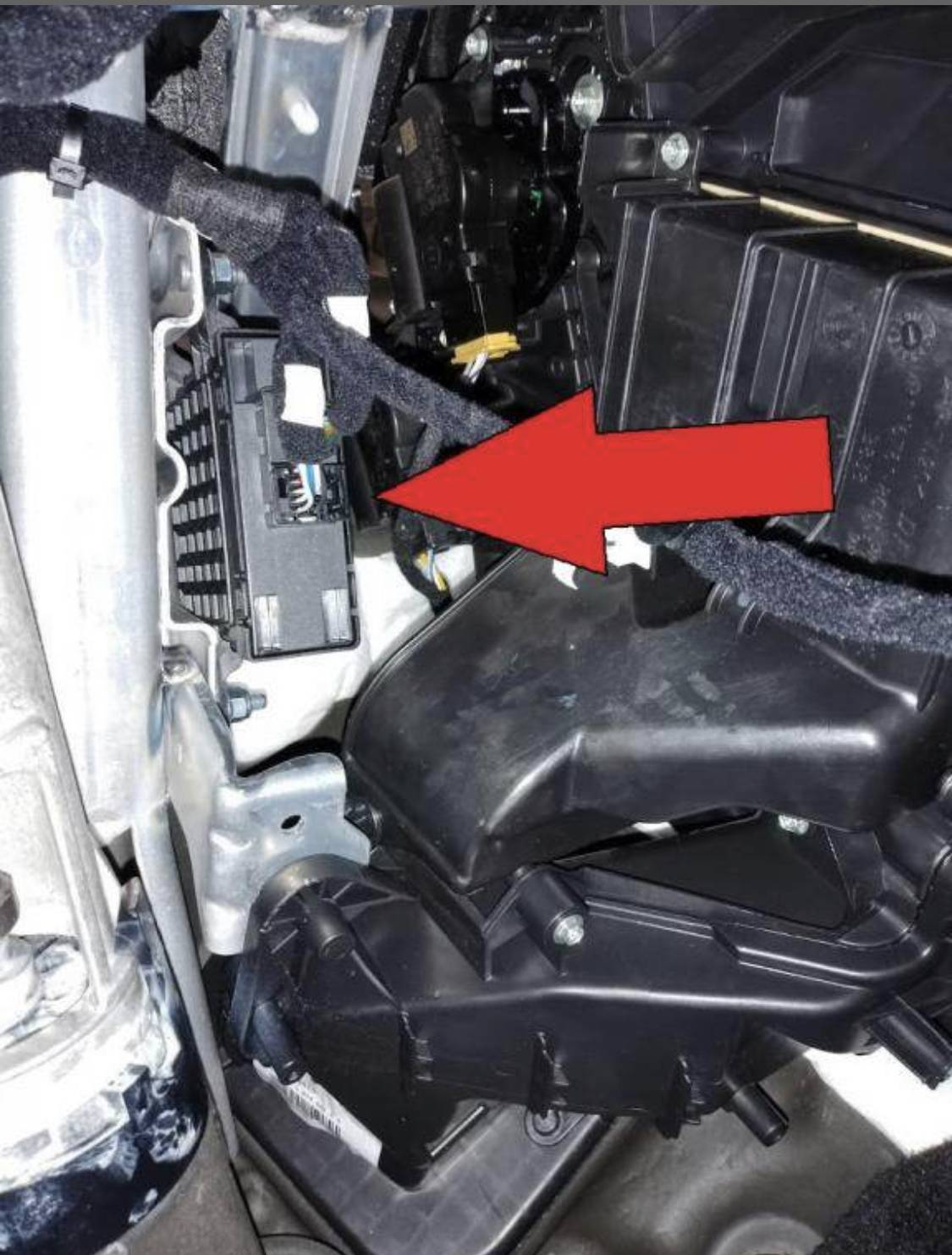

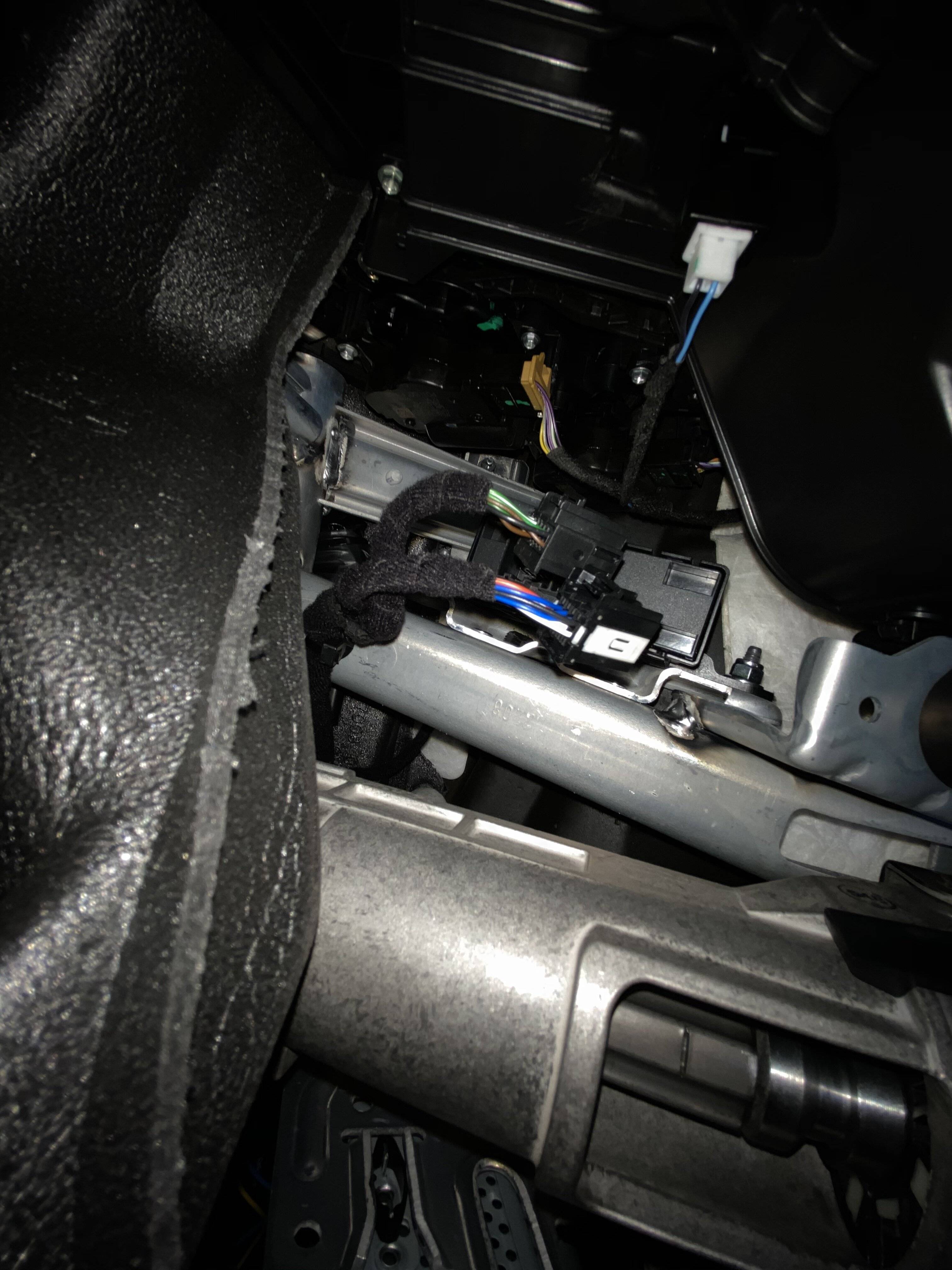

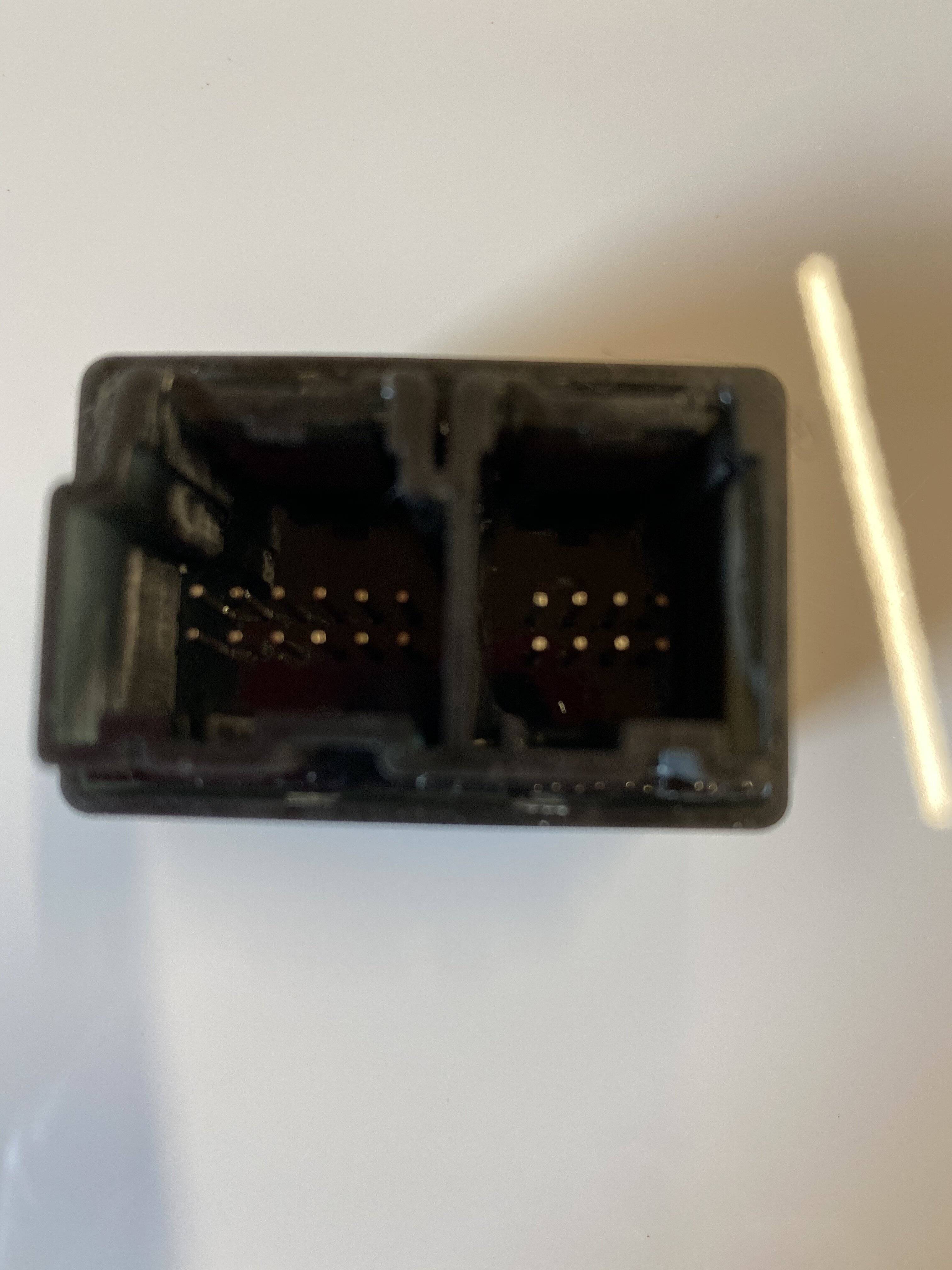

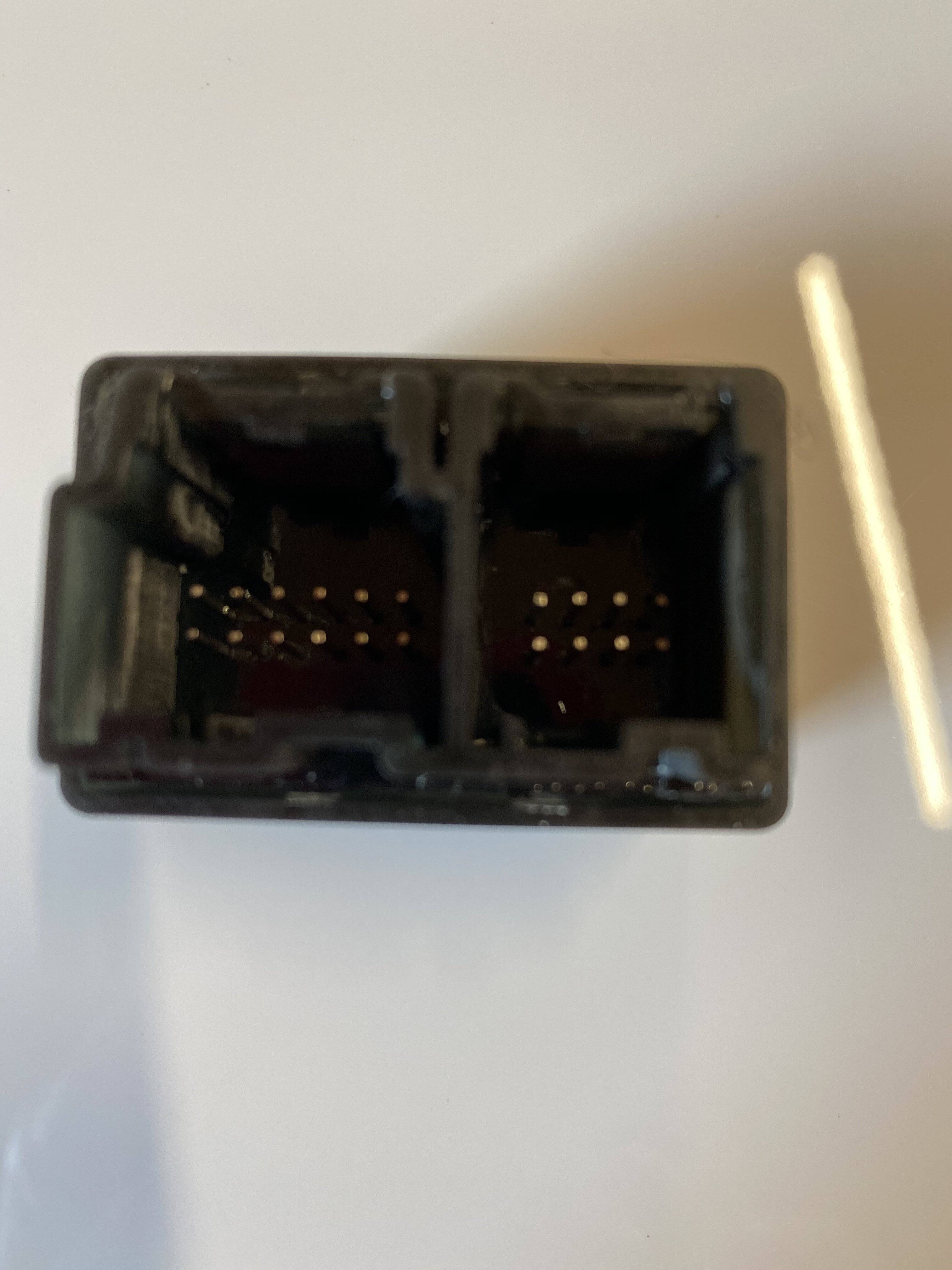

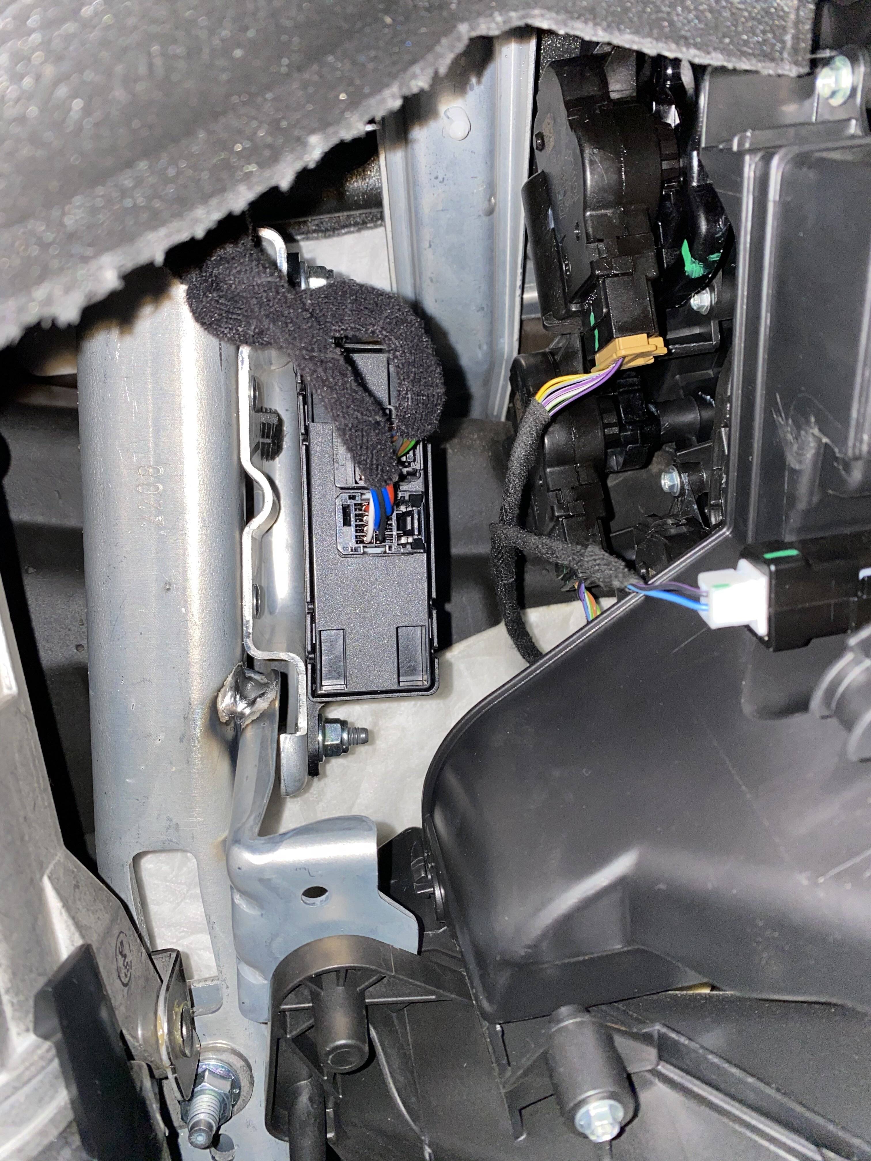

Ciao luvec 😊 davo uno sguardo alla centralina SGW in foto (se così si chiama)
Per quei due connettori vanno sfilati dalla centralina ed inseriti nel bypass? Nel caso come si tolgono? Sono ad incastro?
#18
Ciao si sono ad incastro

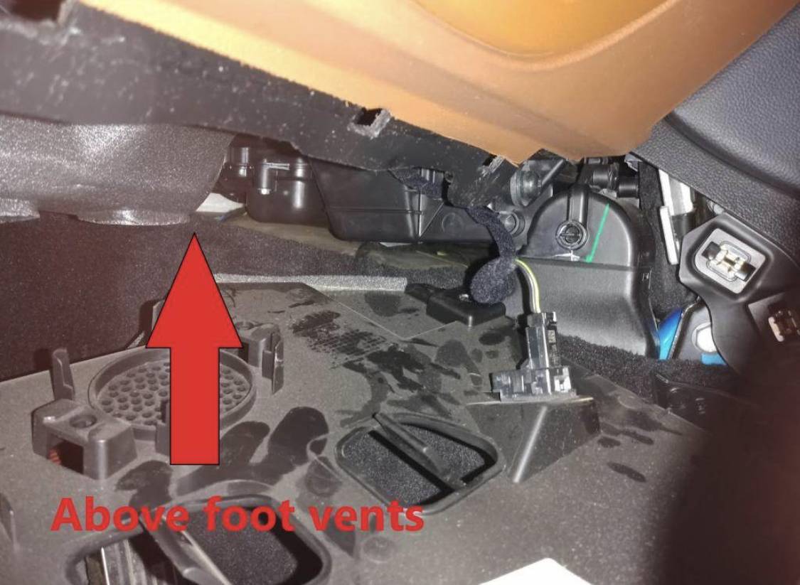

Grazie mille.. c’è un modo per capire se ho questa SGW senza dover smontare le plastiche di sotto? E nel caso debba smontarle si vede subito?
dall'anno della macchina, generalmente da febbraio 2018 in poi lo hanno tutte
