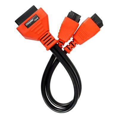

Io ho comprato il bypass quello con connettori rossi che si collega al posto del Sgw ed ha una presa obd come in foto allegata,
Qualcuno ha esperienze d'uso su questo cavo?

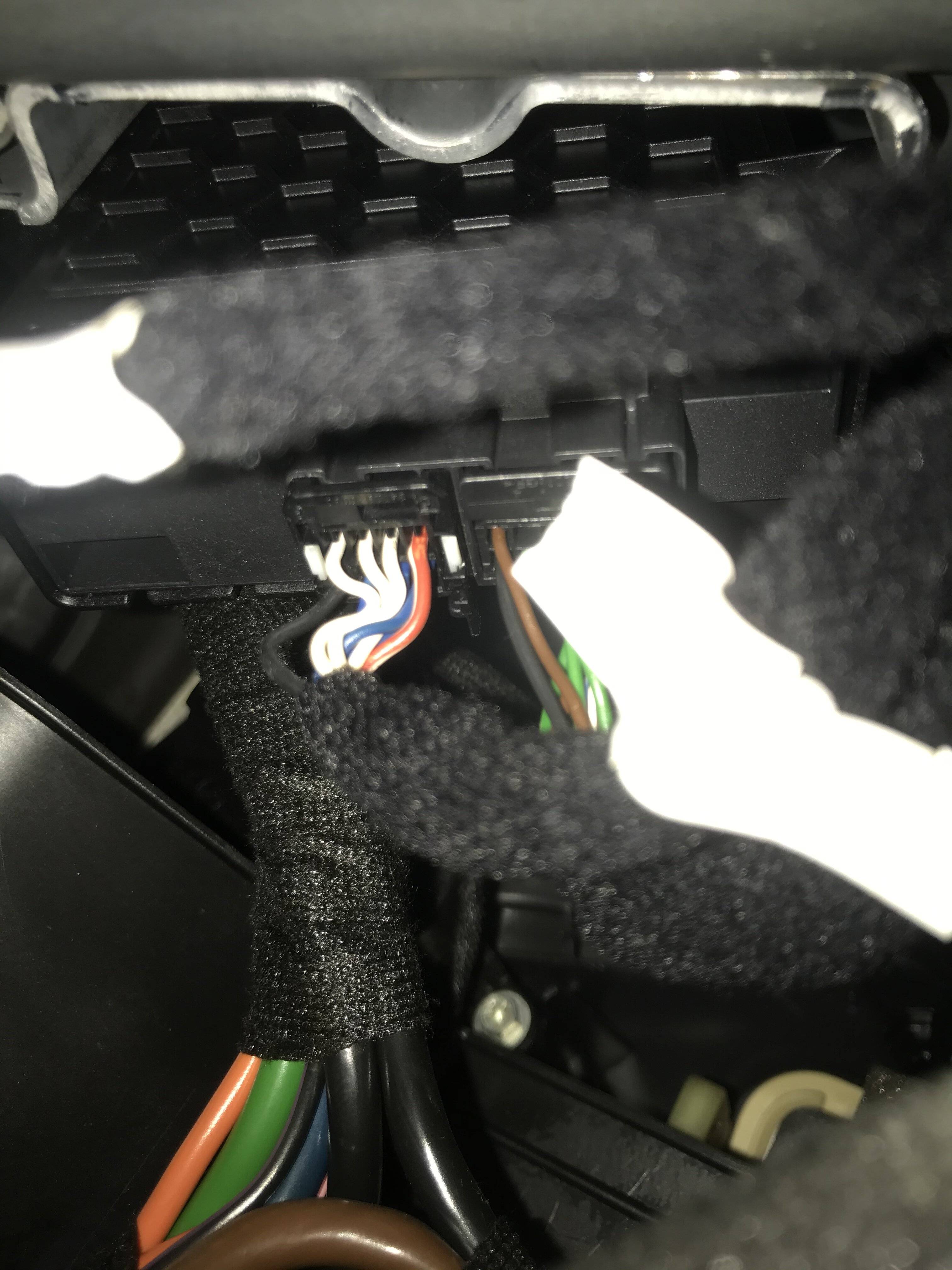

Ciao ragazzi, oggi montando le luci sottoplancia ho dato uno sguardo per vedere se avessi la SGW.. mi confermate sia quella in foto?

Ciao,
SGW sulla Giulia è dalla parte guidatore vicino alla porta OBD?
Si vede oppure bisogna smontare qualche cosa?
Grazie
#29
Ciao, è più centrale, praticamente vicina al “bastone” dello sterzo.
Va tolta la parte centrale sopra le ginocchia per poter accedere
#30
Si riesce anche senza smontare nulla con un po' di manualità infilando la mano nello spazio sotto il piantone dello sterzo.
Si trova appena a destra del piantone.
