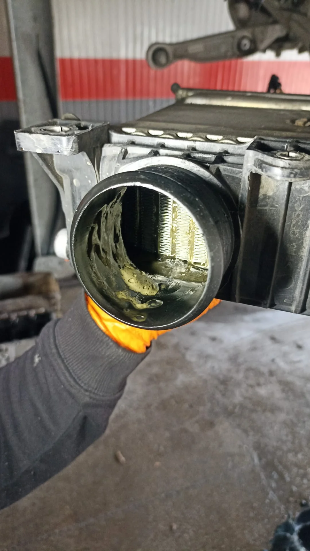

Il mio stelvio è in officina dopo spia pressione olio ( è successo, si ), e mentre il meccanico è in procinto nello smontare tutte le componenti, mi manda la foto dell'intercooler in queste condizioni ( vedi allegato ). Secondo voi cosa può essere?
Dopo una prima analisi, credo sia un'emulsione di acqua ( condensata ) insieme ai vapori olio rimessi in circolo dal sistema di aspirazione.

Esattamente si tratta di vapori d'olio condensati. Per risolvere definitivamente il problema devi modificare il recupero vapori con un sistema a decantazione. Per la spia dell'olio invece ti conviene liberartene immediatamente.

Cambiato intercooler che praticamente era ( non so come ) forato e perdeva del liquido refrigerante e andava ad aumentare questa condensazione dell'olio, fatto cambio pompa + modifica con flangia in alluminio.
Ho visto la pompa vecchia, non sembrava messa male ma ovviamente devo smontarla per avere l'esito finale. Il gommino ( per dire ) invece era duro come un sasso. :l
