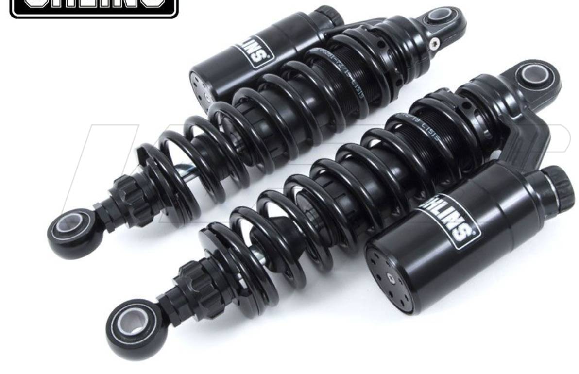

Questo è un monoammortizzatore a cui si può regolare l'interasse (alzare/abbassare la moto) senza alterare l'equilibrio molla/freni compressione/estensione, cosa che puoi fare comuque.
