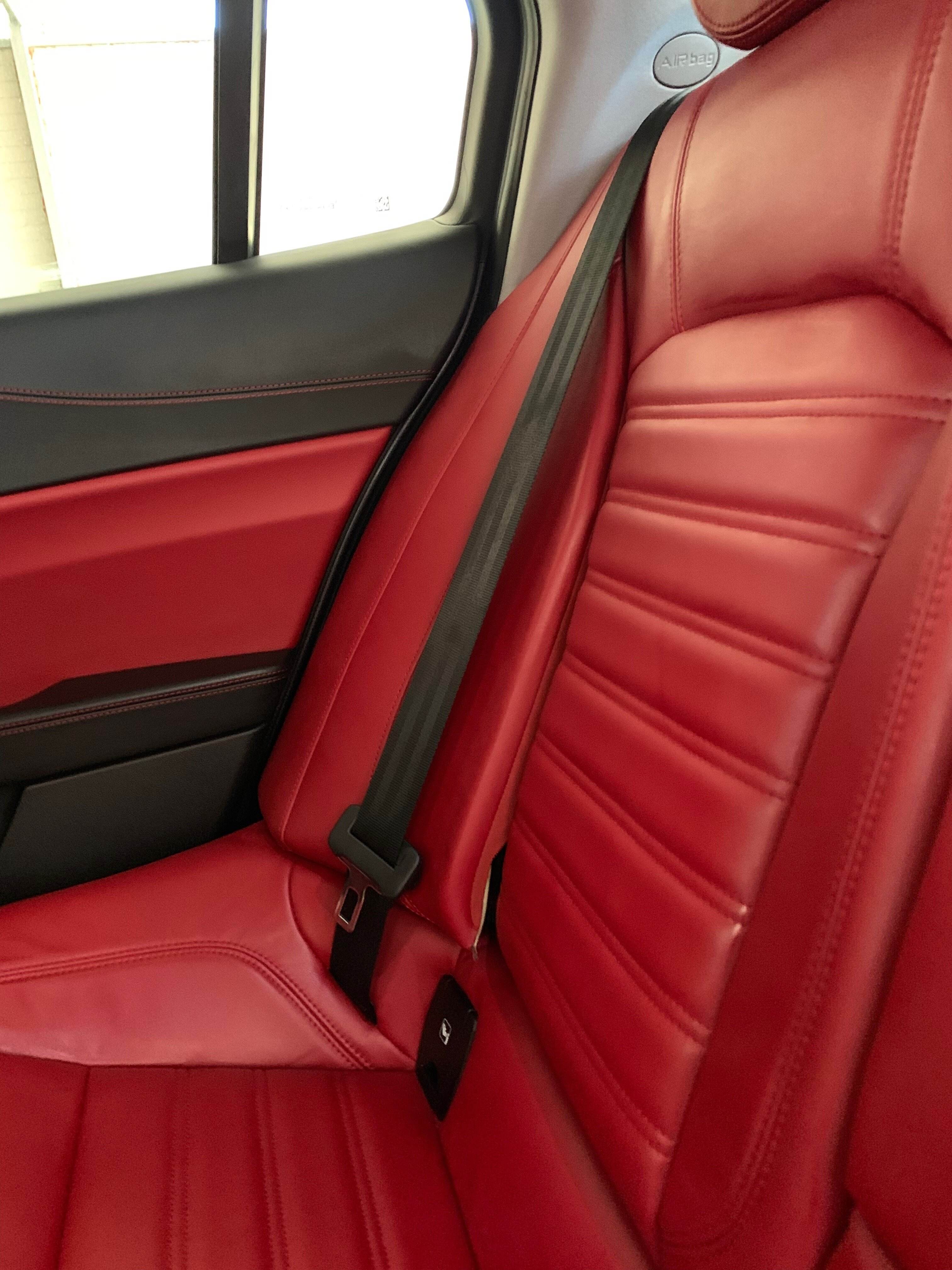

Oggi ,ho notato pulendo gli interni, che la parte laterale dello schienale posteriore è montata male, credo probabilmente a seguito di uno smontaggio effettuato a suo tempo per sostituire la sospensione posteriore elettronica che perdeva fluido.
Allego un foto per far vedere quale e' il prezzo disallineato.
Lo posso sistemare io come si monta dove sono i punti di aggancio, o la devo portare in officina ?
Grazie
    991.8 KB · Visualizzazioni: 577
Non credo sia difficile da sistemare. Ma se non sai come fare, allora vai in concessionaria
Si ho provato a schiacciare un po’ ma non torna in sede
la parte sotto va infilata dall'alto mentre la part sopra va spinta verso dietro spingendola di sotto non entra di sicuro, si dive tirare la parte sopra, infilare poi la parte sotto in sede e finalmente schiacciare la parte sopra verso il bagagliaio ed è fatta ò na stupidaggine

Perfetto grazie proverò
