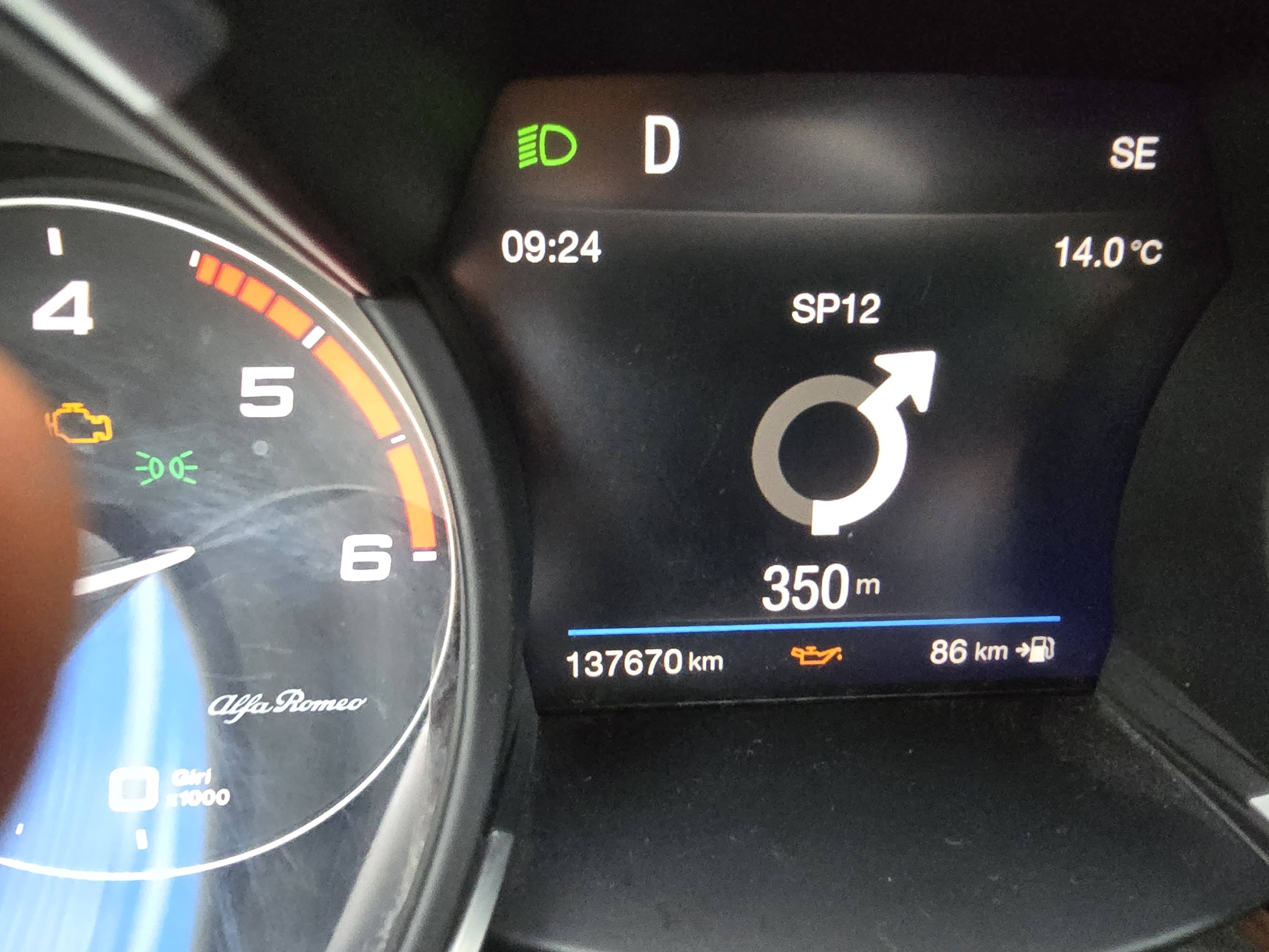

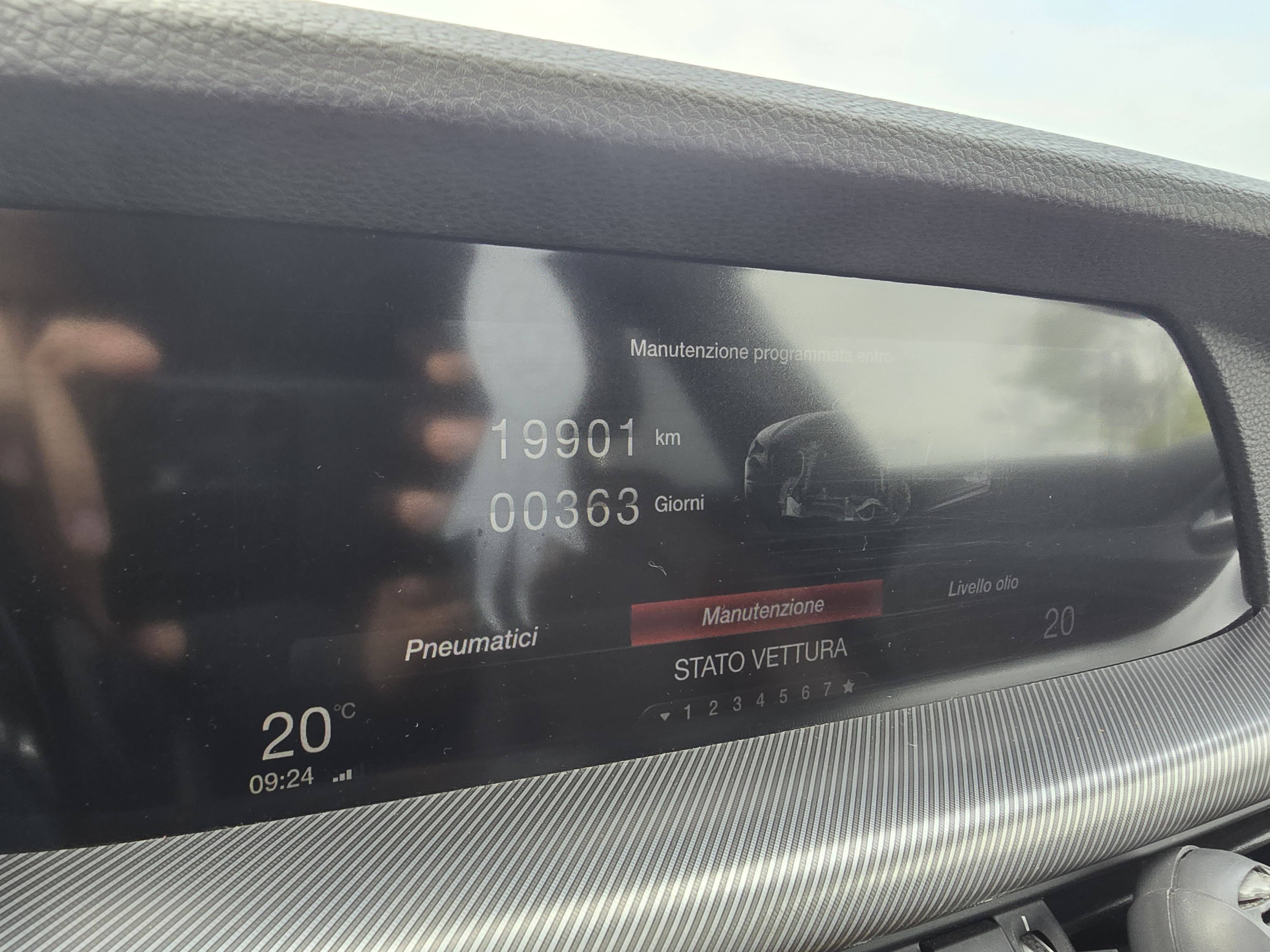

Buongiorno a tutti gli iscritti. Possiedo un alfa romeo stelvio 01/19 q4 2.2 diesel 210cv km 137000. Qualche giorno fa mi è apparso per la prima volta il messaggio suddetto " far cambiare olio motore" con spia in arancione. Premesso che l olio aveva 16000km. Ho immediatamente effettuato il cambio olio e filtro. Effettuato reset service ma l errore persiste.

Probabilmente non è stato azzerato il contatore del degrado olio, che è cosa diversa del contatore intervallo service visualizzabile nello schermo (prima foto).

Ok... grazie a tutti e comunico che ho risolto seguendo quanto suggerito da @Aron88.. andava fatto anche il reset del "degrado olio". Ho trovato una procedura online corretta per il reset. ( auto su ON, nn accesa, premure pedale eccelleratore e tenerlo premuto, schiacciare 7 volte pedale del freno, poi contare fino a 60 continuando a tenere sempre premuto acceleratore. A questo punto lasciare acceleratore e mettere auto su OFF. Contare altri 60 sec poi rimettere su ON e il reset olio e' fatto). Confermo che sulla mia ha funzionato perfettamente.
