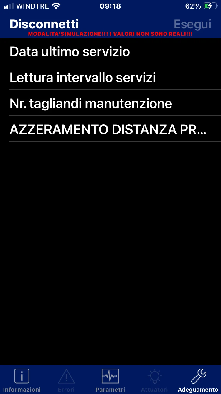

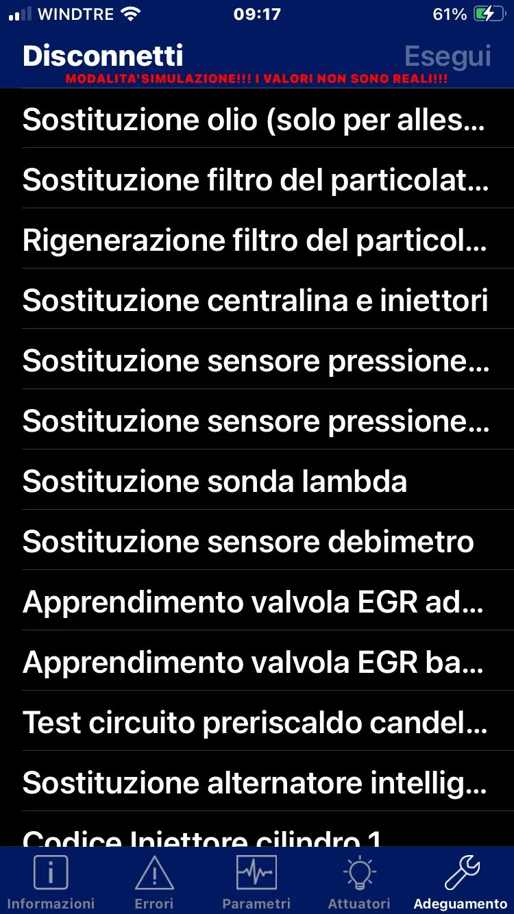

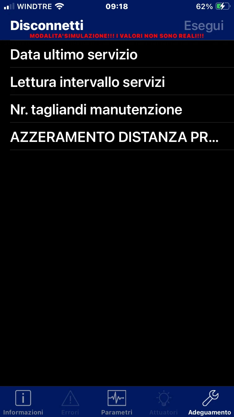

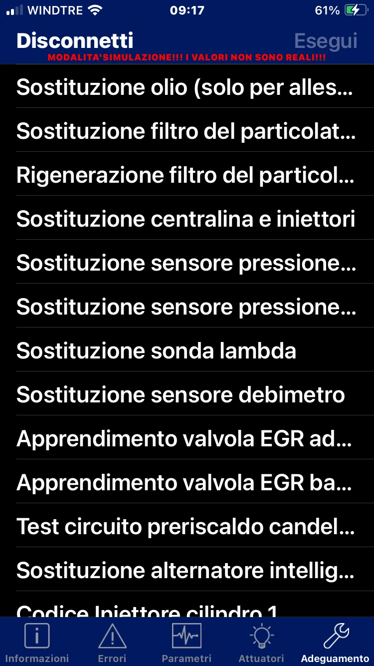

Ciao, semplicemente non ha eseguito il reset del degrado olio. Le auto diesel del gruppo fca hanno due reset, uno per la spia service (quella che ti avverte sul quadro strumenti) e quella del degrado olio (che se non viene resettata ti lampeggia la spia del degrado olio).Non tutte le diagnosi hanno la funzione per resettare la spia degrado olio, o si usa quella ufficiale o il multiecu, altrimenti ci vogliono le diagnosi di fascia alta. Lui evidentemente non avendo quel tipo di diagnosi, o non sapendolo, ha eseguito solo la prima.
Reazioni: gigivicenza
#6
Ecco qua le due schermate di Multiecuscan.. non costa molto se hai più auto fca in famiglia e amici ti consiglio di prenderlo.. fa moltissime cose è molto completo e abbastanza semplice da usare..
