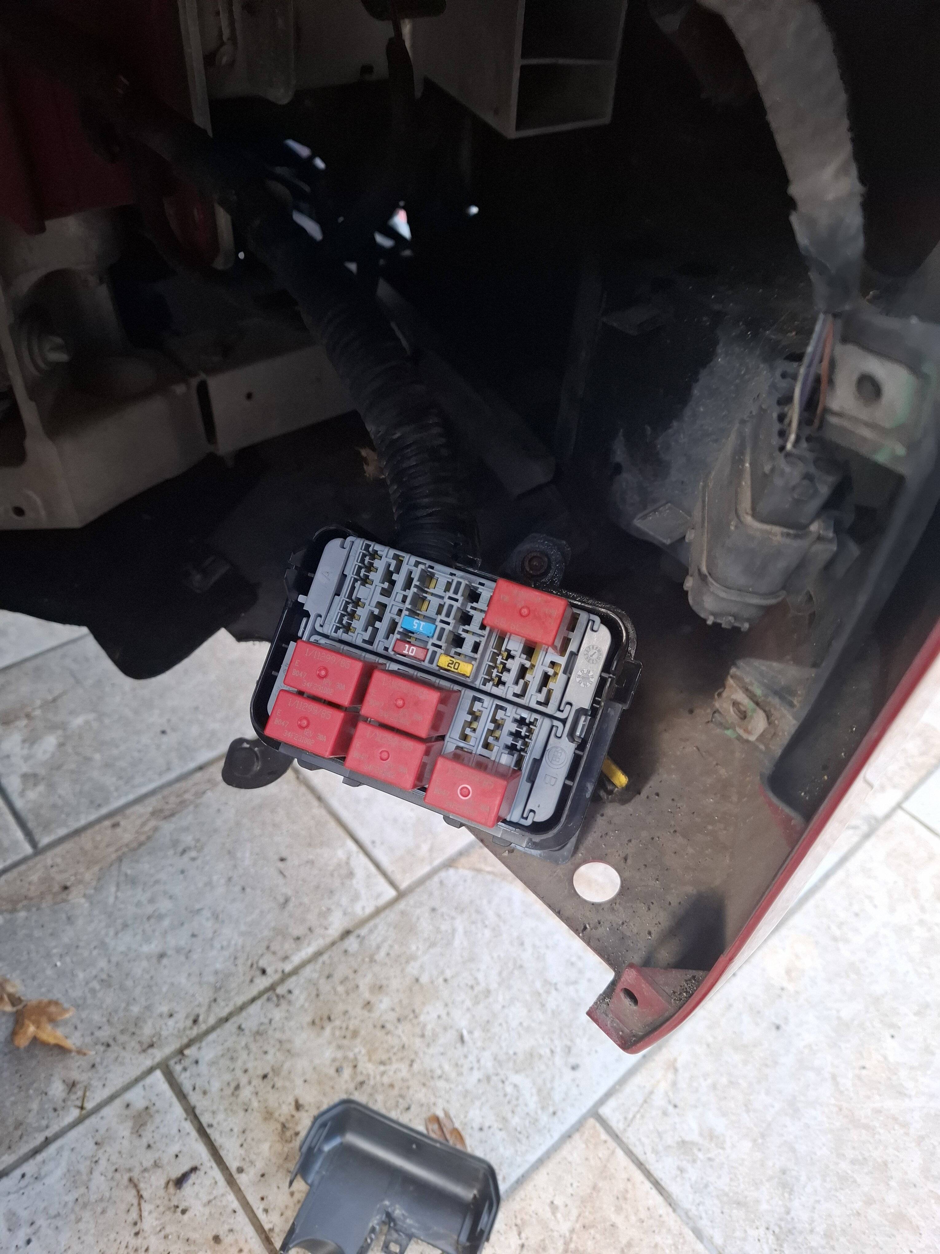

Salve ragazzi penso di avere qualche problema anche io con i rele, mi è andato in blocco il pedale dell acceleratore dopo aver lavato la giulia 2 giorni fa, dopo una tirata mi sono fermata nel ripartire non accellerava, premevo a vuoto, poi premendo il pedale con piccoli movimenti riusco a ripartire, ma come mi fermo va a vuoto un altra volta, devo ripetere l operazione un altra volta e ripartire. Il tutto solo quando è calda e in pressione olio. Oggi come consigliato dall elettrauto ho pulito i 6 rele, lo fa lo stesso, per fine settimana arrivano i nuovi e li cambio. Per finire non segna nessun errore, controllo con obd e va bene quando riesco a riprendere. Allego foto dei relè la posizione è diversa nel senso che sono tutti inseriti su un unica scheda. Erano coperti da un cuffia comunche piena d acqua e fango. A qualcuno è capitato una cosa del genere sensa la segnalazione di errori? Grazie

Grazie danardi li cambierò, ho creato una discussione perché non ho trovato situazioni come la mia, agli altri comunque veniva segnalato un errore.
Sale vi aggiorno ho cambiato i sei relè MOPAR niente da fare il prossimo step e venerdì dal meccanico per vedere se c è l errore, che io non vedo con obd, dovuto all incongruenza tra il pedale acceleratore e fremo. Vi aggiorno
Reazioni: CUAN
Salve per opportuna conoscenza oggi ho risolto. Oltre all errore di incongruenza tra pedale acceleratore e freno ed altri memorizzati in centralina quello che non faceva andare la giulia era il debimetro che non è stato cambiato ma impostata una nuova mappa che riguarda solo il sensore così ha detto il meccatronico.. buona serata

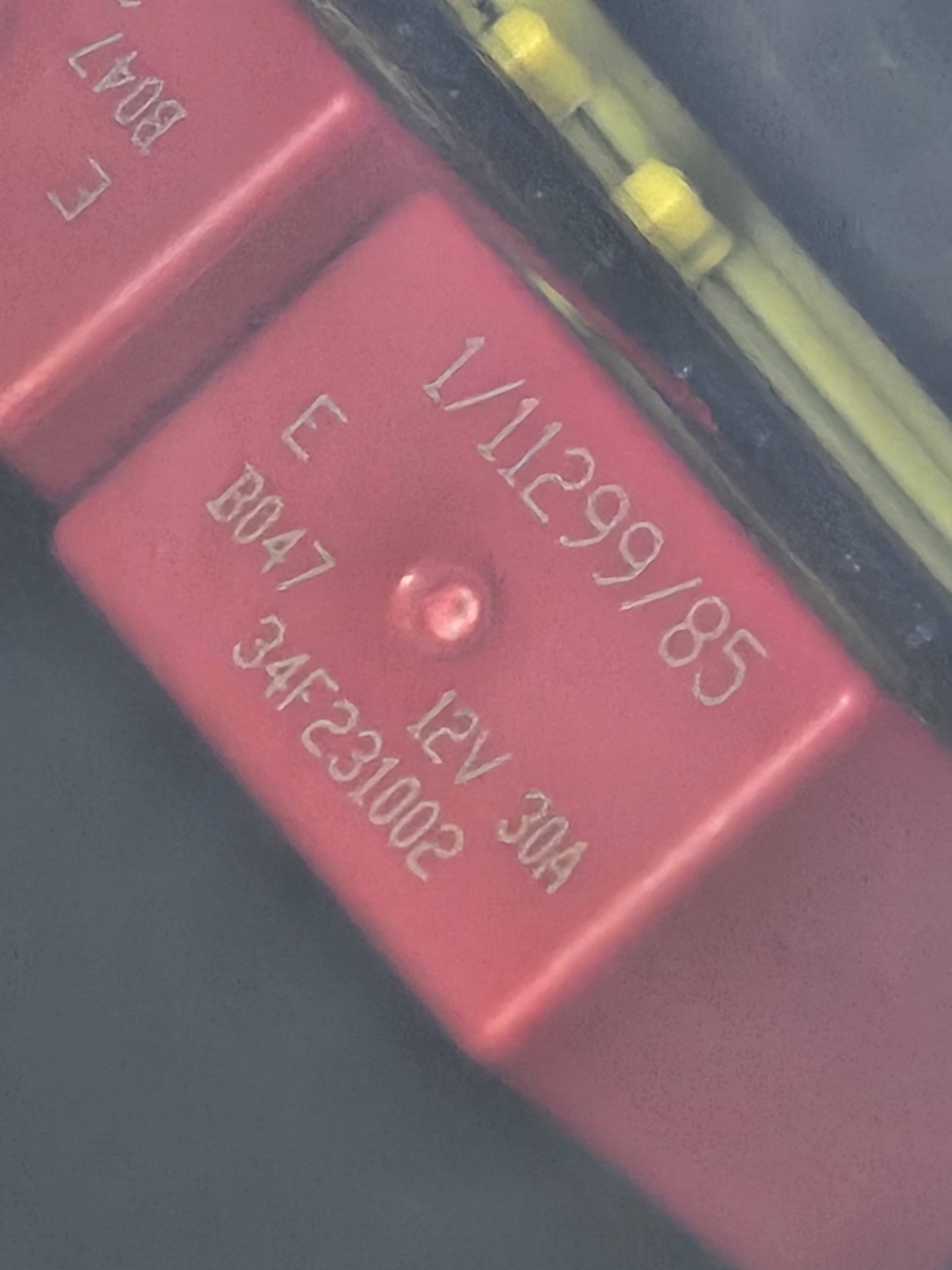

Ciao a tutti, la mia è benzina e ha solo 5 relè, vanno sostituiti?
Sono questi, 3 da una parte e due dall'altra, dove ci sono 2 relè a fianco ci sono 2 fusibili al posto del terzo relè
