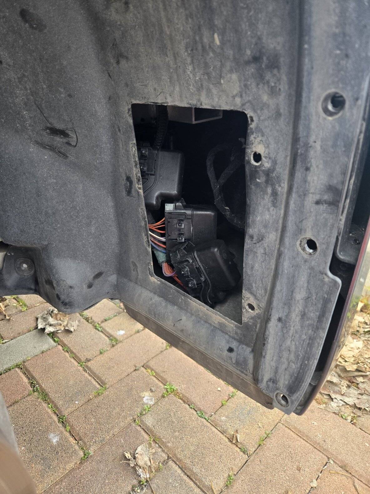

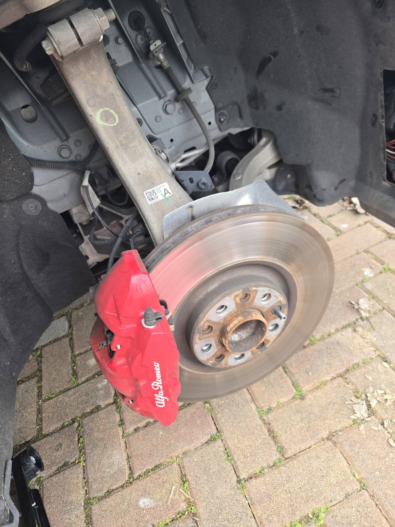

Cambiati oggi 1:30 di lavoro la botolina che ha nel parafango non serve a nulla doveva essere più in alto e ho dovuto quindi allentare le Torx laterali del parasassi, ovviamete non so perchè il mio parasassi sia attaccato da dentro il vano motore infatti non sono riuscito a staccarlo e ho fatto molta fatica a cambiare i Relè
Quando li ho cambiati io prima mi sono guardato un tutorial su youtube. A togliere il parafango completamente non ci si mette molto. Forse non hai visto le due viti da 10 che lo tengono fissato, per intenderci non li vedi a prima vista. Io, apparte che a differenza del tuo oltretutto avevo un altra cassetta dei relé ma anche quella é fissata solo da due viti da 10. Oltretutto era inpacchettata con una protezione antipioggia. Era ben sigillata! A togliere quella ci mettevo un bel po di tempo perche i bottoni che la tenevano insieme erano arruginiti.
Nono è attaccato da dentro si vede chiaramente una vite che tiene il parasassi dall'interno, quelle da 10 le ho tolte, la mia però è benzina
hai tolto anche la vite che la fissa al parautri da sotto? per il resto ricordo che era ben incastrata ma forzando un po viene via. non credo che ci sia una differenza ber via della motorizzazione
