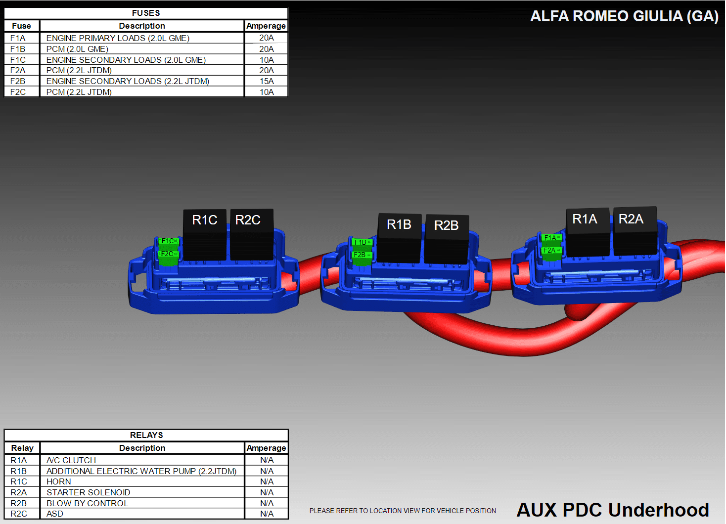

Secondo quello schema R2A sarebbe imputabile al mancato avvio/spegnimento della macchina e R1B alla mancanza di potenza, la mia però non dovrebbe averlo perché benzina
