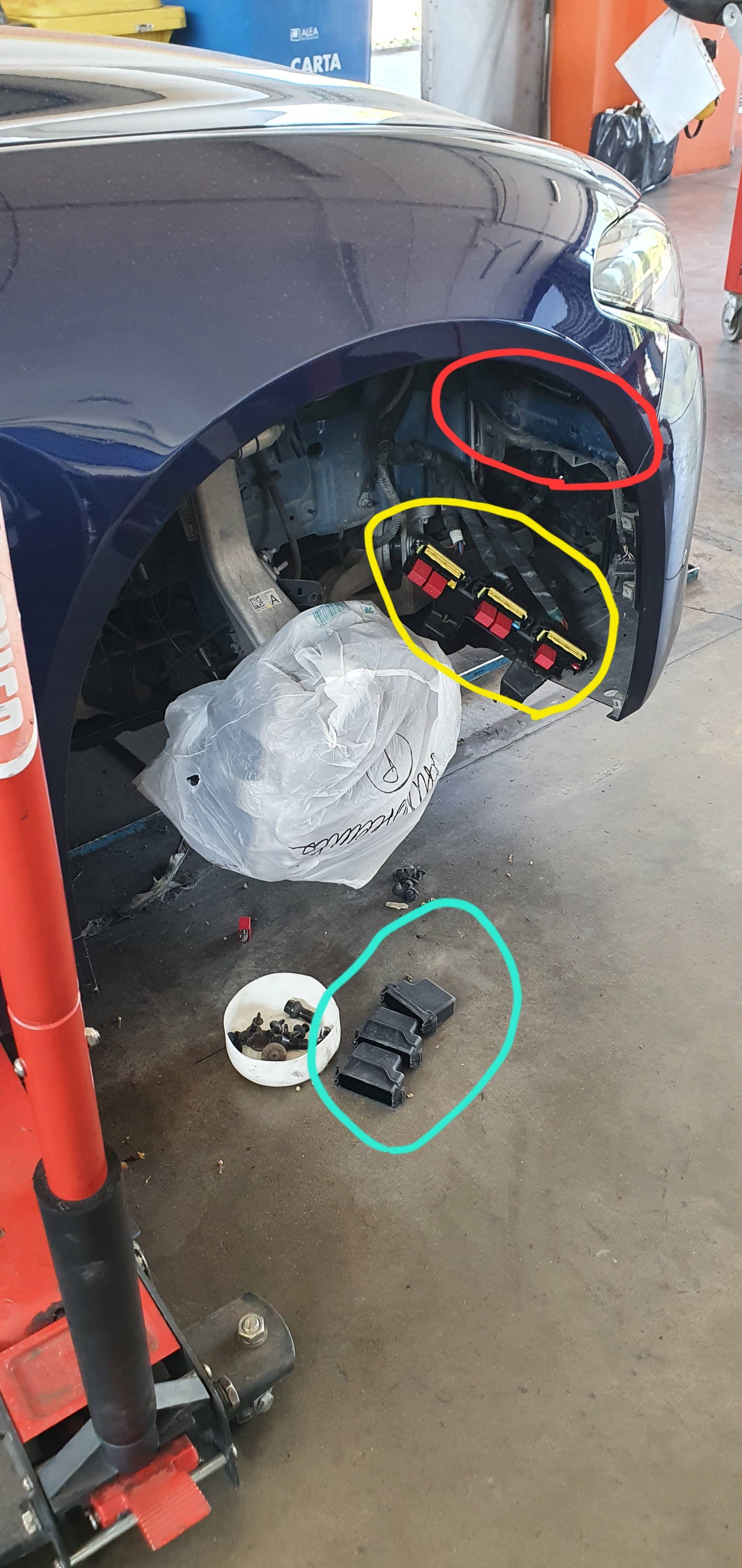

Ragazzi ho fatto oggi il lavoro! Ma la mia Giulia è differente. Questa è la mia scatola relè

Ragazzi mi sono accorto solo adesso che mi hanno mandato, ed ho montato i vecchi relè! 😣 mi sa che mi tocca rifare tutto un’altra volta, anche perché i problemi persistono
#90
Nel senso che te li hanno mandati come i vecchi o che hai rimontato i vecchi di nuovo
Se te li hanno mandati come i vecchi ma sono nuovi di pacco , il problema dovrebbe essere risolto , l’unico dubbio è la durata , d’altronde è con quelli che usciva la macchina
