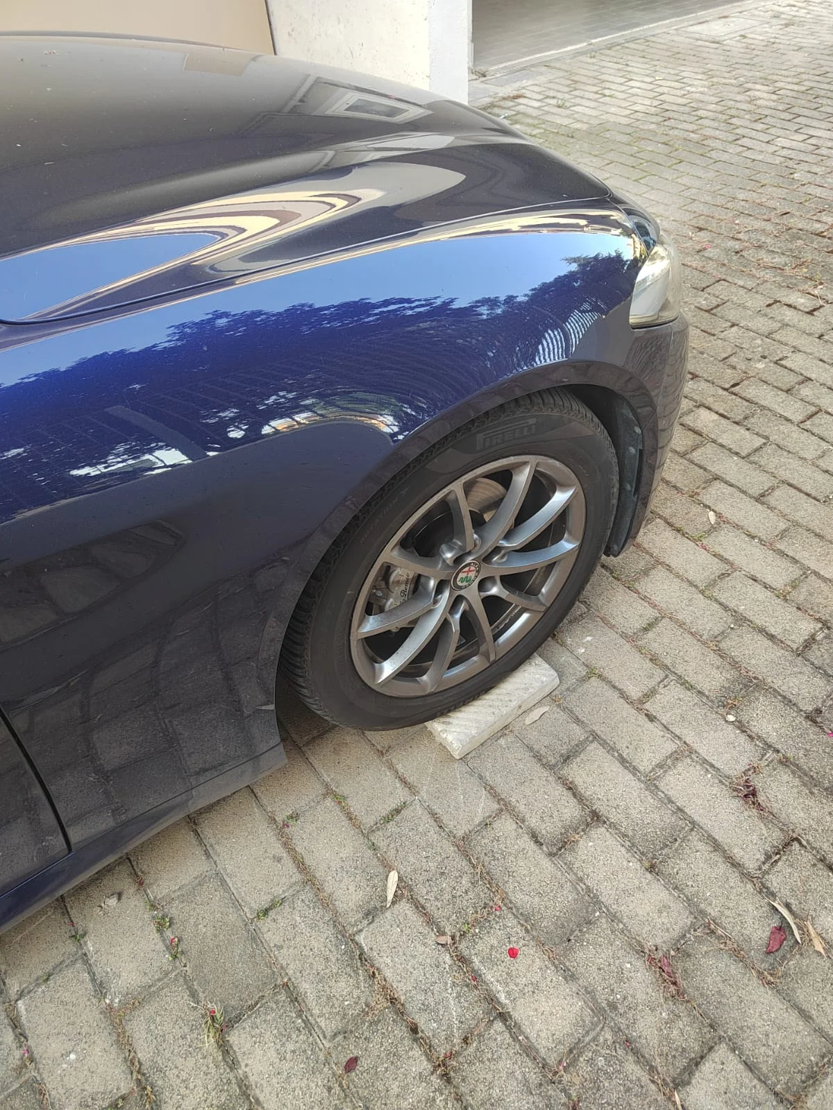

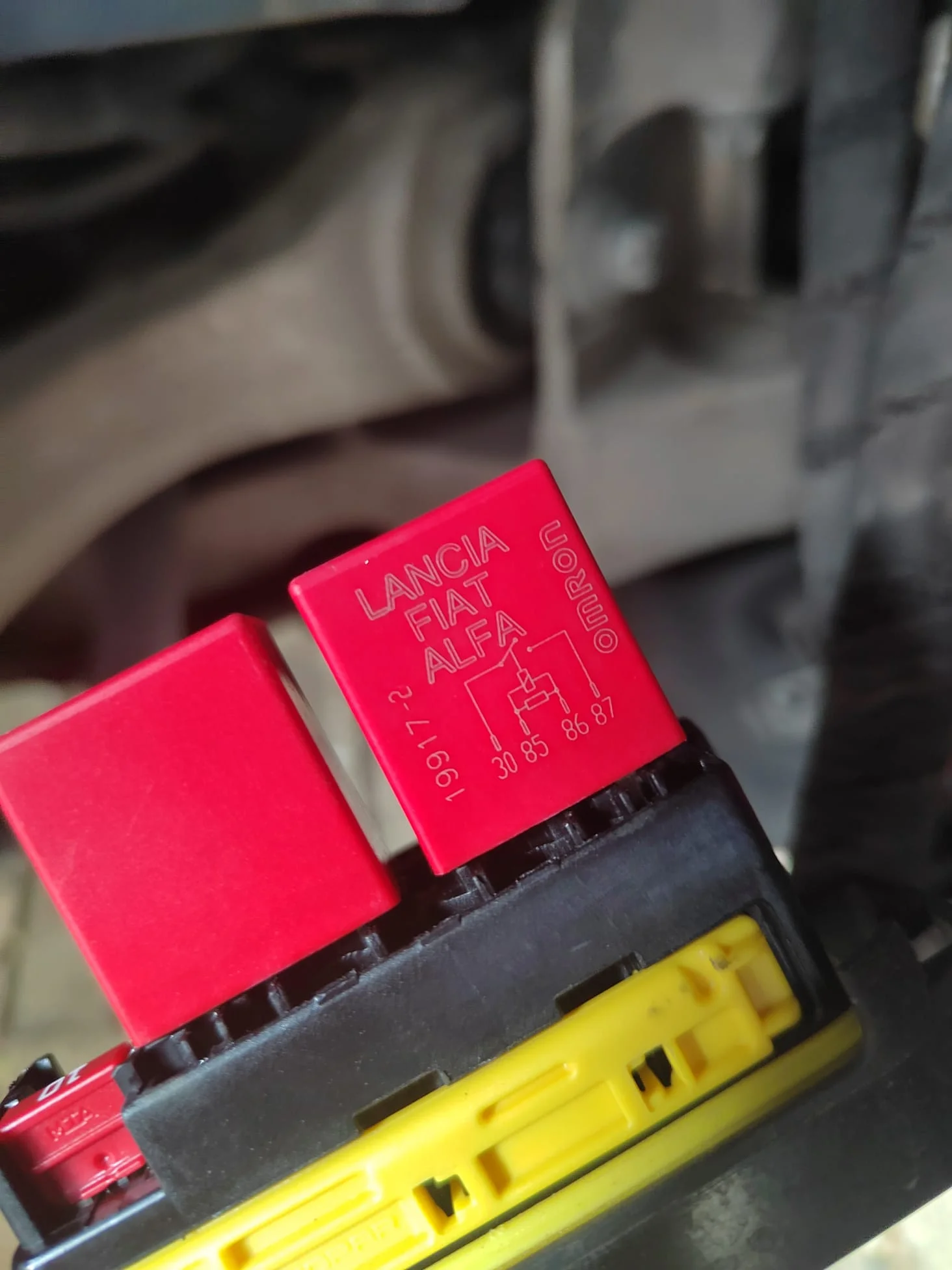

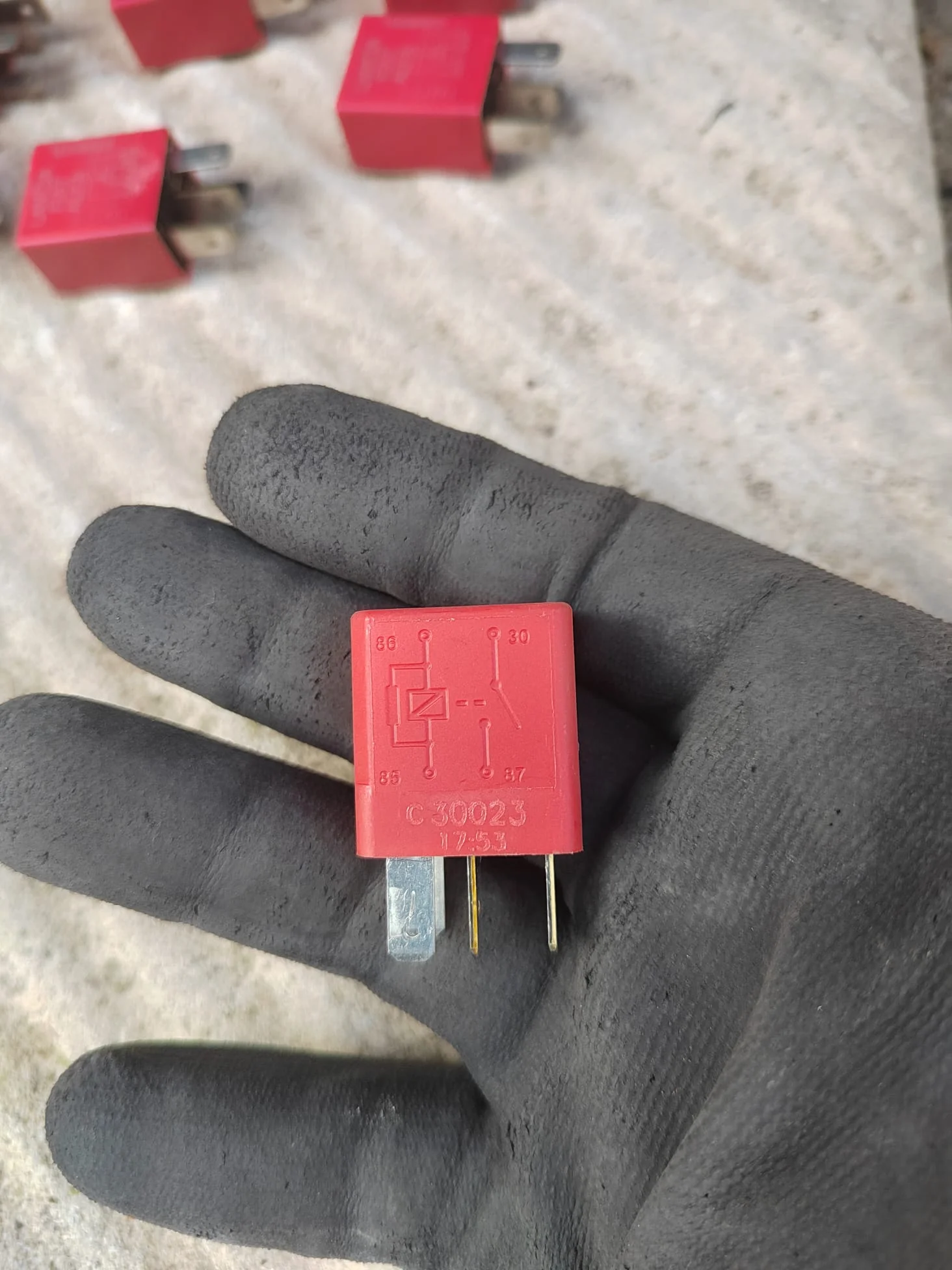

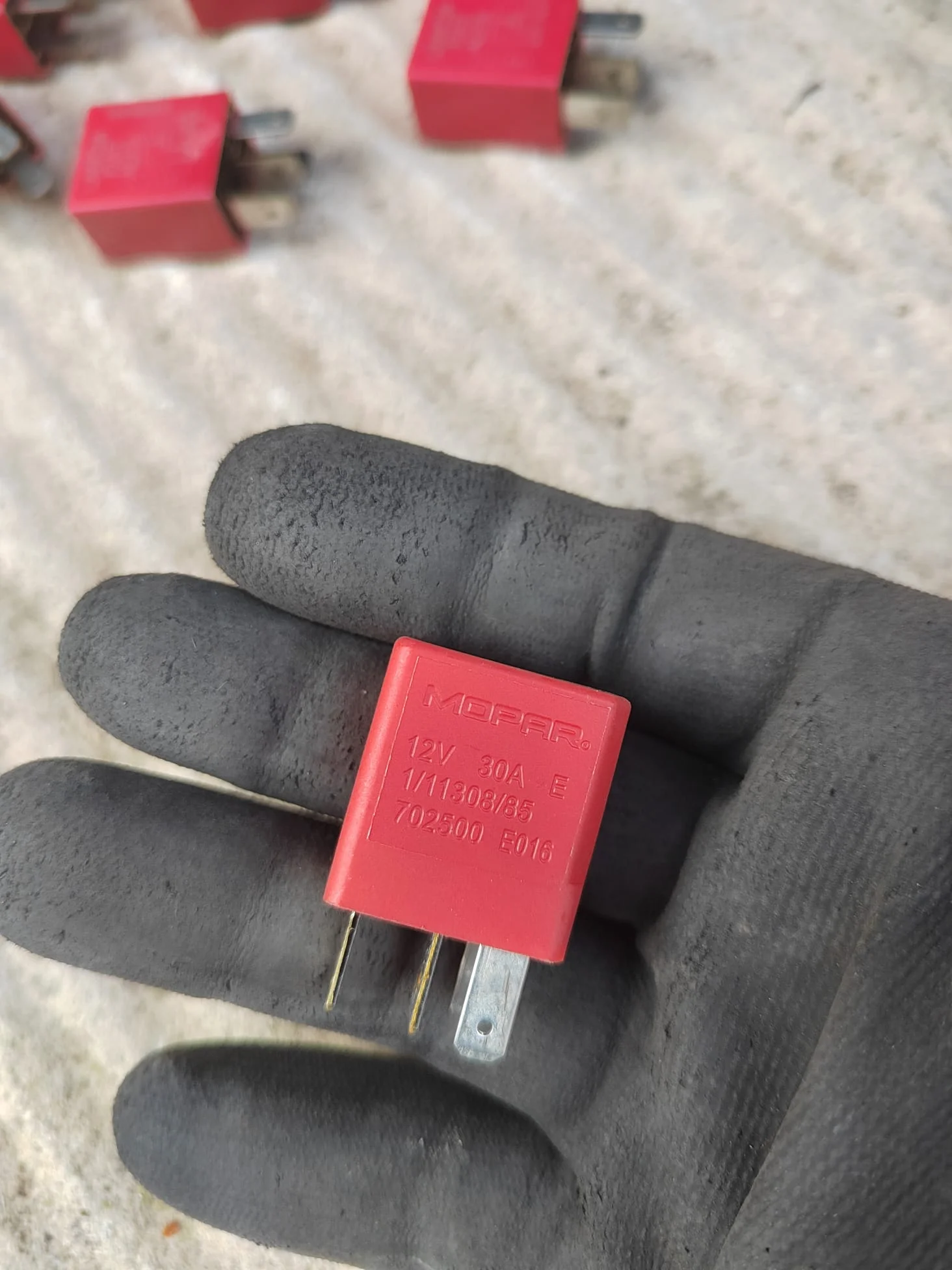

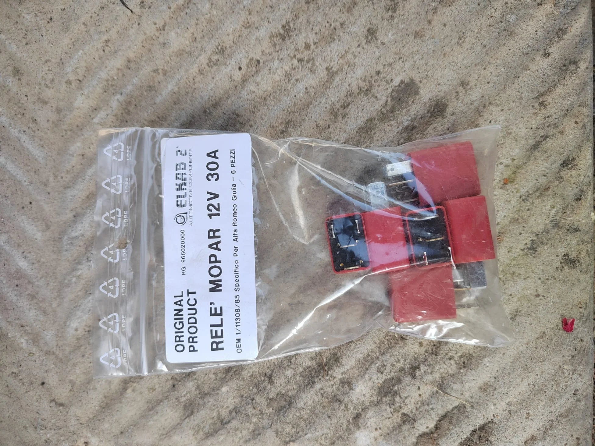

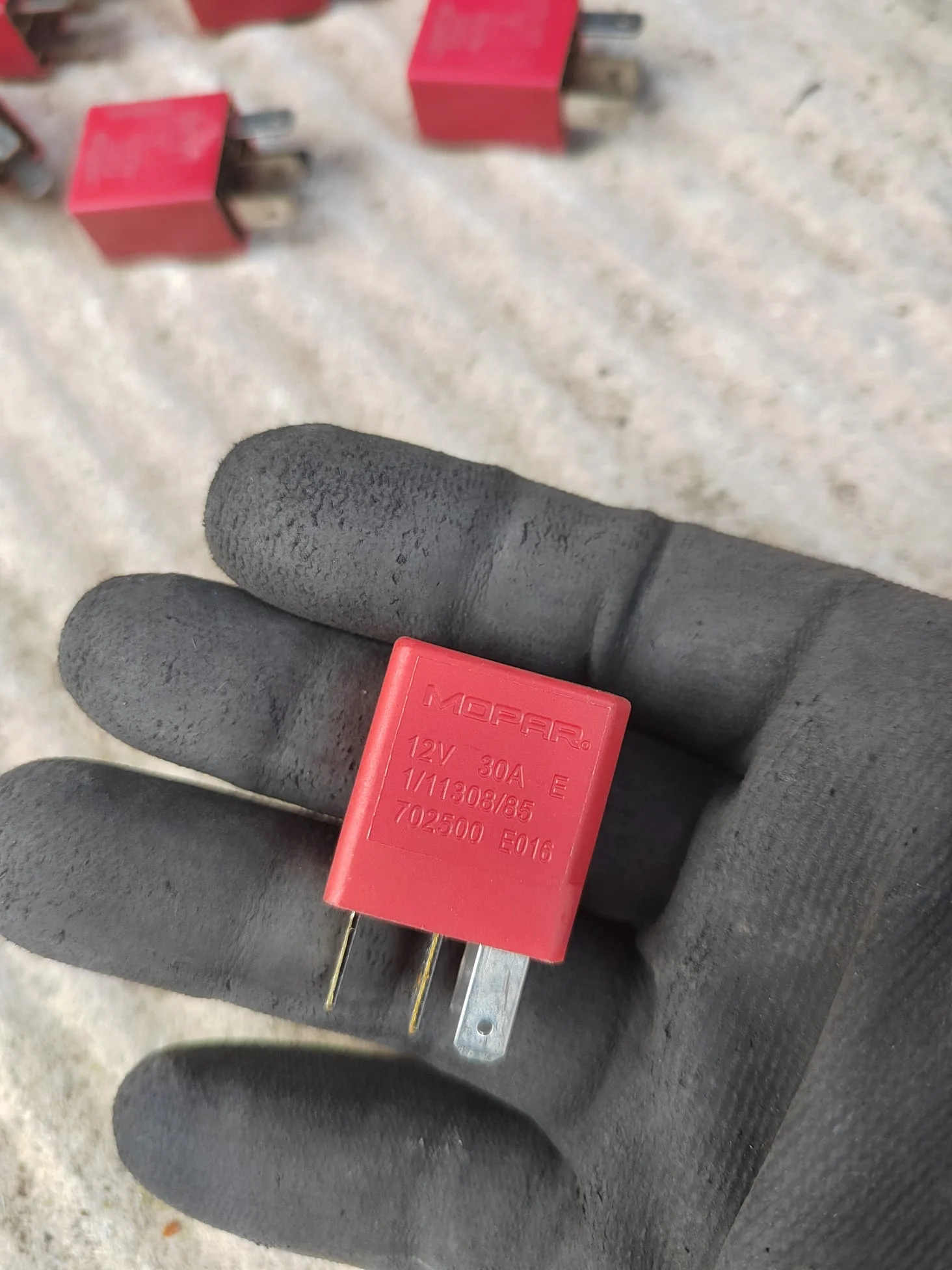

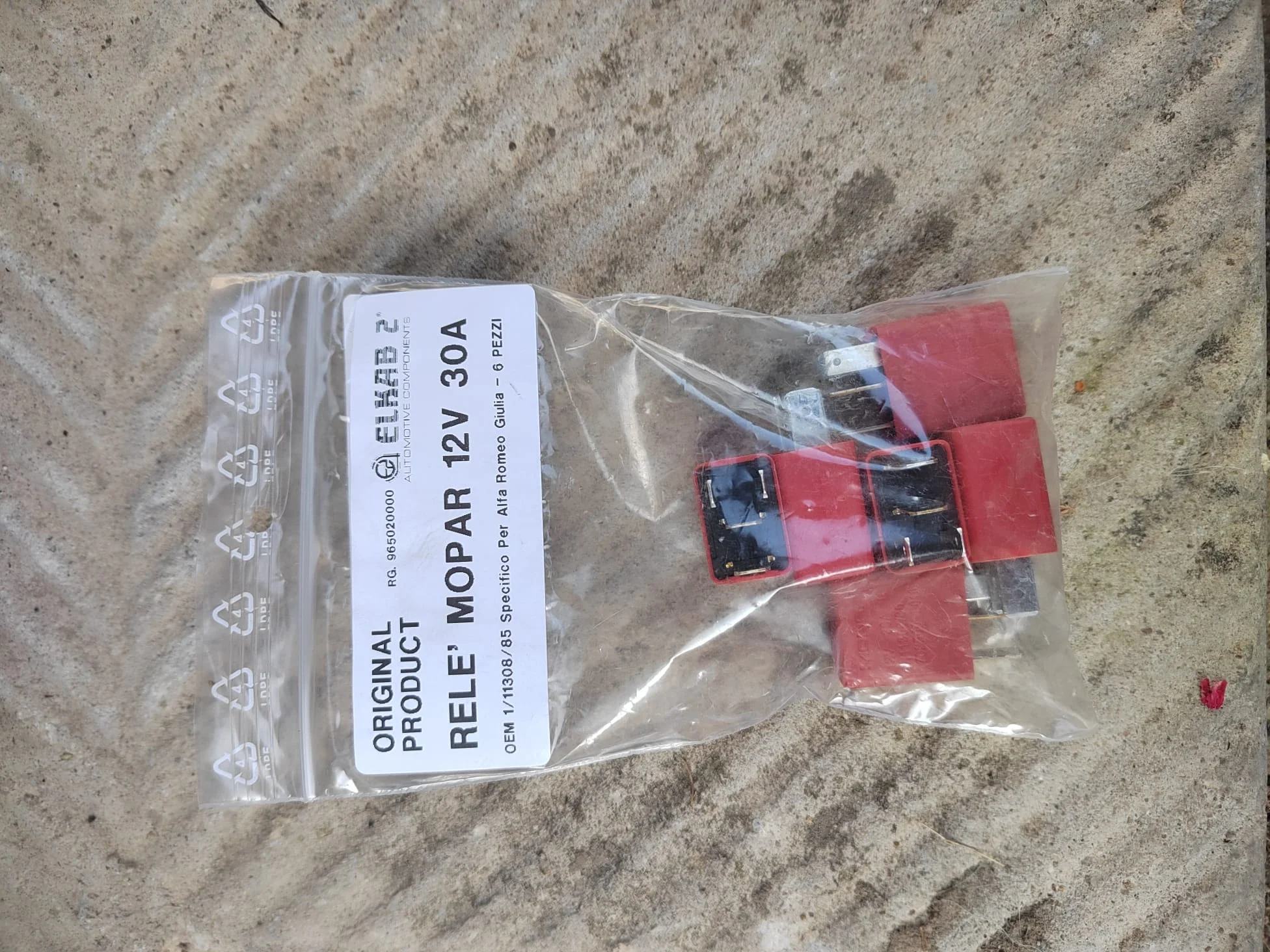

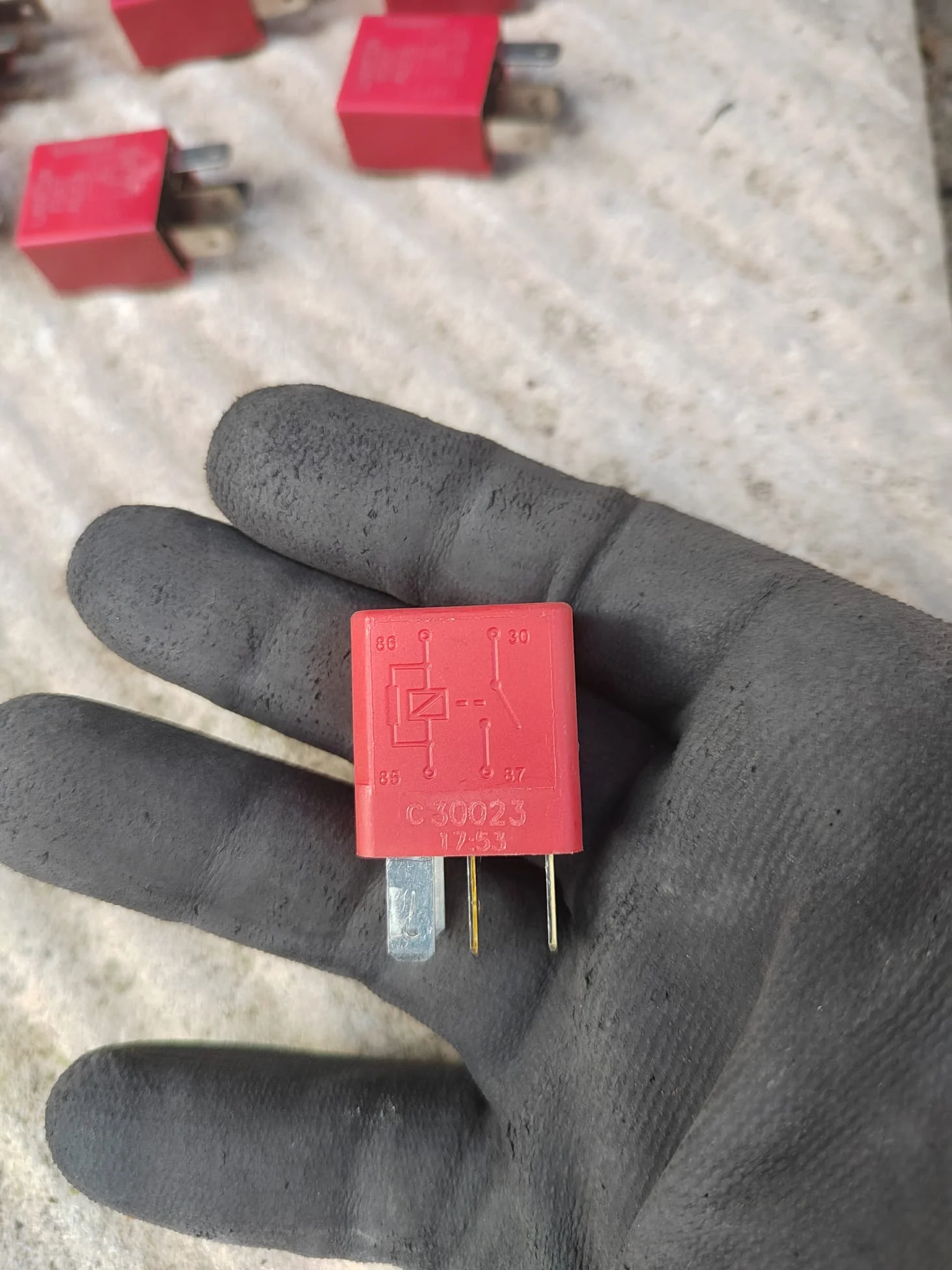

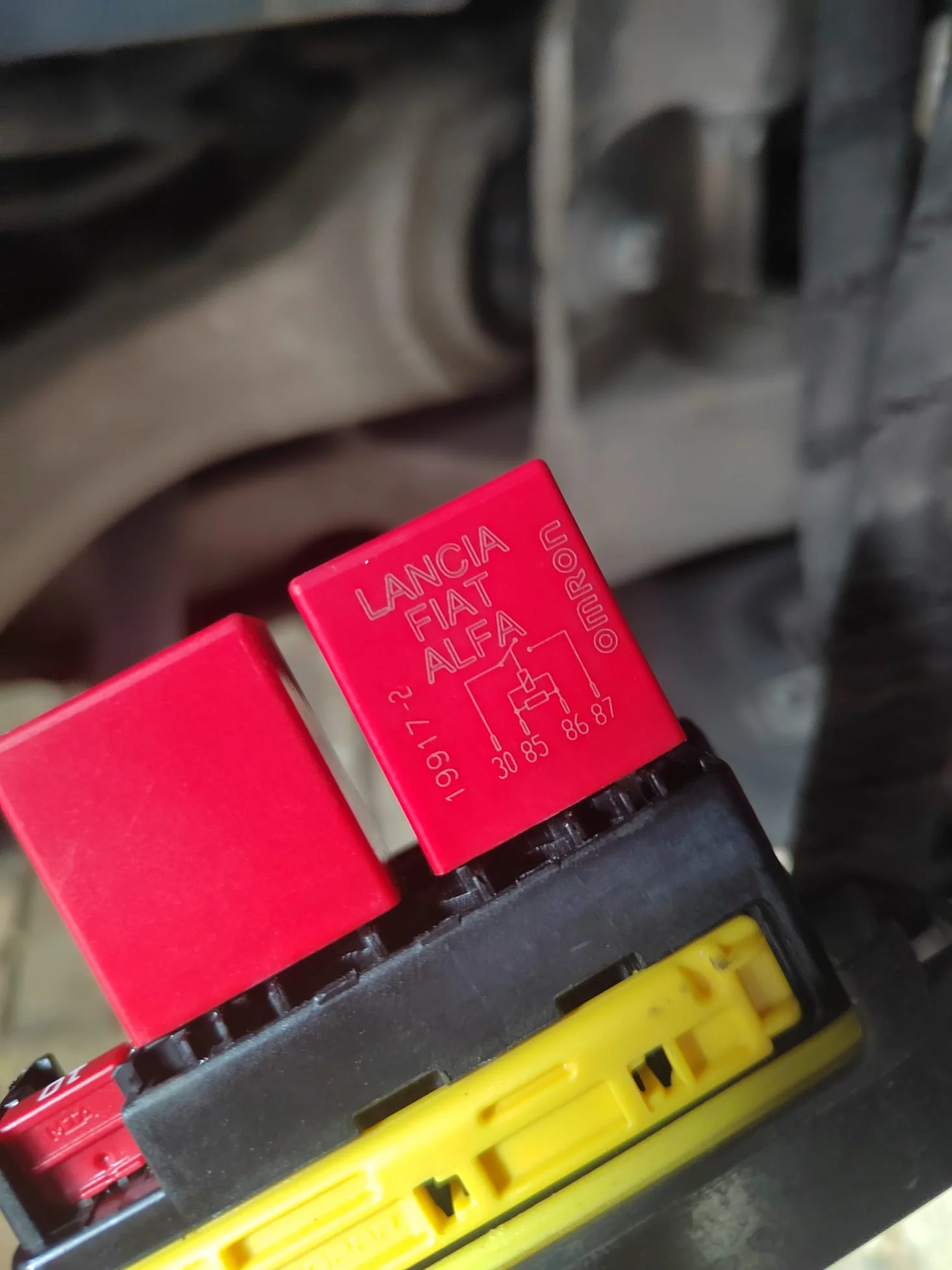

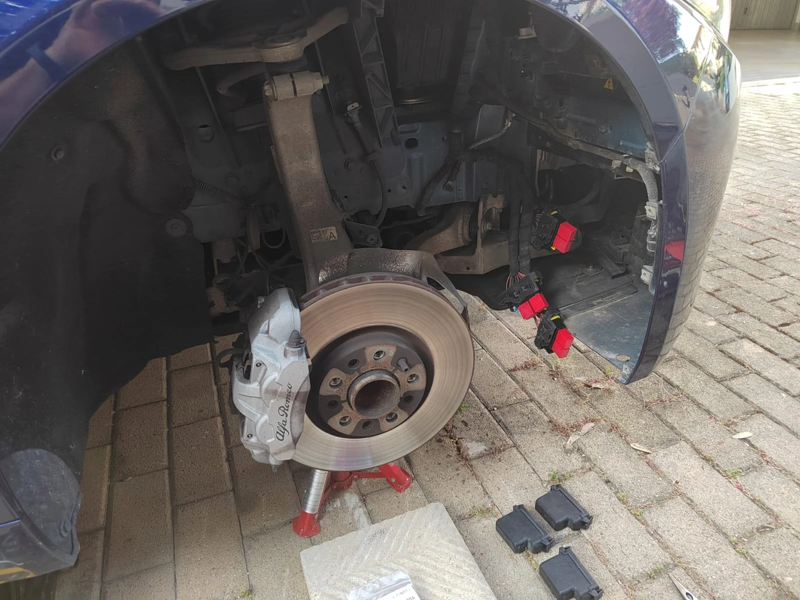

Ciao ragazzi, vorrei condividere con voi la mia esperienza di sostituzione dei famosi 6 relè rossi, dalla soluzione per far entrare un cric "normale" sotto la giulia, con qualche foto riguardante il lavoro, che magari può essere comoda a qualcuno. Erano montati ancora i relè di primo equipaggiamento, li ho voluti sostituire perchè qualche giorno fa ho avuto il quadro strumenti in stile albero di Natale, con un mare di errori, inerenti a
- freno di stazionamento
- tcs
- FWC
- Start & stop
- Errore inerente a hill qualcosa, non sono riuscito a leggere
e altre cose con la macchina che però è rimasta in moto e ha continuato a camminare regolarmente.
In centralina ho trovato memorizzato l'errore P068A.
Secondo voi il problema che ho avuto può essere collegato ai relè? O devo continuare a cercare la causa?
- tcs
- FWC
- Start & stop
Solo il tempo te lo dirà 😅 Io li ho cambiati senza smontare la ruota e prendendo dei normalissimi Bosch pagati 5€ 😁
Senza smontare la ruota? Non ti invidio per niente, io alla fine con un'oretta scarsa ho fatto tutto ma è stato bello comodo. Avevo pensato anche io a provare senza smontare la ruota, ma più guardavo e più quello spazio mi sembrava poco 🤣
