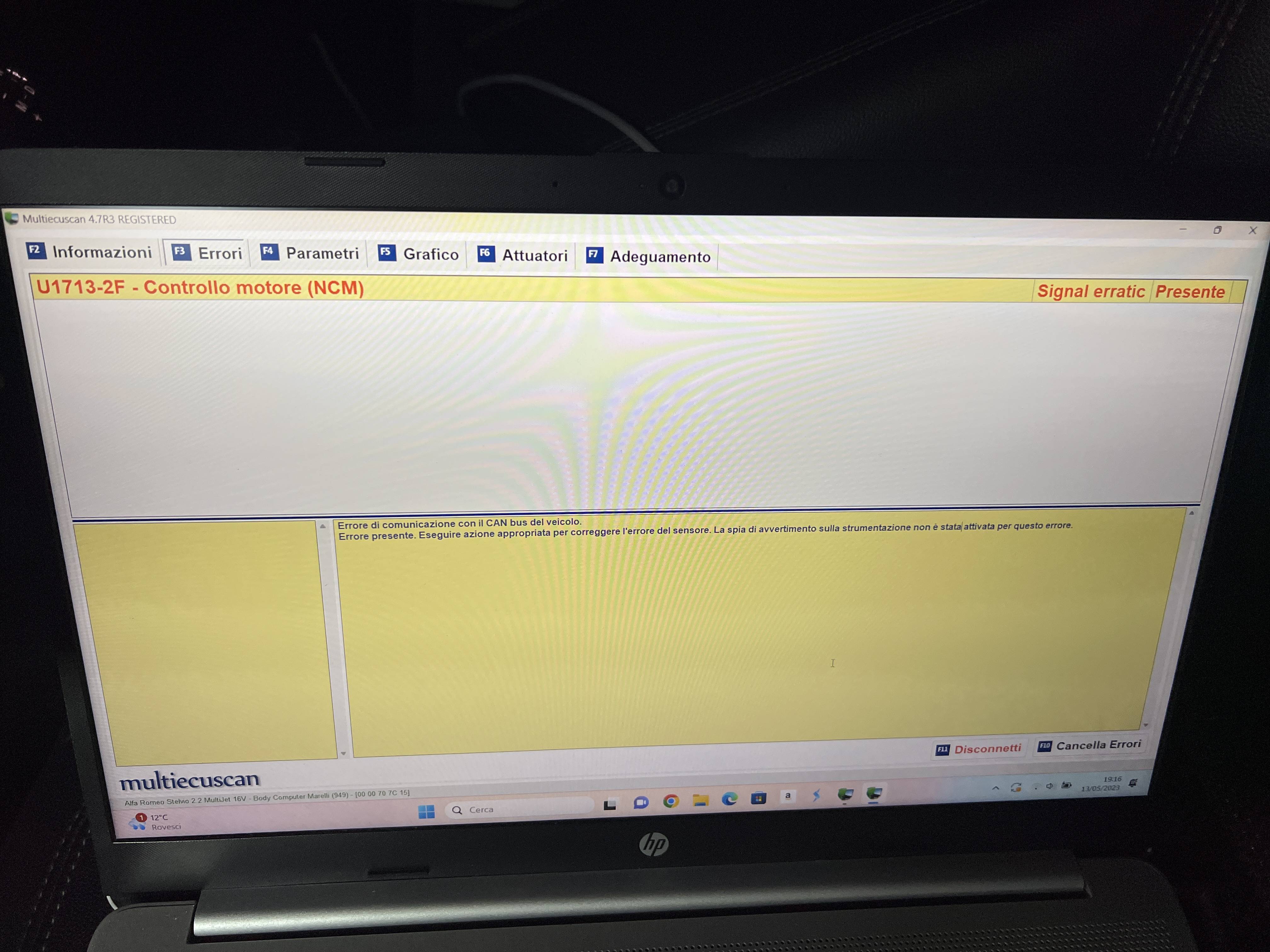

Salve a tutti ho una stelvio 190 cv del 2019
Oggi mi si è accesa la spia motore con questo errore u1713 -2f non so cosa fare
Ho letto in internet ma non capisco cosa causa questo errore è una possibile soluzione
Ho provato a resettare con mes ma non va via
Premessa la macchina faccio tutto io tagliando ecc quindi non è la prima volta che la smonto
Dovrebbe essere “Selettore DNA disabilitato causa spia MIL Segnale irregolare”

Io ho trovato questa spiegazione ma non ho trovato cosa devo fare per risolverla
This DTC sets when the Powertrain Control Module (PCM) sends a CAN Bus message to the Body Control Module (BCM) indicating DTC(s) exist within the PCM

un errore generico di momentanea interruzione di comunicazione tra la centralina PCM ed il Body Computer e non indica nulla di particolare. Si è manifestato dopo qualche particolare fenomeno o dopo un errore rientrato ti conviene e resettare e verificare un po’ di parametri
già provato a resettare ma nulla
No dopo qualche km esce l avviso
