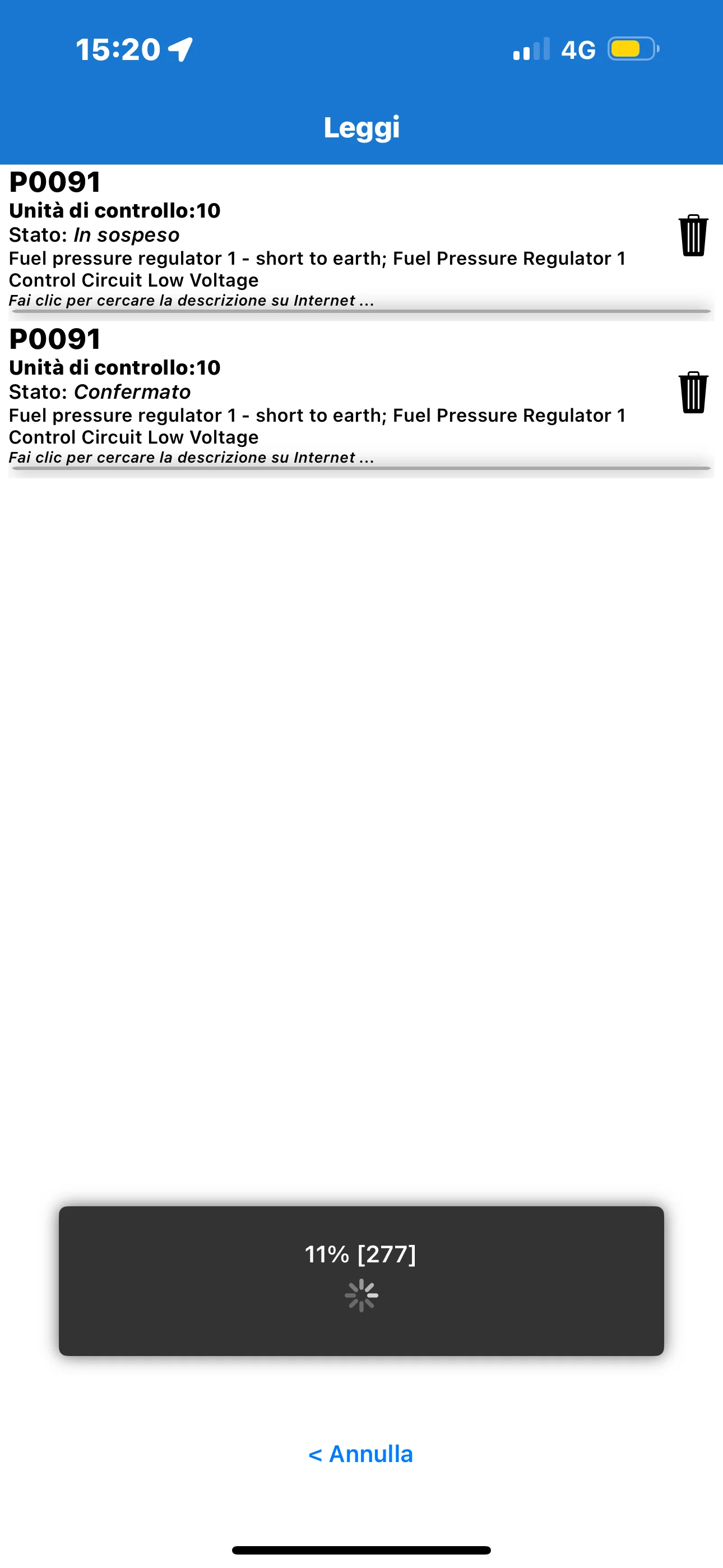

Ho riscontrato errore P0091 nelle seguenti condizioni: Se do full gas improvviso al 100% subito spia motore, macchina in protezione e errore PP0091 low circuit voltage , short to earth premetto che se accellero progressivamente non mi da nessun errore né problema, accade solo quando di full gas premetto che ho revisionato pompa alta pressione quindi il problema non è quello, come posso risolvere? Io sospetto sia la valvola regolatrice sulla pompa che ha la bobina in corto perché ripeto in condizioni di accelerata progressiva non lo fa. Allego errore con OBD
