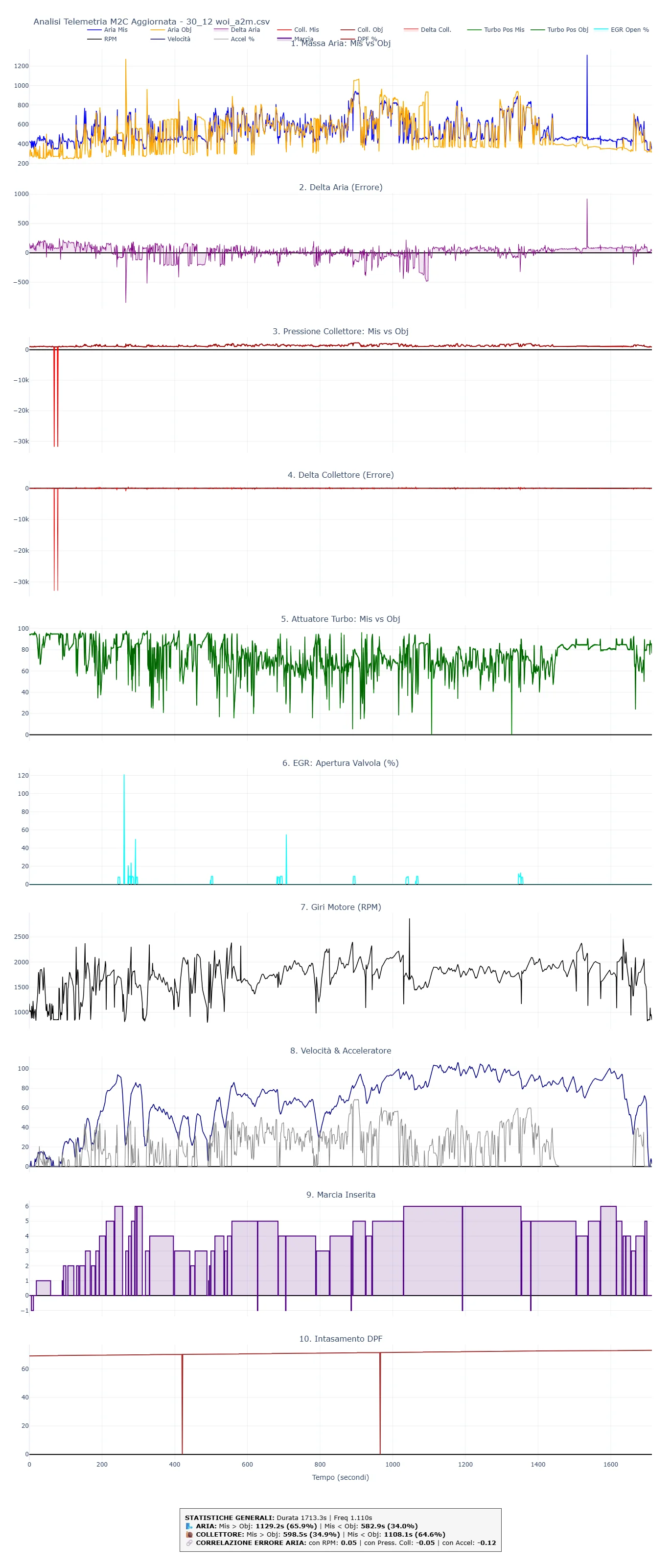

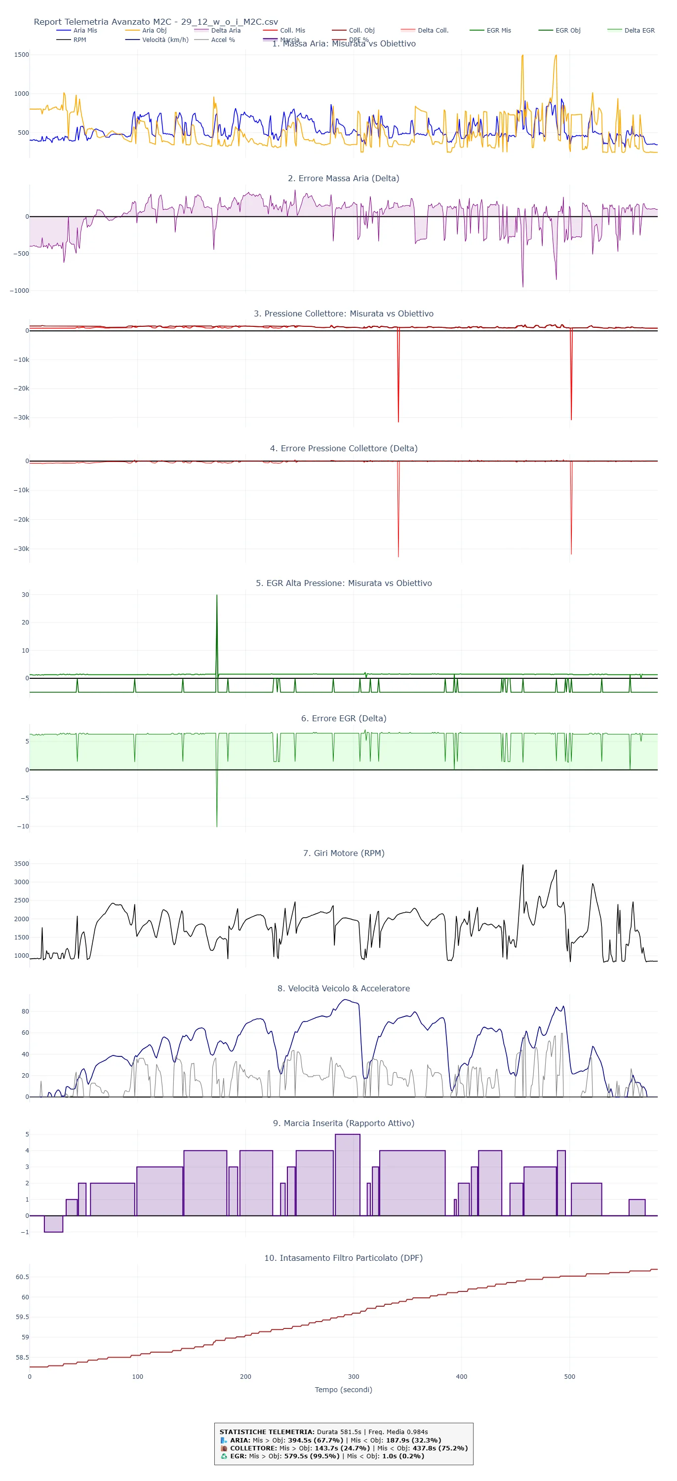

Nel frattempo ho realizzato un programmino che mi permette di estrarre i dati dalla centralina tramite OBD. Non essendo molto esperto nell’interpretazione dei parametri, lascio a voi eventuali conclusioni su ciò che potrebbe non tornare.
Mi chiedevo inoltre: se fosse un problema di tubazioni, è possibile che il difetto si presenti in modo intermittente, quindi a volte sì e a volte no?
Grazie ancora a tutti per l’aiuto.
