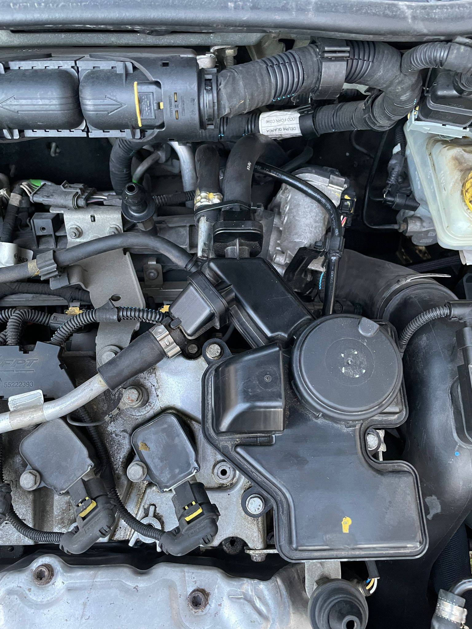

Vado nella prima officina della zona e dopo un veloce controllo ai liquidi mi dicono che notavano una trasudazione d'olio nei pressi della valvola di sfiato di quest'ultimo in testa al motore, messo in moto un leggero sibilo proveniva da quella zona.

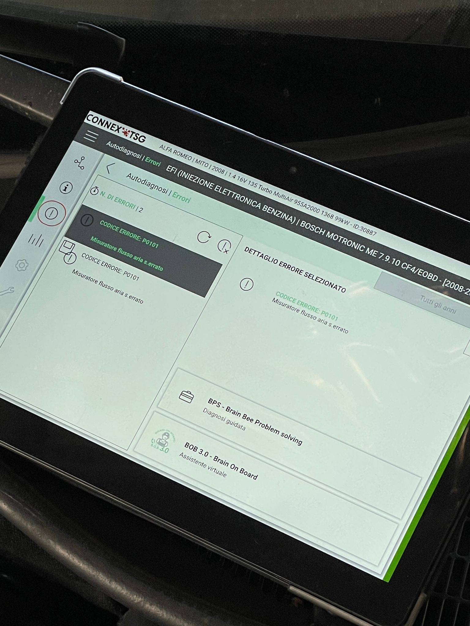

Attaccato l'OBD esso rilevava il seguente errore "P0101 - MISURATORE FLUSSO ARIA S.ERRATO", il meccanico mi dice di lasciargli la macchina per fare altre verifiche.

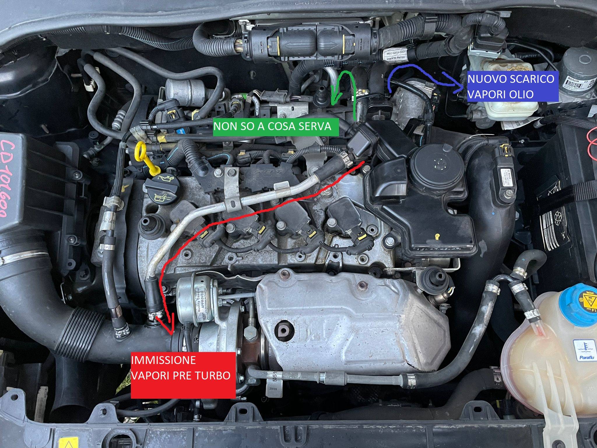

Nel frattempo nota che in aspirazione pre-turbo vi era dell'olio e pensa ad un mancato ricircolo dello stesso. Tant'è, cosa mai successa prima, accendiamo l'auto e fuma bianco dallo scarico. Gli lascio l'auto e la sera mi chiama dicendo di aver bypassato la valvola e l'errore è sparito.

Bastava cambiare l'oring di collegamento testata/decanter e la perdita spariva, il sibilo che sentivi era la membrana del decanter (recupero vapori olio) o danneggiata o il suo forellino ostruito..

Il tubicino che non sai a cosa serve è il bypass che ti ha fatto, in quel punto doveva entrare quello che scarica a terra..

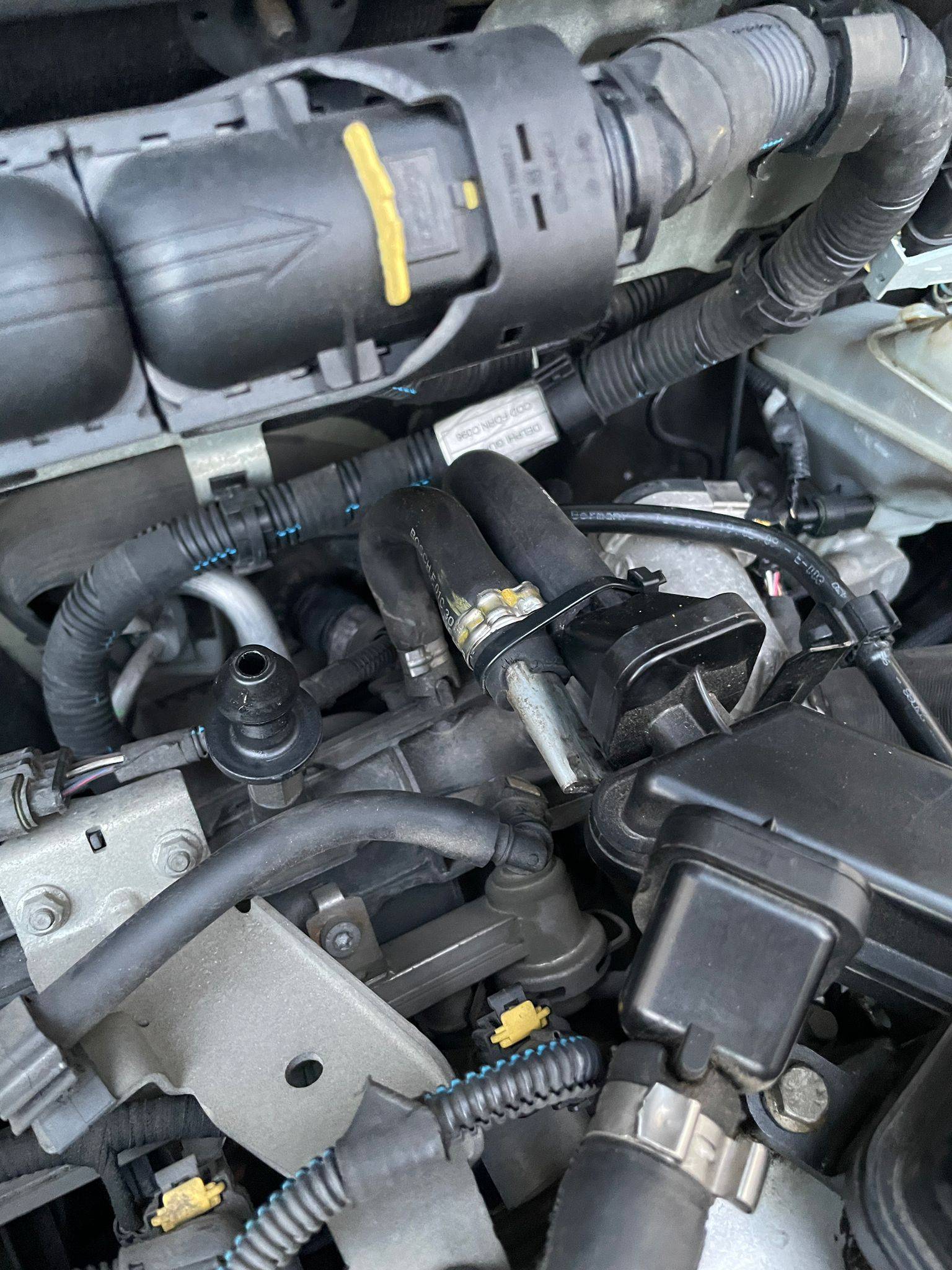

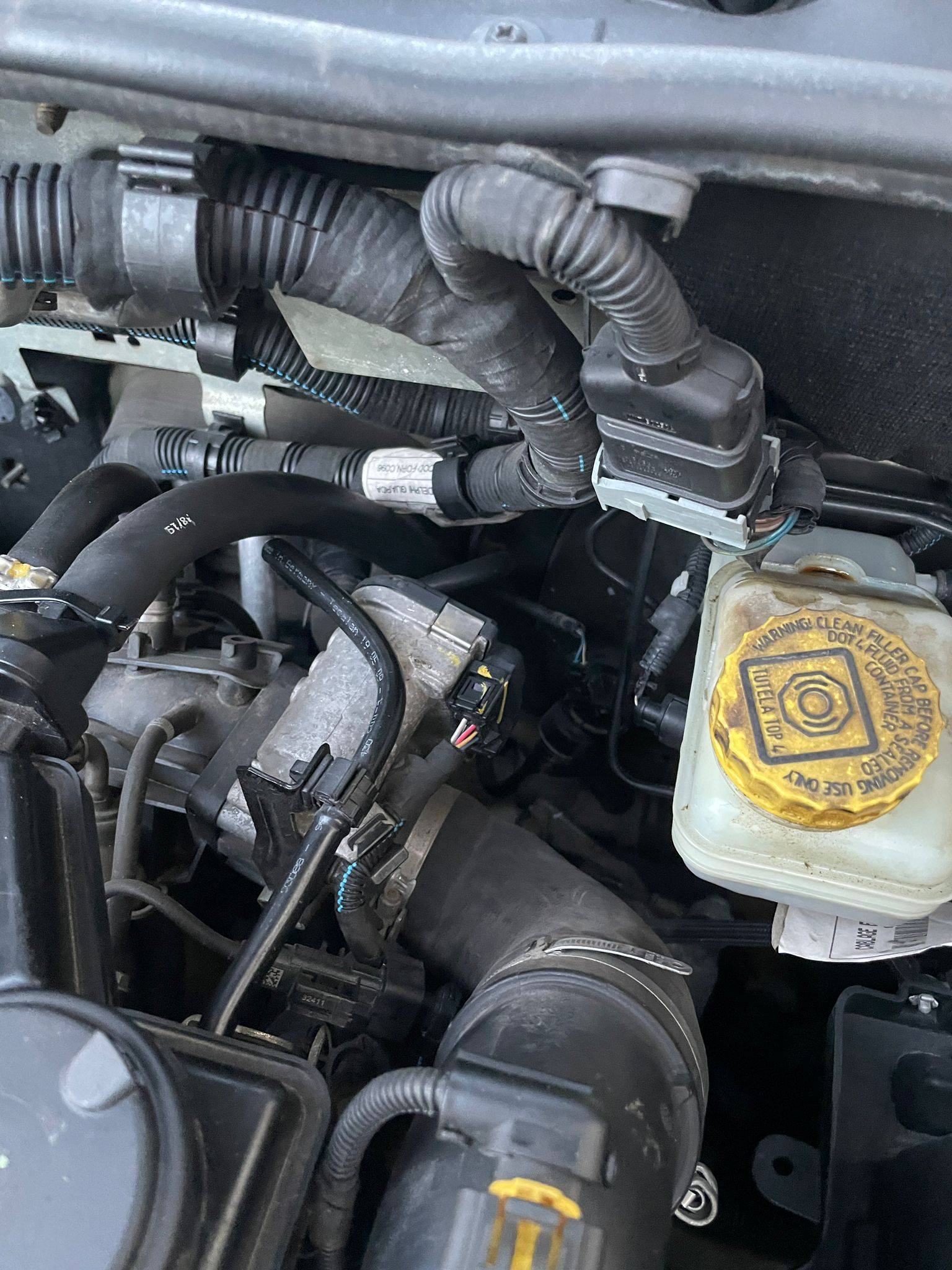

L'unica modifica è stata quella che si vede in foto, staccare il tubo che va dal collettore allo sfiato e mettere al suo posto un tubo a vuoto.
So della sua illegalità, ma sto usando l'auto solo per brevi tragitti (lavoro), ed altre modifiche non sono state fatte è completamente stock.
