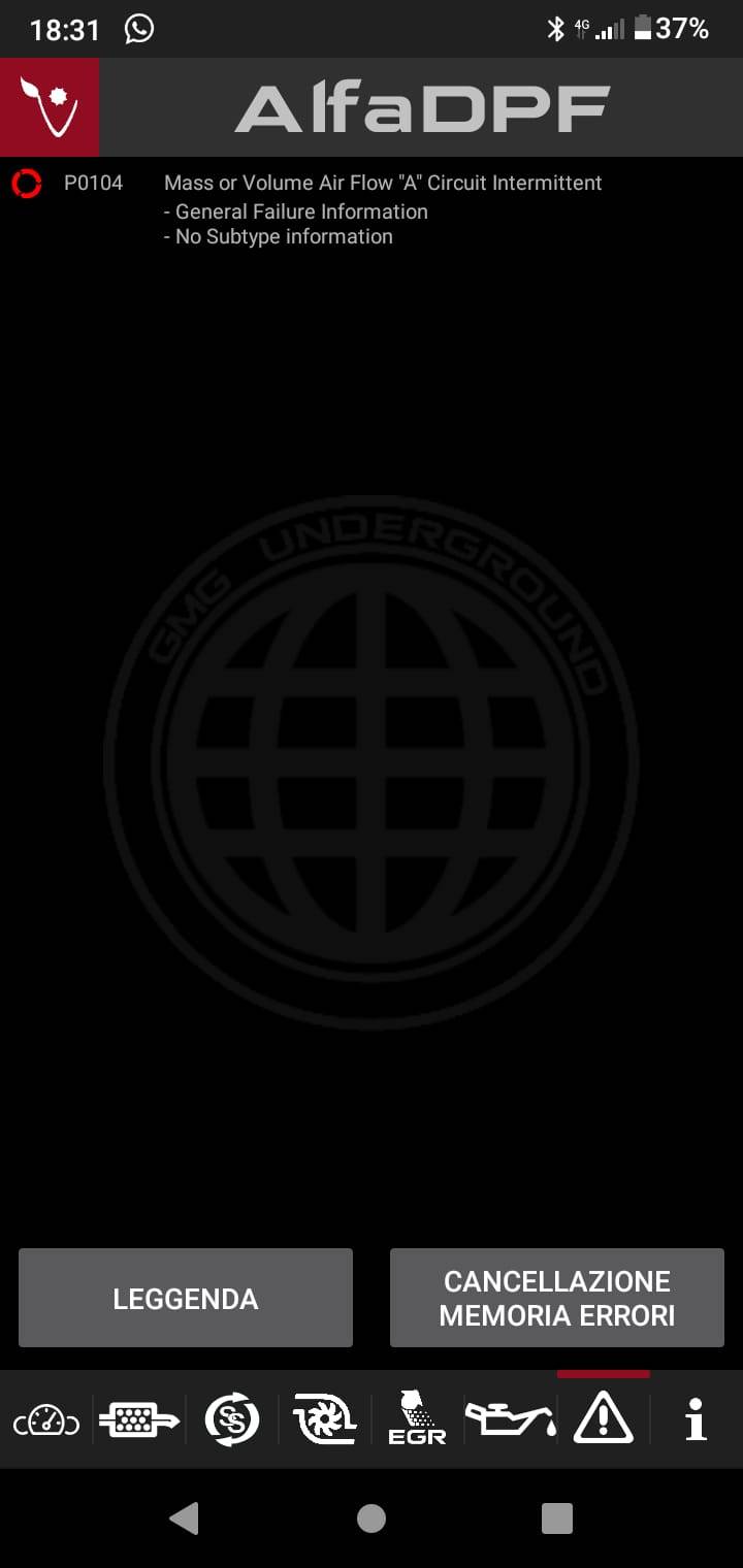

Buongiorno...ho una Stelvio 2.2. diesel 150CV con circa 84000km, e da qualche mese che ogni paio di settimane, sempre in discesa in fase di decelerazione o con un filo di gas, mi esce la spia "far controllare motore". Grazie all'app AlfaDPF vedo che l'errore è sempre " P0104 - Mass or volume air flow A circuit intermittent".
Mi fermo, spengo l'auto e dopo averla riavviata la macchina torna normale e la spia di solito dopo 7/8 avviamenti sparisce.
L'officina autorizzata mi dice che il problema è del collettore, che è sporco e in quelle occasioni non chiude perfettamente e si crea l'incongruenza dei dati letti dal debimetro.
La loro soluzione è cambiarlo quando farò tra qualche mese la cinghia di distribuzione, con una spesa totale non indifferente.
Vi chiedo se è capitato a qualcuno di voi e in quale modo avete risolto la problematica.
