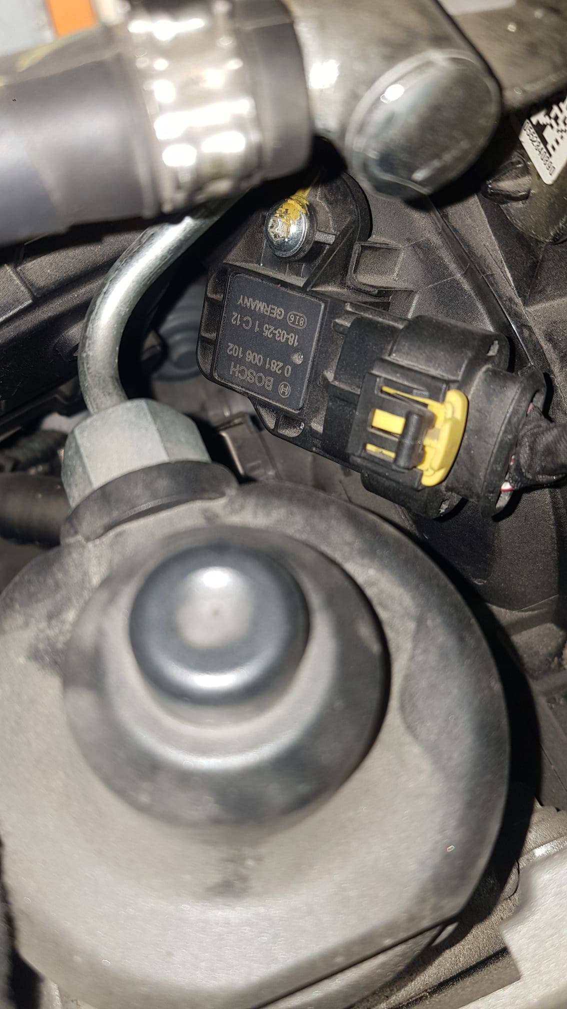

grazie per la dritta. Quindi il sensore map, con lo stesso codice del mio attualmente installato, se vado a comprarlo oggi risulta modificato?..oppure quello modificato ha proprio un altro codice?
Non devi andare con il codice del tuo, ma con il telaio e loro vedranno che è stato modificato e quindi sará un altro codice
#12
Da un mio amico che lavora presso rivenditore di ricambi auto mi ho fatto cercare il sensore map dando il mio numero di telaio. Mi ha dato il codice più recente disponibile e confrontandolo con quello che ho sull'auto, praticamente sono uguali
    200.4 KB · Visualizzazioni: 181
#13
Devi andare in concessionaria no rivenditore. Ai rivenditori gli aggiornamenti arrivano molto dopo
