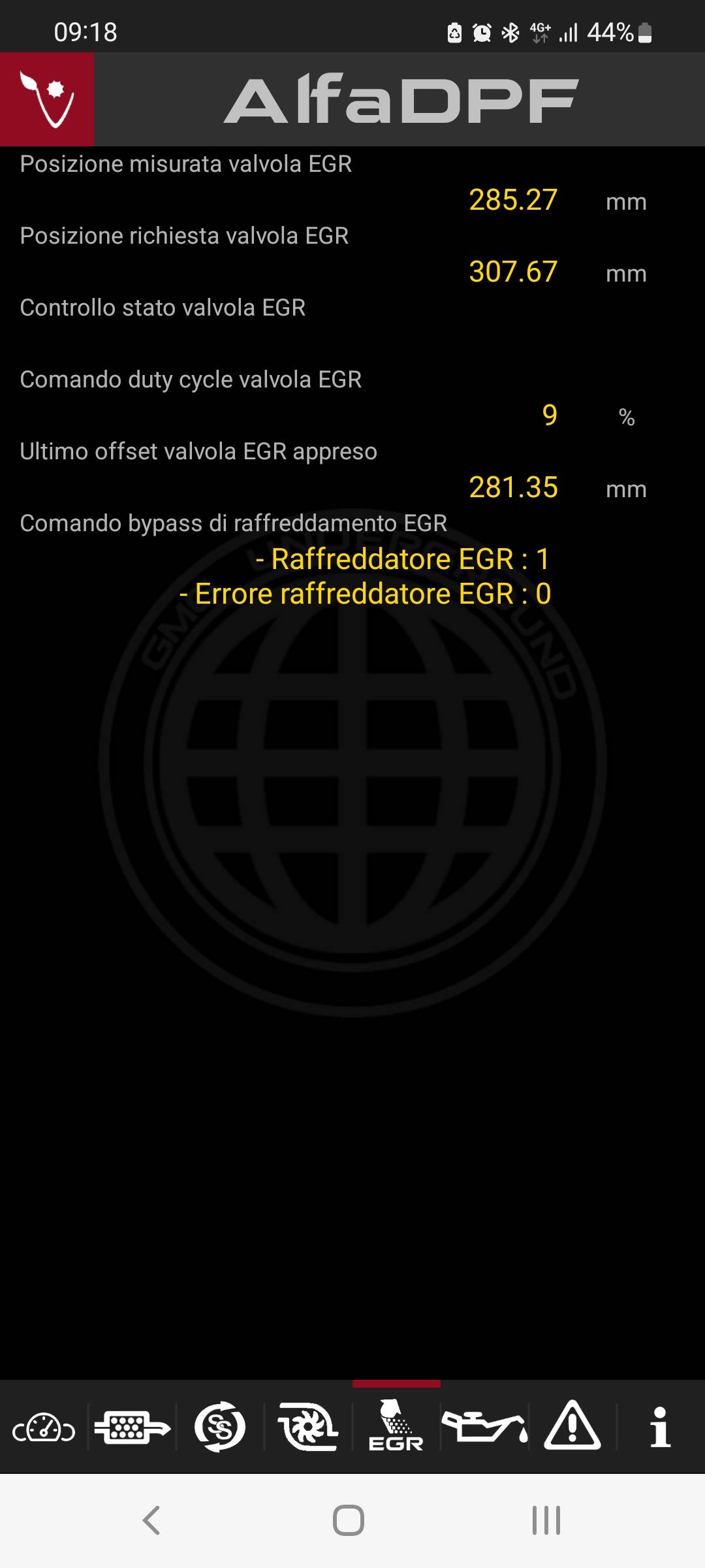

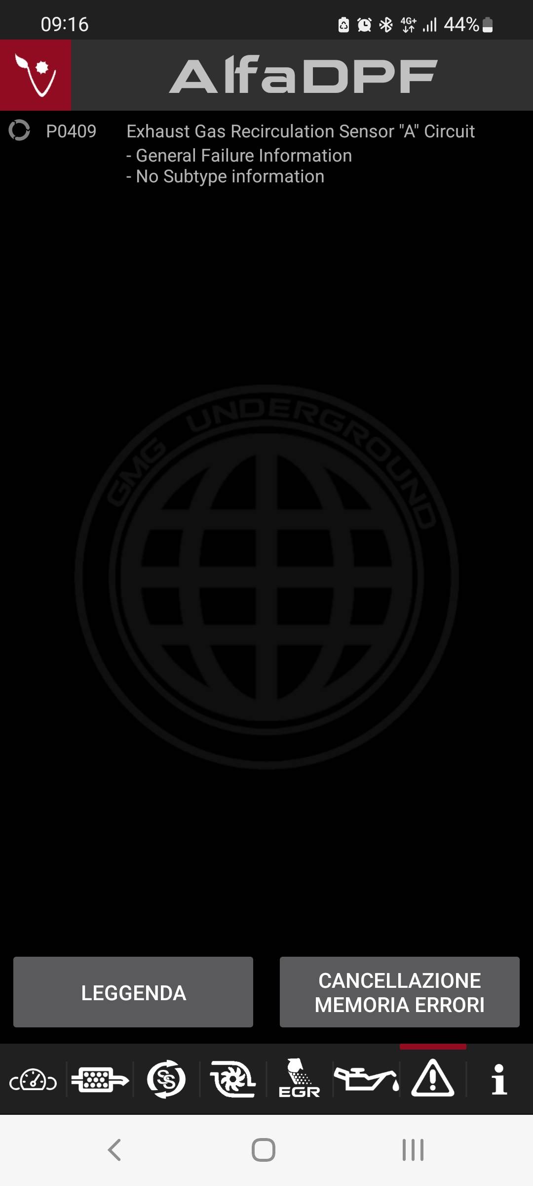

Stamattina dall'OBD vedo che mi è comparso un nuovo errore: P0409 Exhaust Gas Recirculation Sensor "A" Circuit.
Sul cruscotto nessuna spia si è accesa, ma sempre tramite OBD ho notato che sia la posizione richiesta sia quella misurata della valvola rimangono schiantate su un valore fisso a tutti i regimi (forse è normale a motore caldo ?).
Non ho trovato nessuna discussione sull'argomento: qualcuno sa dirmi di che problema si tratta ? Sarà necessario far fare pulizia EGR in officina ?

Controlla i parametri se è possibile in marcia, quei parametri devo esser identici, se rimane aperta anche di poco crea problemi, anche se bisognerebbe capire la bontà dello strumento di misura.
Prova a resettare l'errore, magari è un errore dello strumento utilizzato o un anomalia fantasma, fa strano che un problema alla EGR non viene segnalato dalla apposita spia sul cruscotto.
Dopo averla resettata se non si ripresenta è tutto ok, se si presenta dovrai approfondire sulla problematica (potrebbe trattarsi di un falso contatto, una semplice pulizia della valvola in ultimo e solo come ultima spiaggia la sua sostituzione).

Ho ricontrollato ed in effetti a motore freddo non rimangono in chiodati ma un po' si modificano, però non sono mai perfettamente identici, c'è sempre un po' di scarto tra i due.
Per resettare l'errore devo per forza andare in officina, tramite OBD è impossibile sulla mia MY19.

E normale un minimo di differenza, magari un pò di latenza del dispositivo, ma in via generale dovrebbe esser identico il dato non è come il misuratore di pressione collettore che anche se ha un minimo accettabile di differenza non modifica il comportamento del motore, la EGR basta un millimetro che rimane aperta è crea problemi.
Avrai sicuramente SGW è una protezione che se non erro è stata inserita dal 2018 in poi sui veicoli, e naturalmente non ti permette di resettare gli errori.
Per resettare l'errore se non hai il bypass del SGW devi per forza andare in officina.
Del resto la prova utile come già accennato è cancellare l'errore per verificare se si ripresenta.
