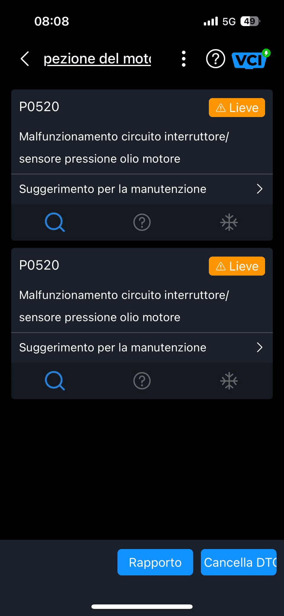

Ciao , io sto continuando a girare con la spia gialla accesa ormai da 5000 km .. la macchina va bene .. ho sostituito 2 volte olio e filtro , l’ultima volta fatto lavaggio motore con liqui molly..sostituito sensore sopra allo scambiatore , ma ancora non si spegne ..

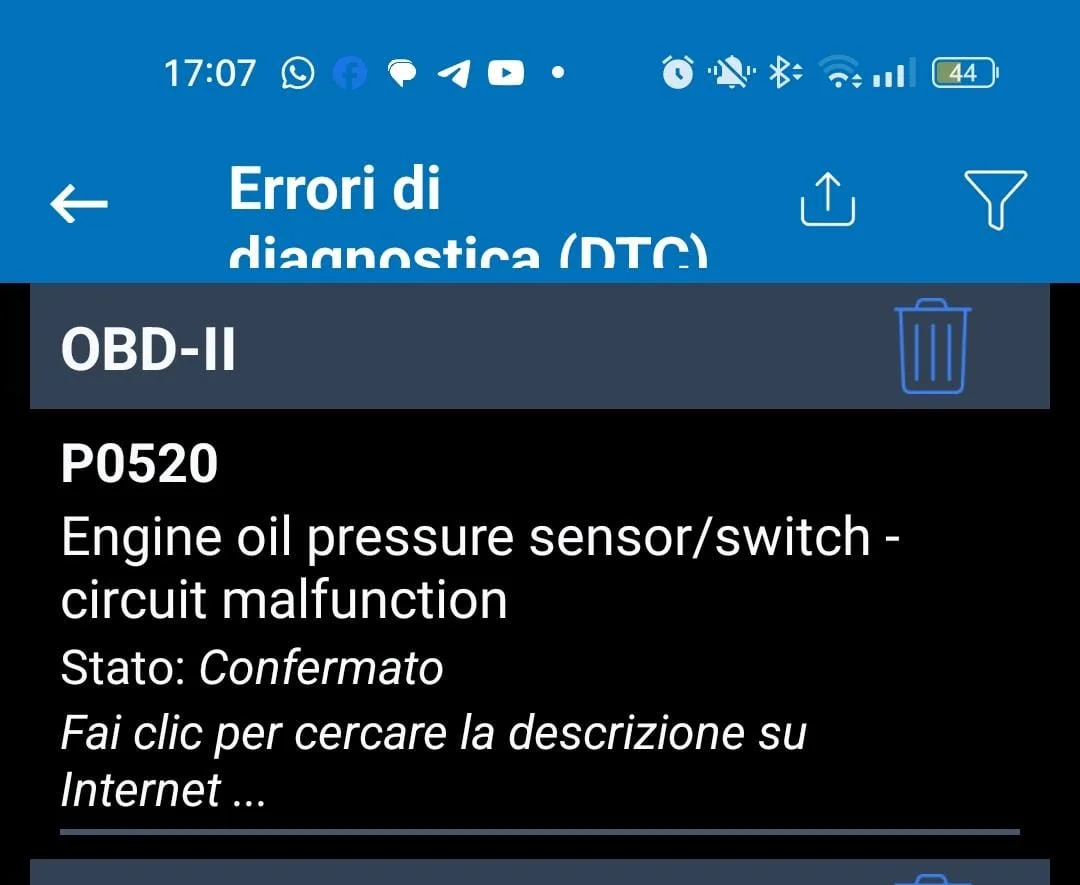

Pure io …. Da un anno che compare questa spia.. cambiato tutto il cambiabile ma ritorna … io lo cancello ma niente … butto tutto.. anche olio …. E lo controllo sempre sia in asticella che dalla macchina
Buongiorno a tutti la mia giulia 2.2 210cv all'improvviso spia gialla far controllare motore fatta diagnosi ed esce errore p0520dc engine oil pressure sensor/switch "a" circuit.....ma pressione olio al minimo 2.5 bar olio ha 3500 km...è macchina che apparentemente non ha nessun problema.....purtroppo in procinto di un lungo viaggio....😡
