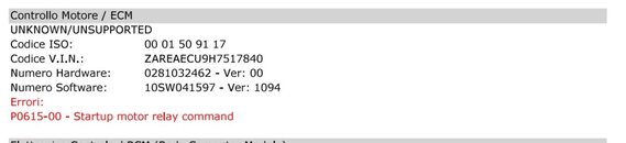

Ciao a tutti, tutto e iniziato c9n la segnalazione sul display di un malfunzionamento dello start and stop... successivamente m ison collegato con multiecuscan e l errore era quello come da titolo. Premetto che ho una giulia 2017 180cv e che ci ho fatto 3000 km in 7 mesi, e da gennaio inizoslerò ad usarla tutti i giorni come dovrebbe essere. A qualcuno e successo? Ho provato pure a togliere l errore, ma dopo una giornata d utilizzo e ricomparso. Potrebbe essere che la batteria, per il freddo ed il poco uso sianandata un pò giu?

Può dipendere dalla batteria. Se è datata, prova a ricaricarla o meglio ancora a sostituirla

La batteria è stata comprataa ad aprile, l unica cosa e che l ho usata poco e forse e andata giù, proverò a ricaricarla

Allora devi ricaricarla al più presto
La batteria risulta ok, oggi dopo 4 giorni mi si è ripresentato il problema. Guardando altre discussioni ho visto che potrebbe essere necessario sostituire i relay che sono sopra la ruota del passeggero. Molti sembrano aver avuto questo problema
