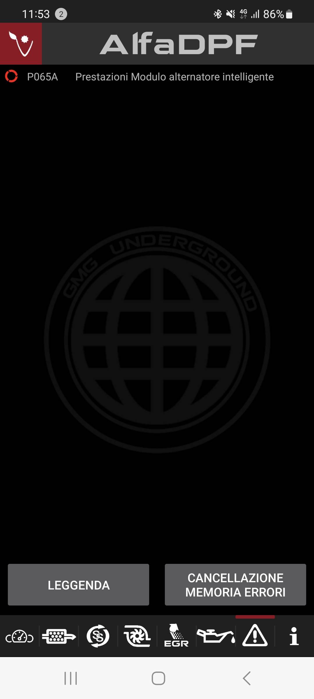

Ciao, prima di andare in officina, qualcuno sa che tipo di errore è questo nella foto..
Grazie.
Grazie.
Dimenticavo l'auto non ha problemi e niente spie accese, tranne che ho finito le pasticche freno posteriori..!
È il sistema di monitoraggio di carica della batteria
Reazioni: T123NE
In estate uso la moto, ma una volta a settimana prendo la macchina e faccio un giro per non far andare giù troppo la batteria, forse è meglio se compro un mantenitore
Si, compra un caricatore lento, ad esempio 6A, e ricaricala anziché andare in giro per farla ricaricare
Reazioni: T123NE
