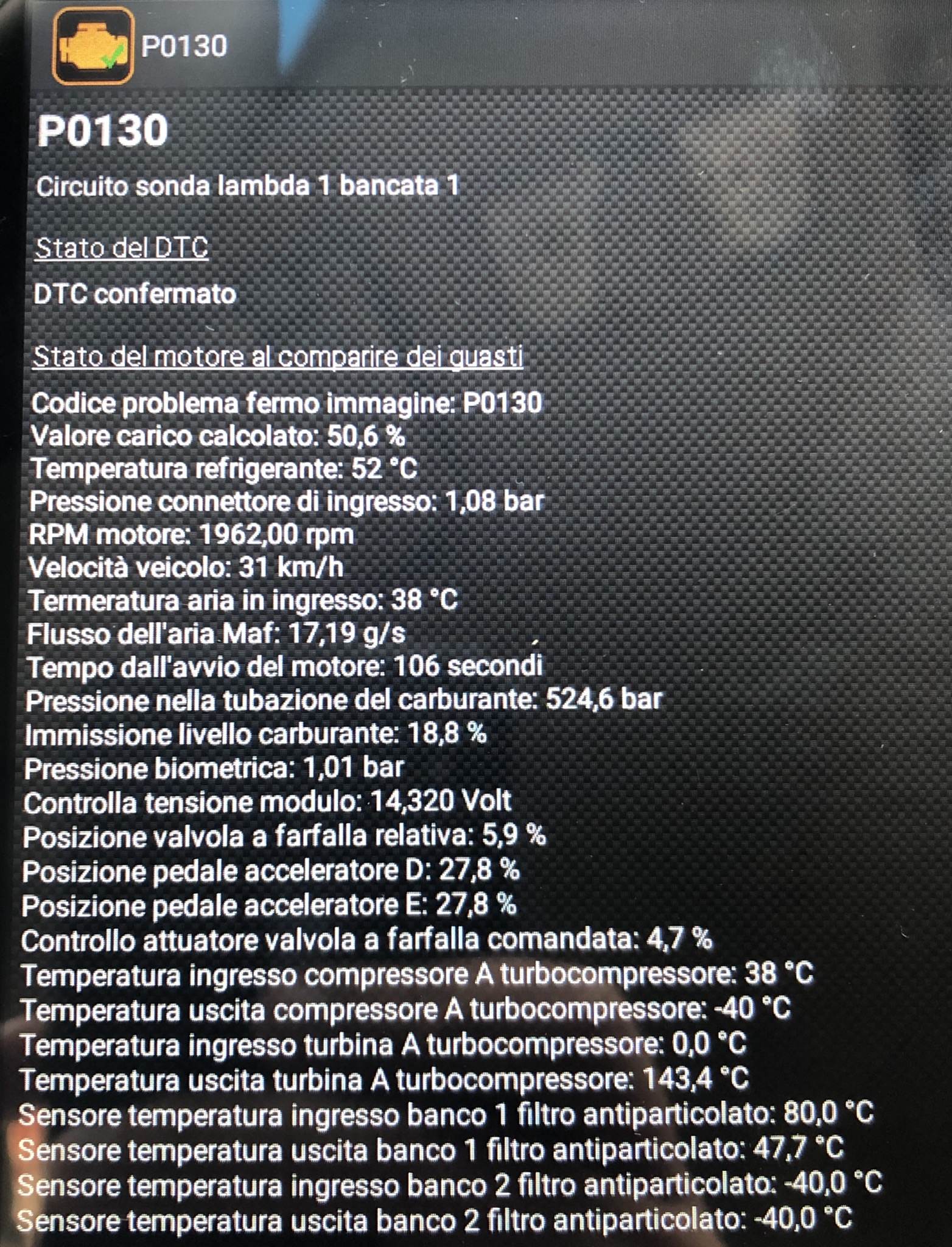

Ecco la diagnosi completa con tutti i valori,
    530.2 KB · Visualizzazioni: 936

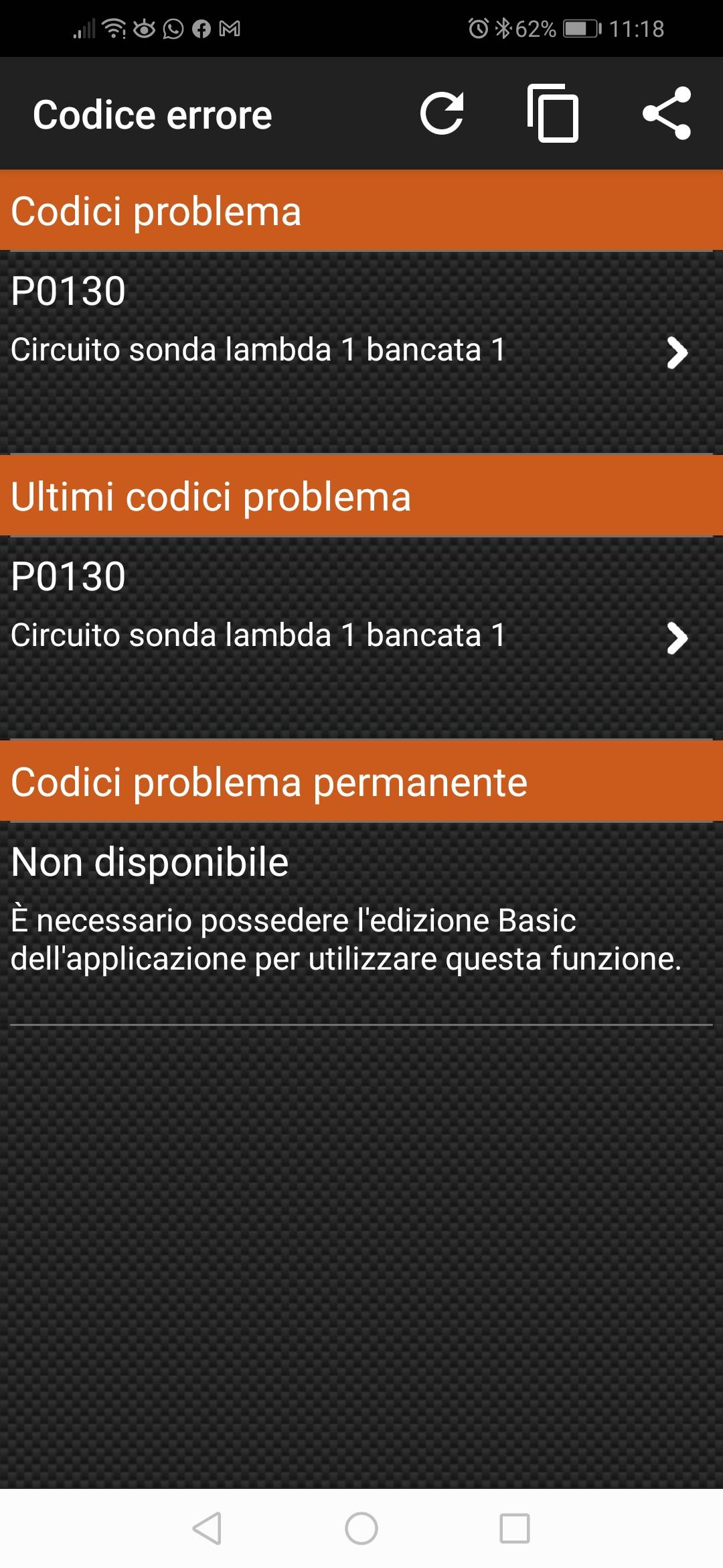

Ciao, anch'io mi trovo con l'errore P0130 solo che il problema si è verificato alla soglia dei 70 mila km.
In concessionaria mi hanno segnalato che per la sostituzione della sonda lambda ha un costo di 270 €, è un prezzo onesto?
    209.1 KB · Visualizzazioni: 284
