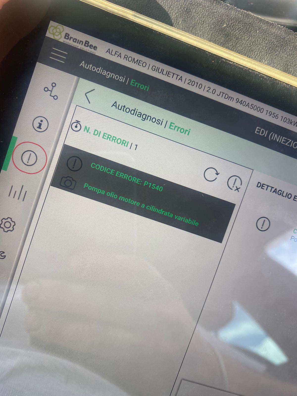

Salve, volevo sapere se a qualcuno di voi è capitato di ritrovarsi con la spia avaria motore con il seguente errore: P1540 pompa olio motore a cilindro variabile, se si come avete risolto il problema. Grazie

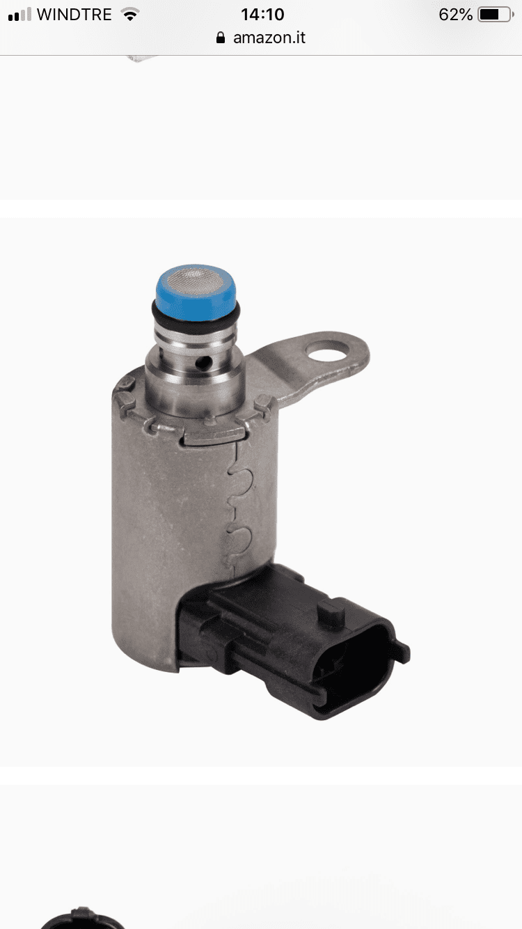

Ciao Giulia Bianca,
io ho avuto questo problema sulla mia Giulietta nell'aprile 2022. Il meccanico mi cambia l'olio motore per chè riteneva non essere della viscosità adeguata ma niente da fare. Su qualche forum ho trovato che probabilmente il difetto stava nell'attuatore di variazione di portata della pompa dell'olio. Ho dovuto insistere col meccanico per sostituire solo quella, infatti sostituita quella , che era in c.to c.to, tutto si è risolto.
Posto la foto del componente
Saluti e a disposizione per eventuali approfondimenti

ciao a tutti, stesso problema, ho sostituito proprio questo componente qui ma continua a darmi l'errore "Pompa olio motore a cilindrata variabile"
