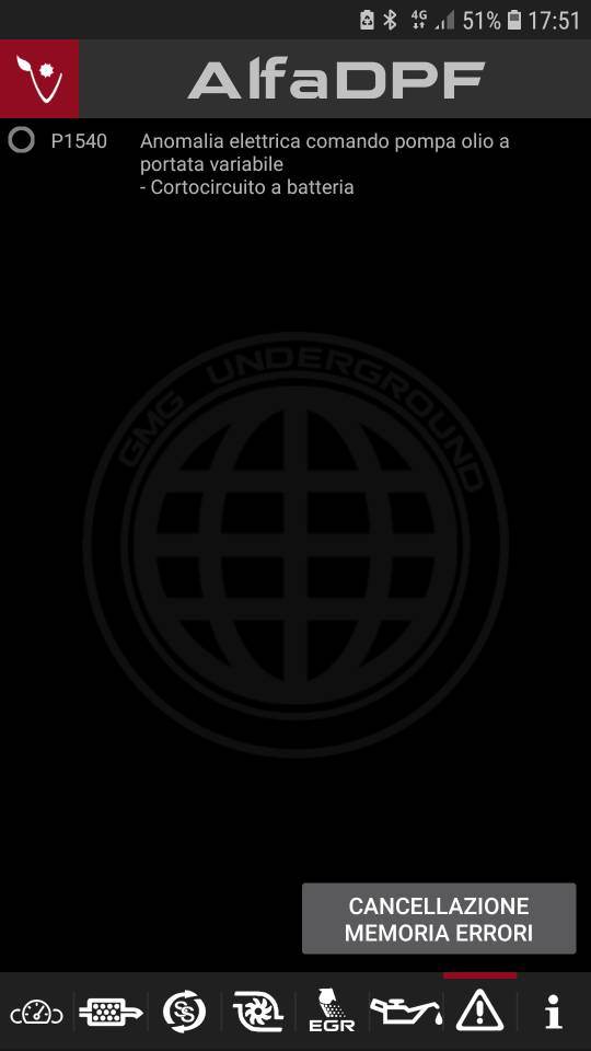

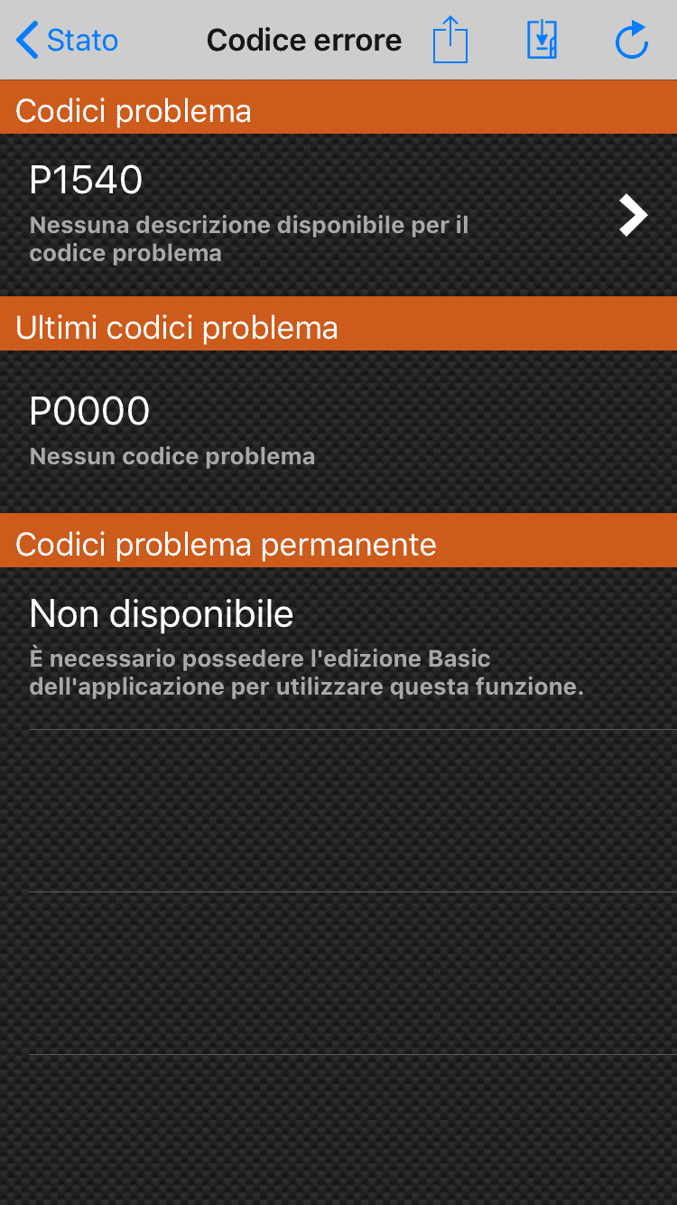

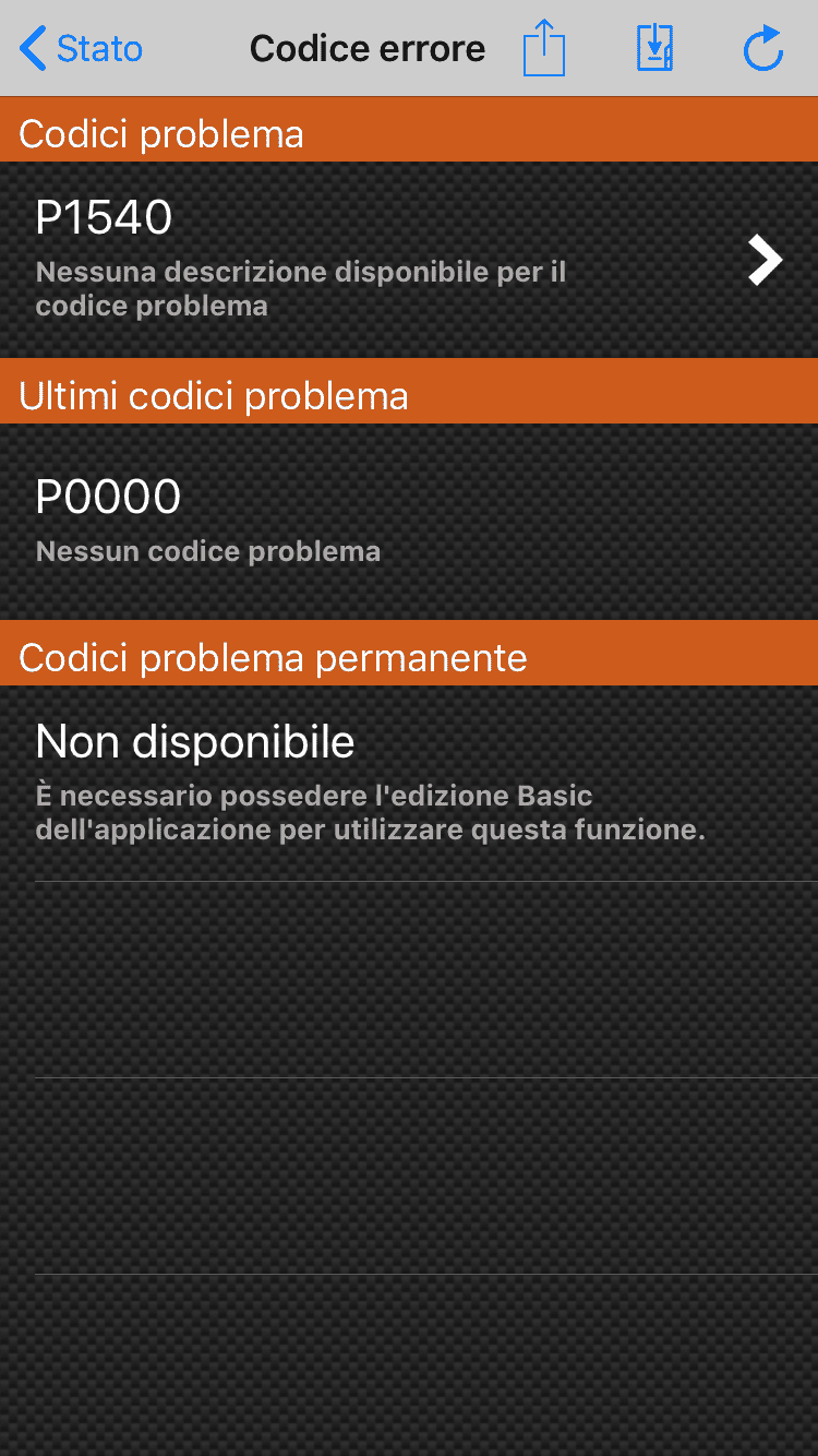

Ciao ragazzi qualcuno di voi sa cosa significa questa anomalia? E molto grave? Vi allego una foto
Ciao

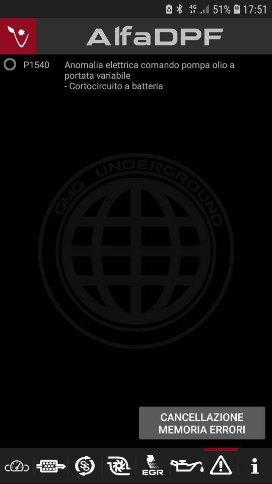

anch'io stesso problema. Anomalia permanente, non resettabile. Domani vado dal meccanico, poi vi dico cosa ho dovuto sostituire

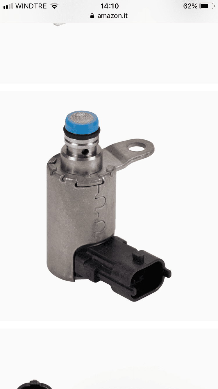

Ciao,

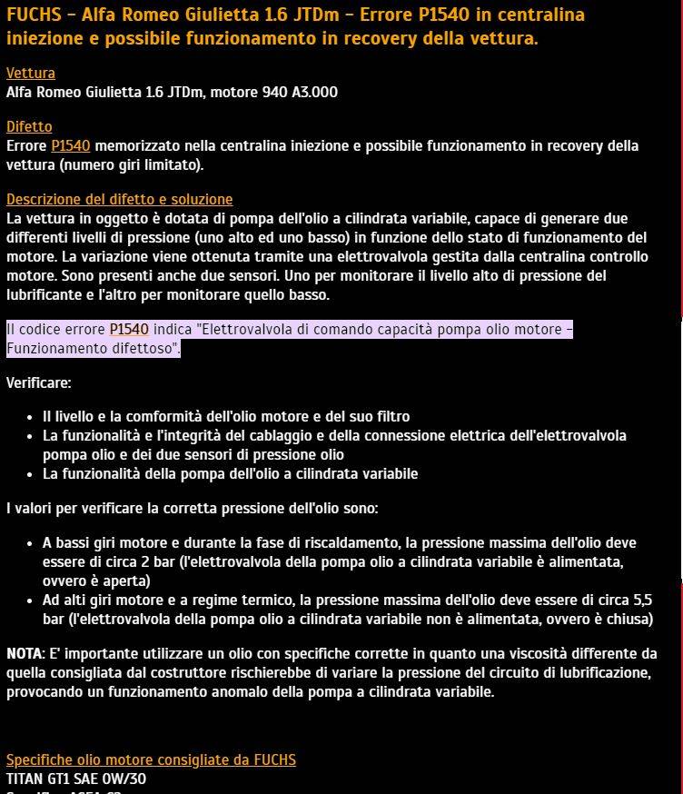

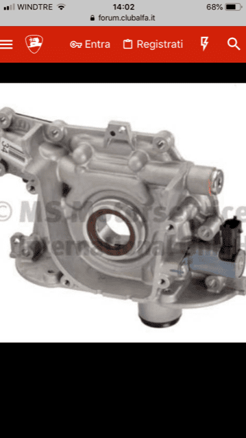

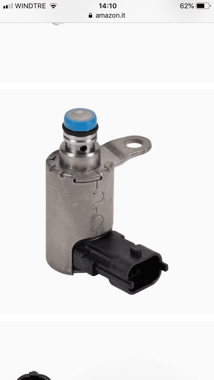

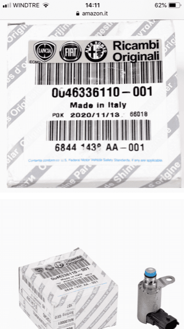

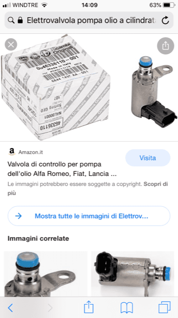

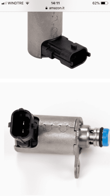

il meccanico dubitava della viscosità dell'olio perchè da poco sostituito (800 km prima) ma la soluzione è stata la sostituzione della valvola montata sulla pompa dell'olio a portata variabile. A disposizione se qualcuno ha bisogno di chiarimenti.

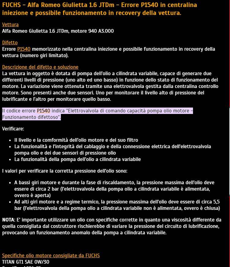

Da quel che ho avuto modo di capire, guardando anche dei video su youtube, il regolatore in questione entra in gioco, agendo sulla pompa dell'olio, per regolare la pressione. Tuttavia, la pompa olio, di natura meccanica è sempre in funzione e l'olio dovrebbe circolare regolarmente a prescindere dal funzionamento del sensore.

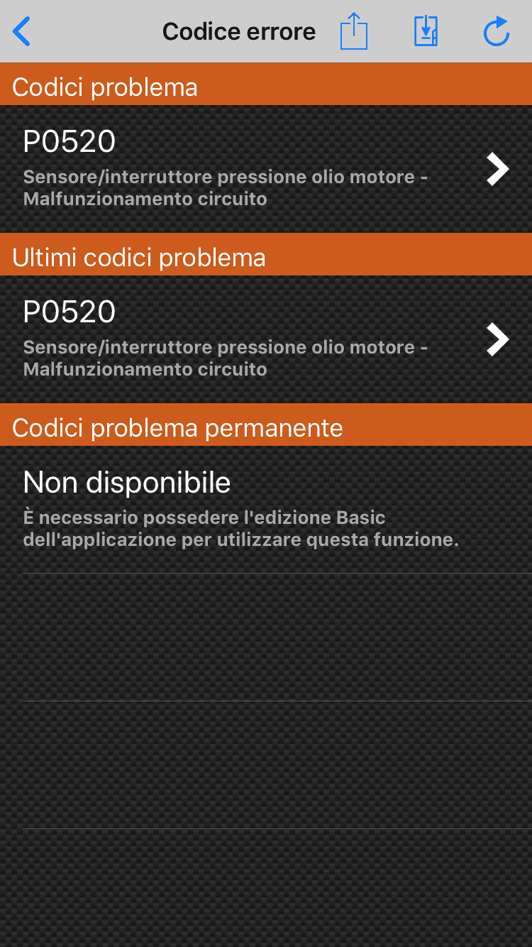

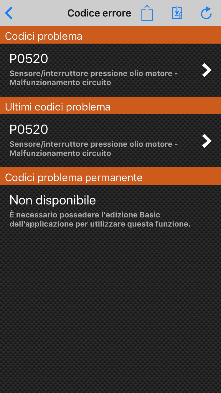

Io ho bisogno di aiuto per favore, anche a me errore p1540 e non so da dove partire. Il meccanico vorrebbe smontare tutta la pompa..

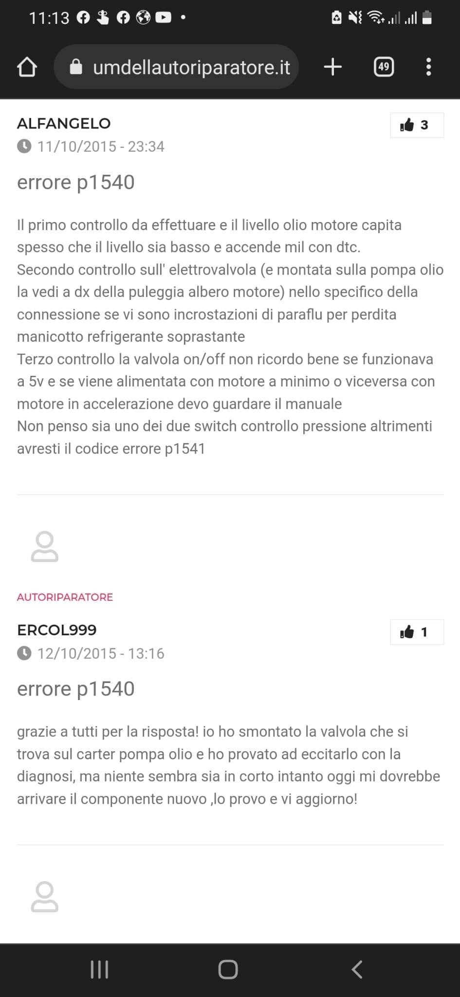

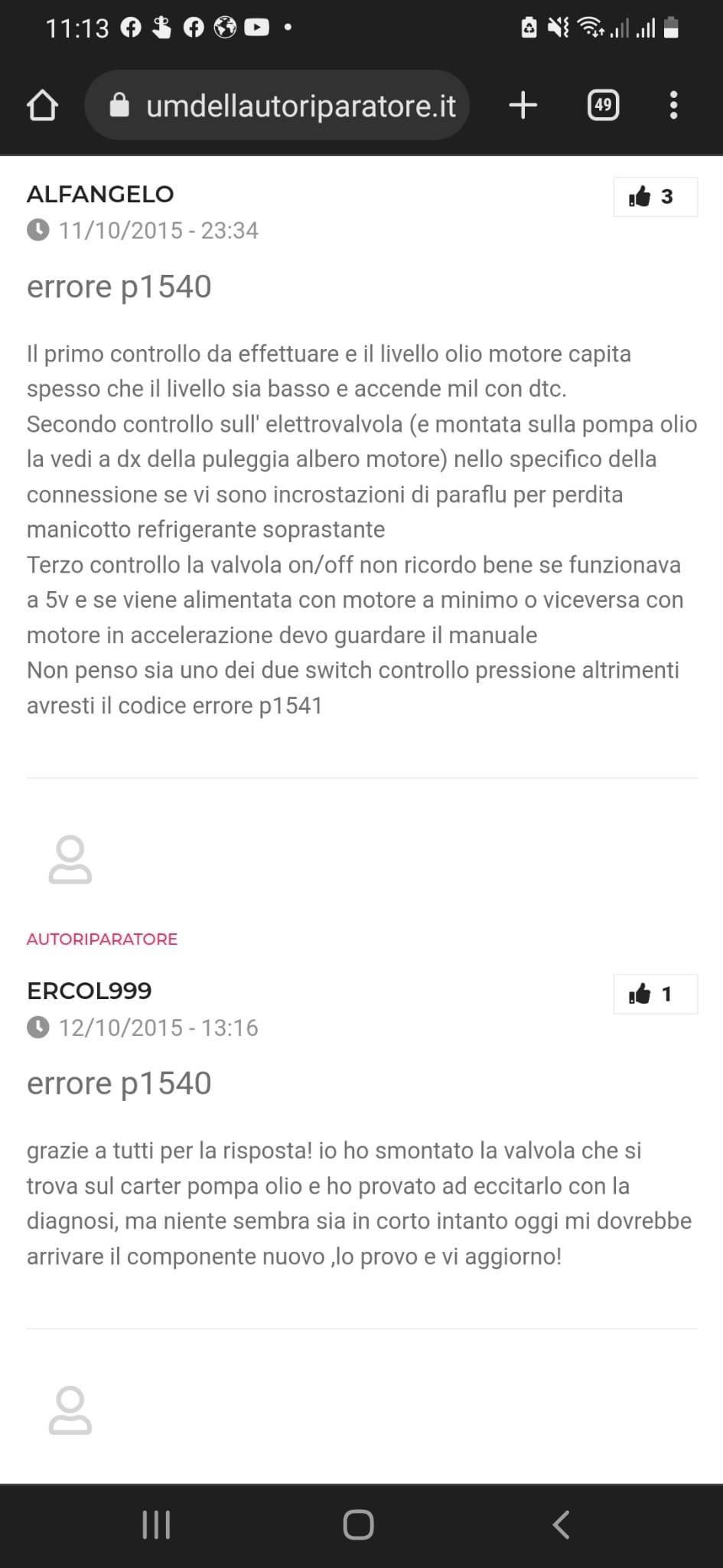

Ciao, hai provato a chiedere ad un altro meccanico per vagliare eventuali alternative? Nel mio caso è stato risolto con la sostituzione della valvola. Tuttavia, non è detto che sia la soluzione da applicare in tutti i casi. Nel tuo caso potrebbe esserci un problema con la pompa dell'olio. Ogni caso va valuto separatamente.
Prima di smontare la pompa, che è un lavoro più impegnativo, si può provare a sostituire tale valvola che è più semplice da sostituire, è accessibile e costa relativamente poco ( un centinaio di Euro). La mia era in c.to c.to. Posto alcune foto del mio caso.
