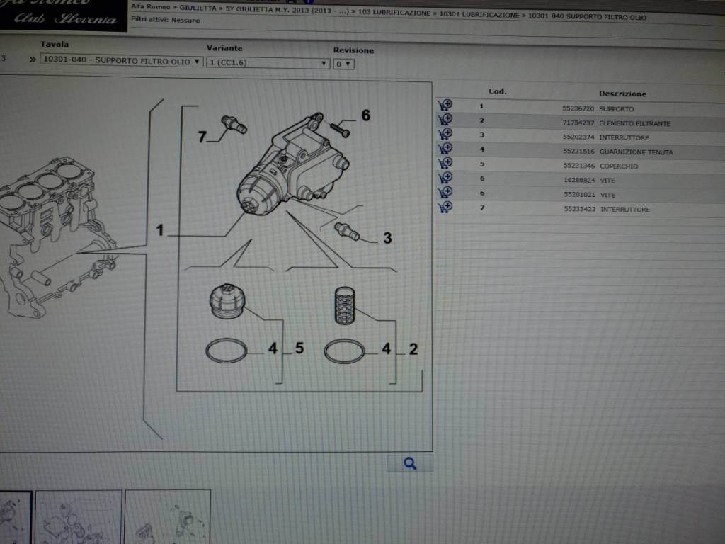

Stesso problema su Giulietta 1.6 105 cv.
Ho cambiato il regolatore di pressione ma il problema è rimasto.
Tra 2 settimane ho appuntamento per la sostituzione dei 2 sensori in foto sperando di risolvere. Il numero 3 dovrebbe trovarsi sullo scambiatore, vicino al filtro dell'olio. Il numero 7 invece dove si trova di preciso?
Inoltre essendo a 165.000km, ne approfitterò per far cambiare il gommino che si trova tra la pompa dell'olio e la coppa dell'olio, visto che anche quello potrebbe essere la causa del problema. Infatti, essendo di plastica, questo gommino tende a rovinarsi e lascia passare olio. Lo farò però cambiare con uno di alluminio in modo da avere un tappo più resistente e duraturo.
