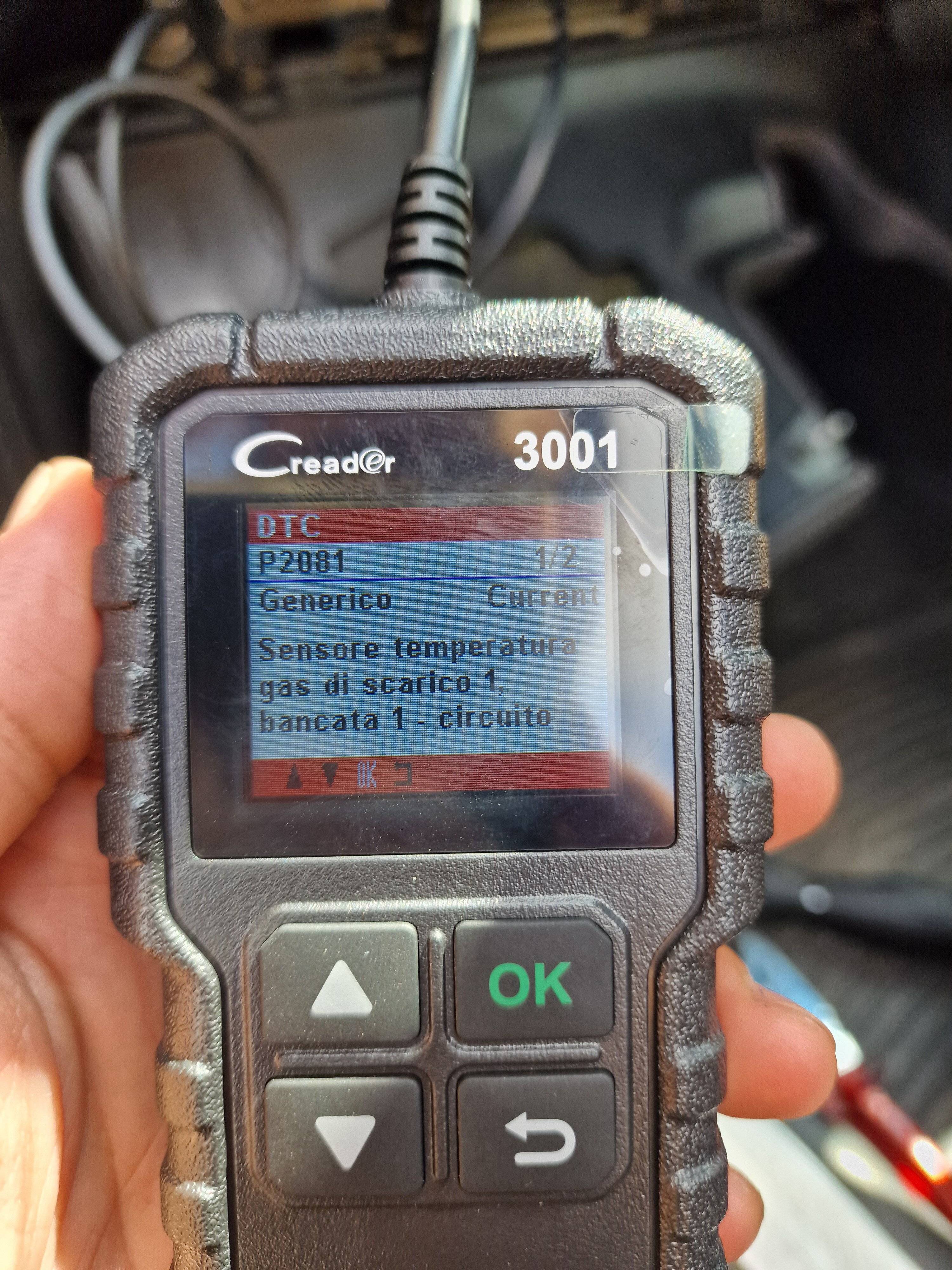

Salve ho il codice d'errore P2002 dopo aver sostituito il DPF ho anche detto alla centralina tramite MES che e stato messo quello nuovo. Va in protezione e si accende la spia motore con il codice p2002 cmq il dpf e un aftermarket ma il meccanico ha pulito con un spruzzo il sensore la sonda non che forse li sta il problema

Non 2000€ ma cmq in Germania non te la fanno passare se non ce il minchiarticolato quello e il problema non altro
Te lo dissi già.... e comunque basterebbe metterci una pancia vuota che tanto non potranno mai stabilire se manca o meno. Anche n'ta gimmania controllono con l'opacimetro non è che stanno su qualche altra galassia...

Visualizza allegato 275103
Cmq una domanda io ho attualmente questo errore se io provo a cancellarlo poi mettendo in moto l'auto subito riappare cmq e il sensore dopo il downpipe prima del DPF giusto?
Cmq sotto l'auto sta messo quello ovale invece a base delle mie ricerche quello dritto e quello giusto potrebbe essere che il vecchio proprietario abbia messo diciamo quello sbagliato perche funzionava cmq penso sia la lunghezza del cavo e la forma la differenza.
