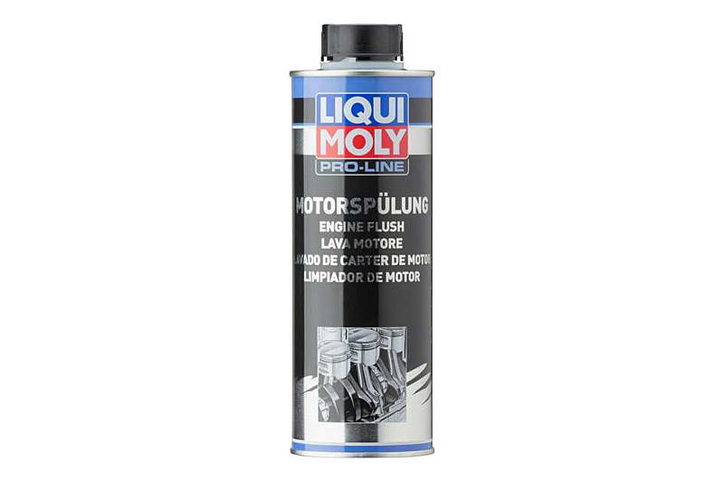

Io ho questo che ne dici lo faccio con questo?
#43
Io ho comprato un additivo al obi e lo messo nel carburante olio penso 5w40 cmq devo chiedere il meccanico 2000-3000km con il olio nuovo avra gia fatto
Ma cmq olio lo cambio normalmente o uso un additivo per la pulizia completa
Non parlo tedesco. A cosa serve?
#44
Pulisce il motore dall'interno e rimuove i depositi dai fori dell'olio, dai cuscinetti, dalla zona delle fasce elastiche, ecc. Riduce il rumore del motore e il consumo di olio, migliora la compressione e aumenta la sicurezza operativa del veicolo. Dopo un cambio dell'olio, l'olio motore nuovo può sviluppare tutte le sue prestazioni. Per tutti i motori a benzina e diesel con e senza filtro antiparticolato (DPF/GPF). Garantisce il perfetto funzionamento idraulico dei sistemi controllati ad olio come: B. VVT, VANOS e simili. Può essere utilizzato in sicurezza nei veicoli con cinghie di distribuzione che funzionano a olio. 500 ml sono sufficienti per un massimo di 5 litri di olio. Testato con Cat e Turbo.
Applicazione
500 ml sono sufficienti per un massimo di 5 litri di olio. Aggiungere all'olio motore caldo prima di cambiare l'olio. Dopo l'aggiunta, far girare il motore al minimo per 10-15 minuti, a seconda del grado di contaminazione. Poi cambiate l'olio e il filtro. Compatibile con tutti gli oli motore disponibili in commercio.
#45

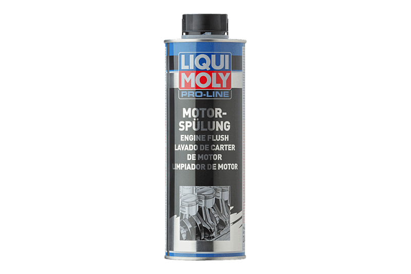

Liqui Moly è buona come prodotti. Prima di cambiare l'olio lo puoi usare.
Poi con l'olio nuovo puoi provare pure questo:
#46
Cmq la domanda del olio ho fatto perche ho visto il forum che mi hai mandato e ho letto nella sezione JTD e JTDm che olio usare e uno ha scritto quell olio li
Liqui Moly è buona come prodotti. Prima du cambiare l'olio lo puoi usare. Poi con l'olio nuovo puoi provare pure questo:
