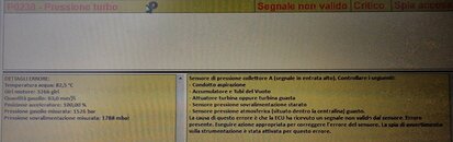

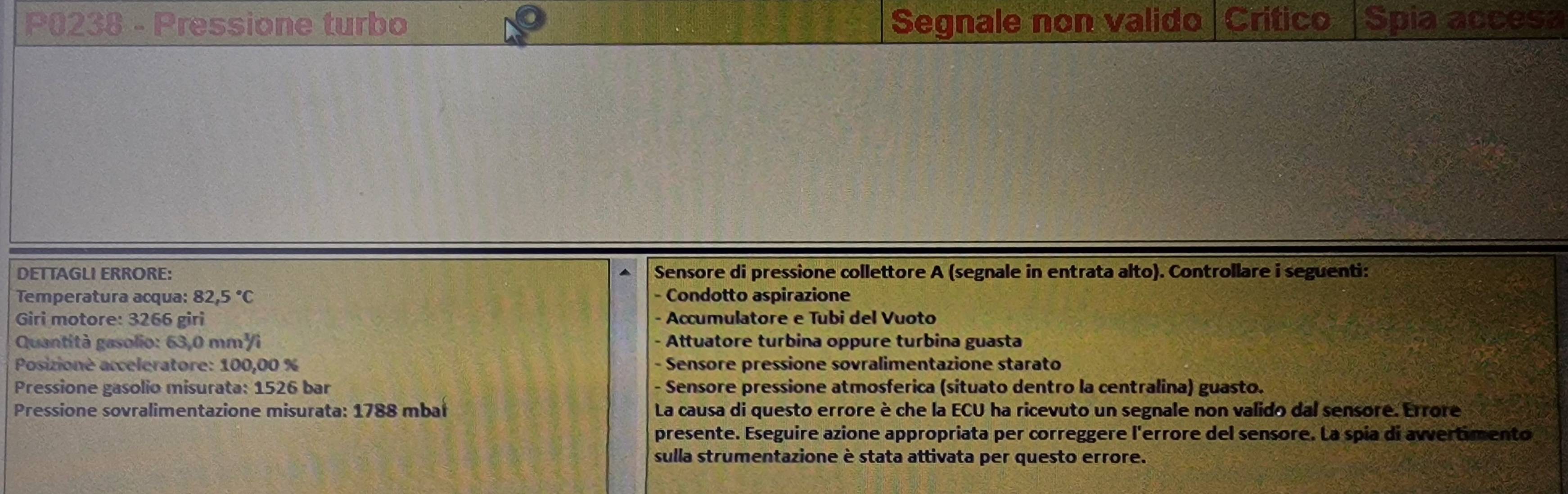

Salve io ho una Alfa GT 1.9 JTD 150CV e o un problema prima spesso da 140 kmh in poi si accendeva la spia del motore e andava in modalità di protezione dopo aver spento il motore e riacceso andava di nuovo normale ma la spia rimane accesa leggendo il codice di errori esce quell codice di errore P0238 dopo aver cancellato il codice di errore succedeva spesso che arrivando sui 140 kmh la stessa cosa cera anche il codice di errore del FAP e ho fatto la rigenerazione forzata cmq e stata fatta una pulizia professionale del FAP dopo la rigenerazione circa 1500km anche di piu senza problemi e puoi la stessa cosa di nuovo la macchina nella prima marcia e retromarcia trema e fa anche un rumore di battito cmq si sente nel video la macchina va bene tira bene anche sopra i 140 kmh ma dopo.un certo periodo sempre il stesso codice di errore cme li iniettori come sono fatemi sapere se la correzione e buona o meno

Cmq la Valvola EGR lo tappata con i buchi perche la mia e anno 2009 e se no spunta la spia cmq gia faceva prima questo difetto cmq un po di differenza ce va ma cmq e un rompi balle che fa quasi sempre cosi cmq come detto quasi 1500km+ ne ha fatti senza problemi prima lo faceva piu spesso dopo la rigenerazione del FAP sembrava essere tutto apposto invece niente

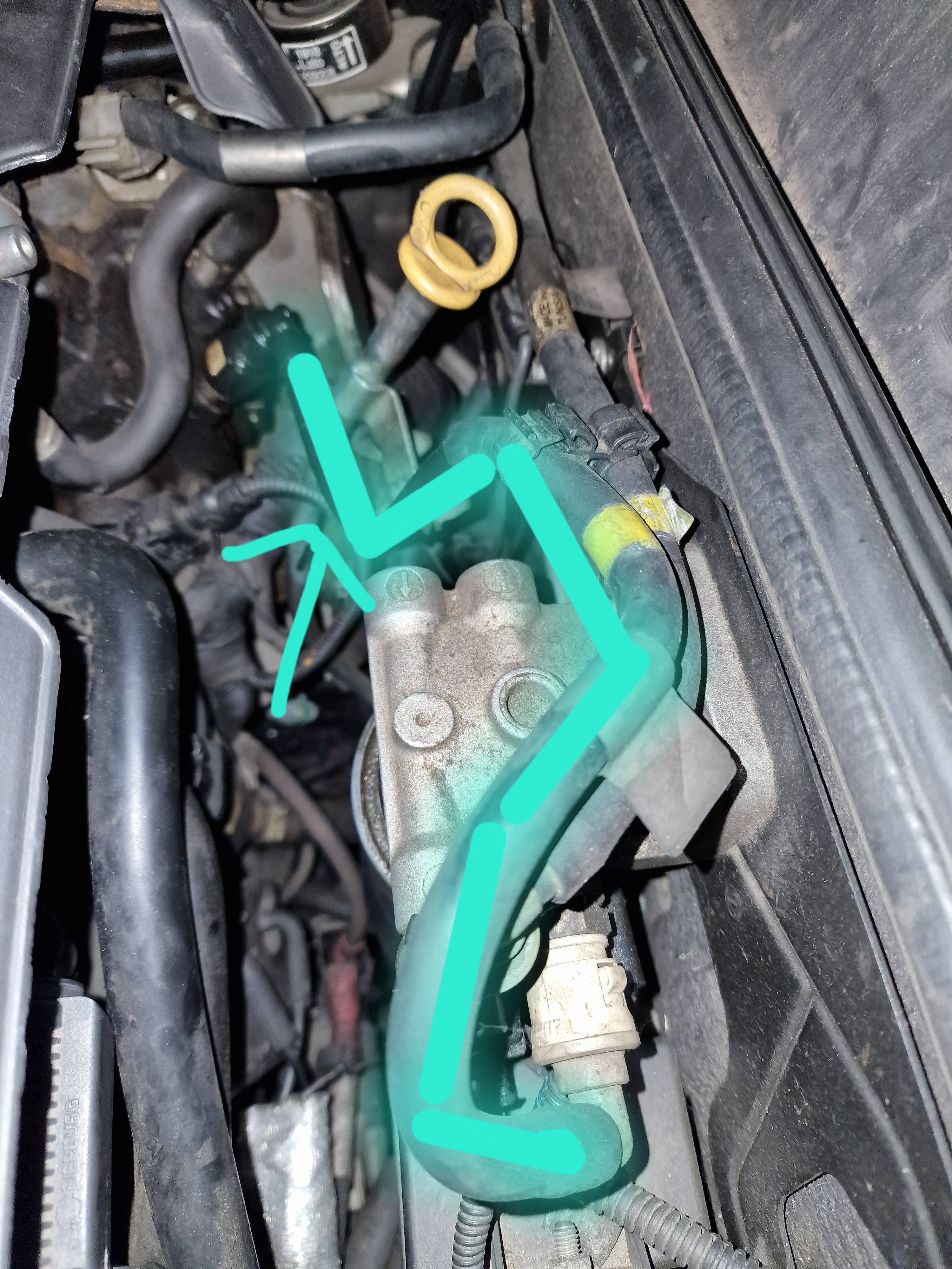

Sai dirmi come si chiama questo pezzo nella foto con la freccia verde e qualche cosa da fare per trovare qualle e il problema sara il MAP la geometria variabile? Filtro carburante? Che la mia e un po sporca si vede anche nella foto

È il tubo che porta gasolio dal filtro al rail degli iniettori. Le Diagnosi a distanza sono impossibili si possono fare solo tante chiacchiere a distanza. Perché la valvola egr non l'hai levata completamente? Forare la piastrina è una cosa inutile in quanto c'è da riprogrammare la centralina per far girare il motore senza sta porcheria. L'aspirazione si imbratta lo stesso anche con il lamierino forato. Ste cose da terza elementare si facevano più di vent'anni quando ancora non c'era preparazione adeguata sulla gestione elettronica.
