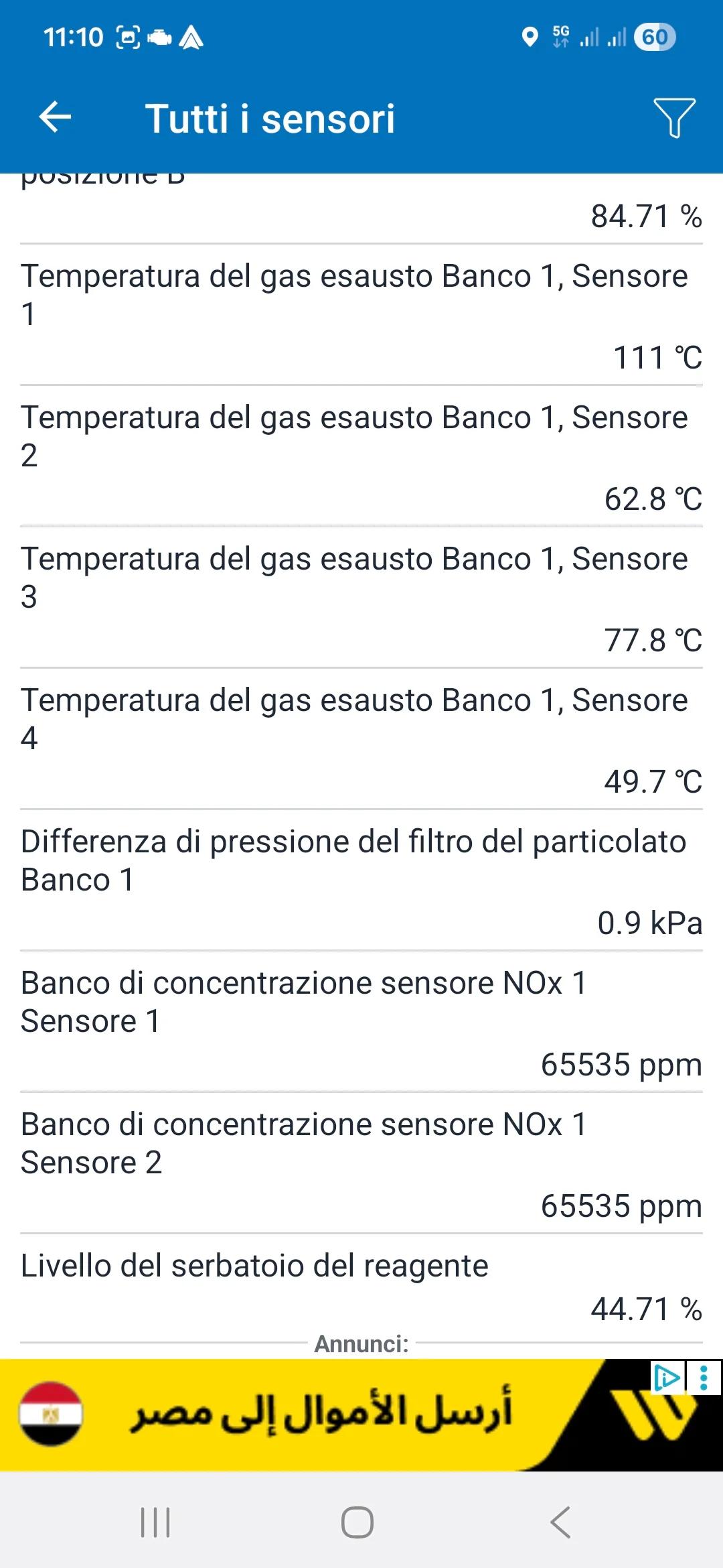

Preso appuntamento per pulizia dpf e egr, chiaramente mi sto rivolgendo ad un'officina specializzata. In alfa volevano sostituire il dpf per la modica cifra di €4764,09...
Ritirata l'auto dopo pulizia Dpf ed Egr, il dpf è stato smontato ed inviato a ditta specializzata. L'errore è sparito e la pressione si attesta al minimo tra 0.8 e 0.9 kpa, valori così bassi non li avevo mai visti.
    111.7 KB · Visualizzazioni: 25
