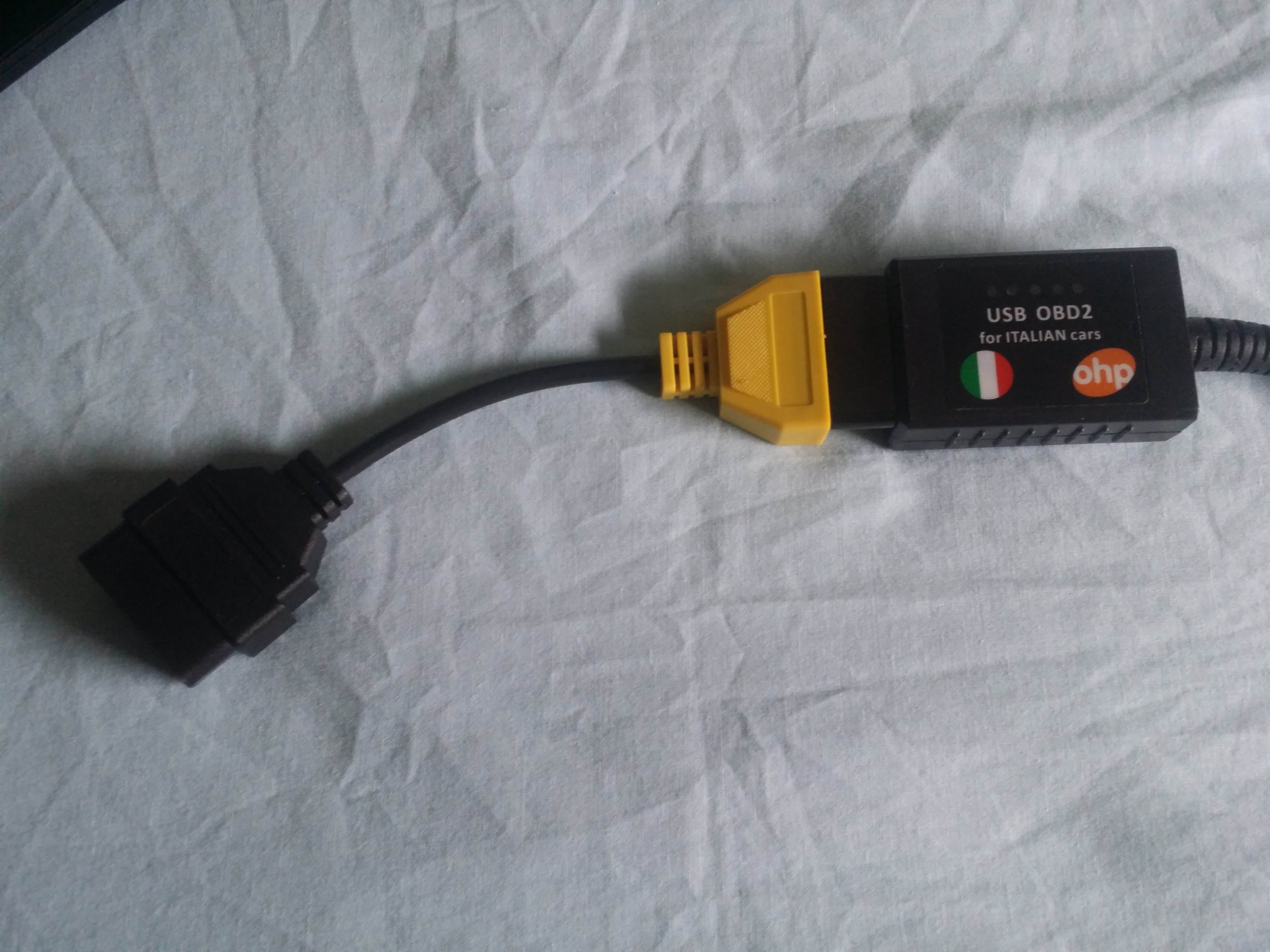

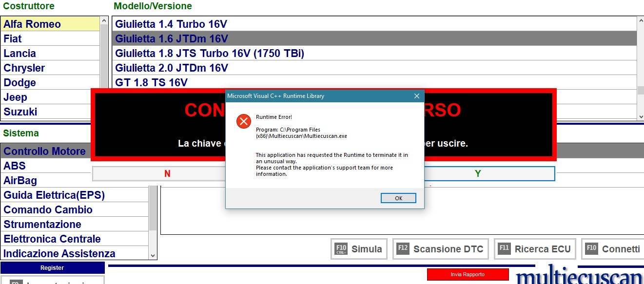

Provando a connettermi alla ecu con multiecuscan mi compare l'errore di runtime che non riesco a risolvere. Qualcuno ha avuto il mio stesso problema e sa come si risolve?
Ho gia provato a disinstallare e reinstallare diverse versioni (da 3.6 a 3.9r1)

Prova ad usare questi eseguibili(non bisogna installare niente):
Multiecuscan 3.6.2
Questo ti serve per entrare nel service per resettare il tagliando oppure dove serve l adattatore giallo.
Invece per leggere la centralina motore(dove serve solo l elm 327 attaccata)usa questo: Multiecuscan 3.91R completo.

se per farlo usi b-mes4.exe io ho risolto così:
- fai tutta la procedura indicata da b-mes4
- esegui b-mes4 come admin
- aspetti che che multiecuscan sia partito
- chiudi b-mes4 (ovvero non aspettare che si chiuda da solo assieme a multiecuscan)
