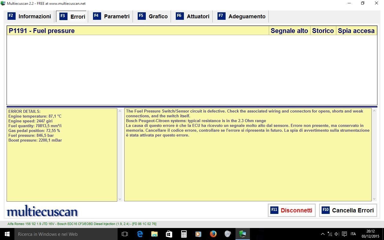

Salve. Mi esce questo errore in diagnosi. Mi sapete dire cosa può essere? errori 3.11.JPG
Salve. Mi esce questo errore in diagnosi. Mi sapete dire cosa può essere?Visualizza allegato 119701
quante volte si è presentato questo errore? Potresti provar a resettare l' anomalia e aspettare che si ripresenti. i valori di pressione mi sembrano ok. magari è stato un falso allarme. Bisogna capire se si ripresenta e verificare se ci sono anomale sulla pompa alta pressione o sul sensore.
dopo L'errore la macchina ha avuto qualche comportamento strano?
Non è un falso allarme. Già ho provato a cancellarlo e si ripresenta. Si presenta quando tiro la quarta ai 2500 e oltre giri. Dopo, spia avaria, recovery e dopo 2 o 3 accensioni successive sparisce la spia. Di quale sensore parli? Forse è l'unica cosa che non ho ancora verificato. L'auto quando non va in recovery per il problema, non ha comportamenti particolari anzi va che è una freccia (rimappata). Accensione buona, quindi a naso la pompa a.p. non dovrebbe avere problemi. Ho smontato il regolatore di pressione carburante dentro la pompa a.p., ed ho effettuato una pulizia all'ago anche se non presentava particolari impurità.
RISOLTO!!! Salve signori. Ho risolto il problema dell'errore P1191 facendo una seconda pulizia più approfondita del regolatore di pressione carburante posto sulla pompa ad alta pressione. L'ho smontata dalla pompa e l'ho immersa per metà in un bicchiere di benzina. Dopo alcuni minuti l'ho tolta dalla benzina ed ho pulito l'ago del regolatore con dello scottex. Rimesso sulla pompa, sembra che non mi dia più l'errore. Speriamo bene.
