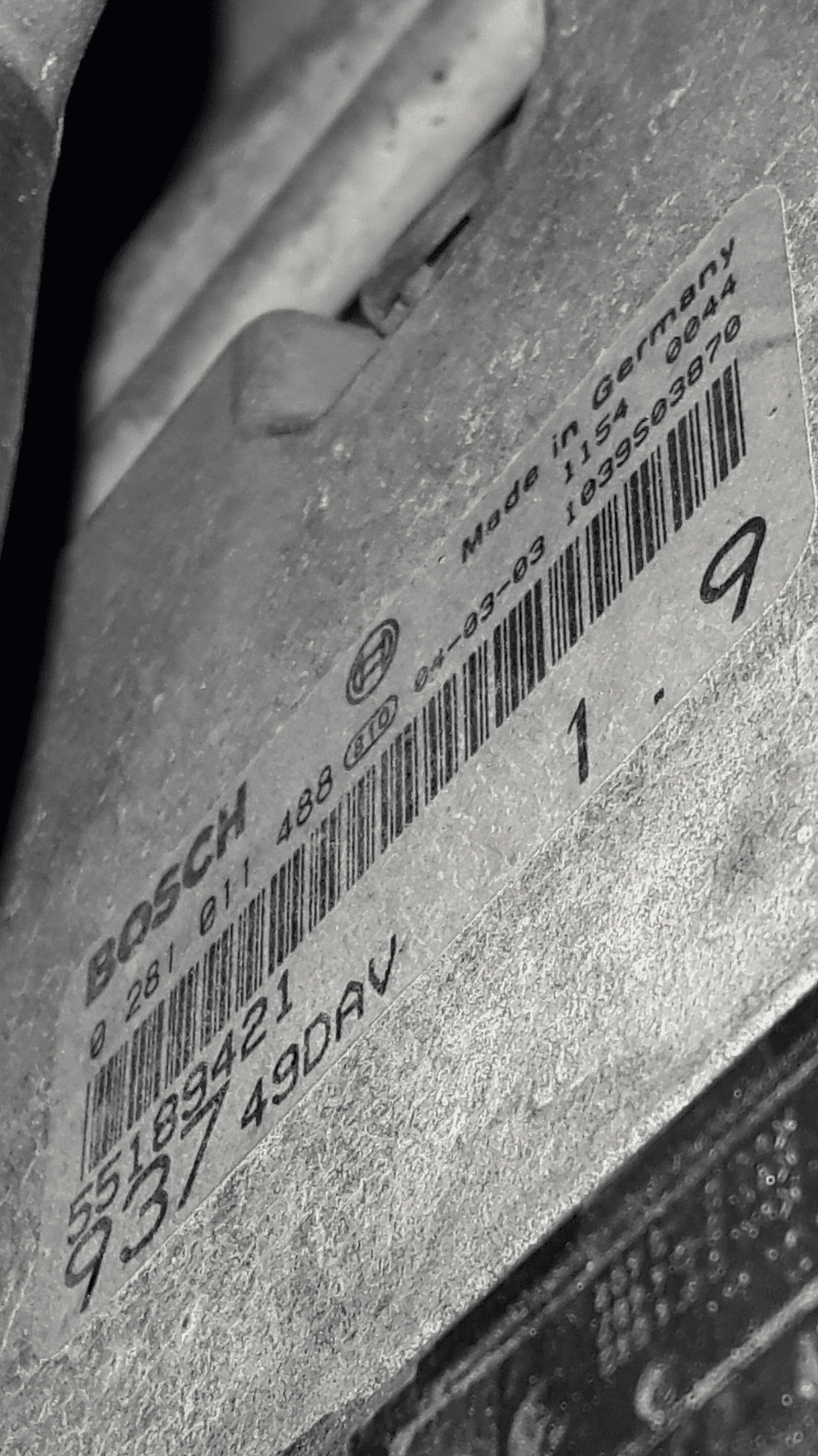

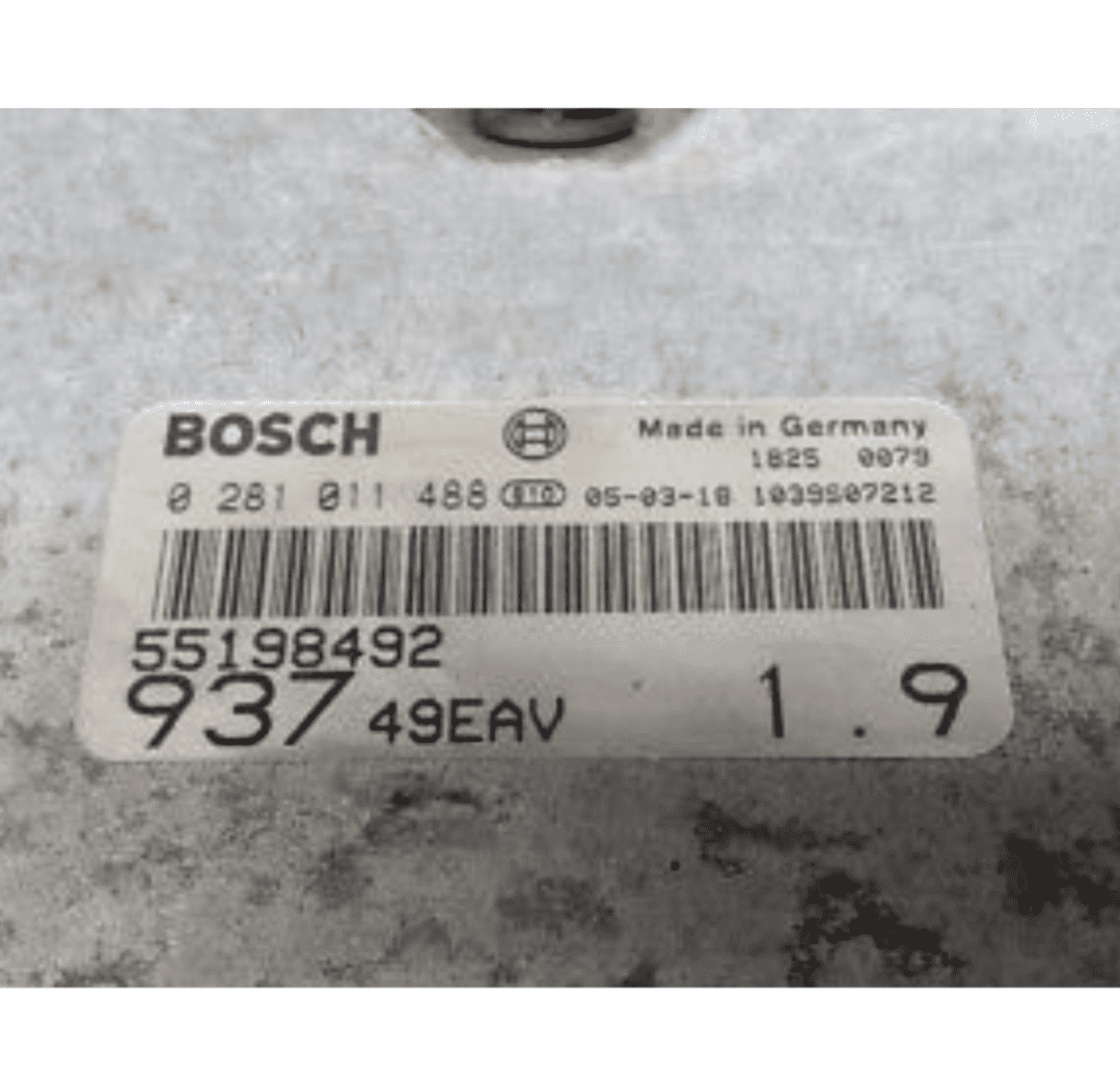

Salve ho un problema da risolvere al più presto ., ho la possibilità di sostituire la centralina iniezione (perché difettosa) della mia alfa 147 1.9 jtd 85kw del 2004 però la centralina che vorrei montare ha uno dei due codici diverso .mi spiego. La mia ha questo codice 02810114488 / 55189421 / 49Dav. Invece quella che vorrei montare 02810114488 / 55198492 / 49EAV qualcuno sa dirmi se posso montarla lo stesso? Ricodificandola ovviamente..
Le foto delle centraline mi dite se sono compatibili? Posso montare nella stessa macchina alfa 147 1.9 jtd 85kw 2004 anche se uno dei codici e diverso?
