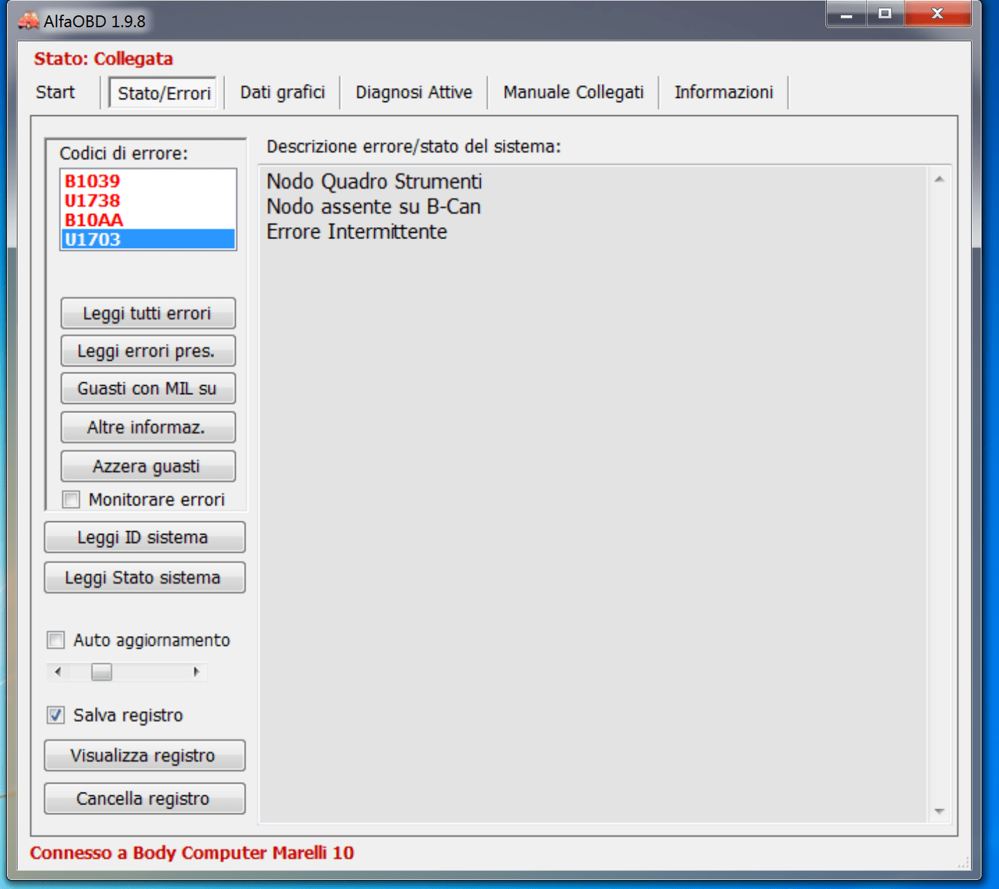

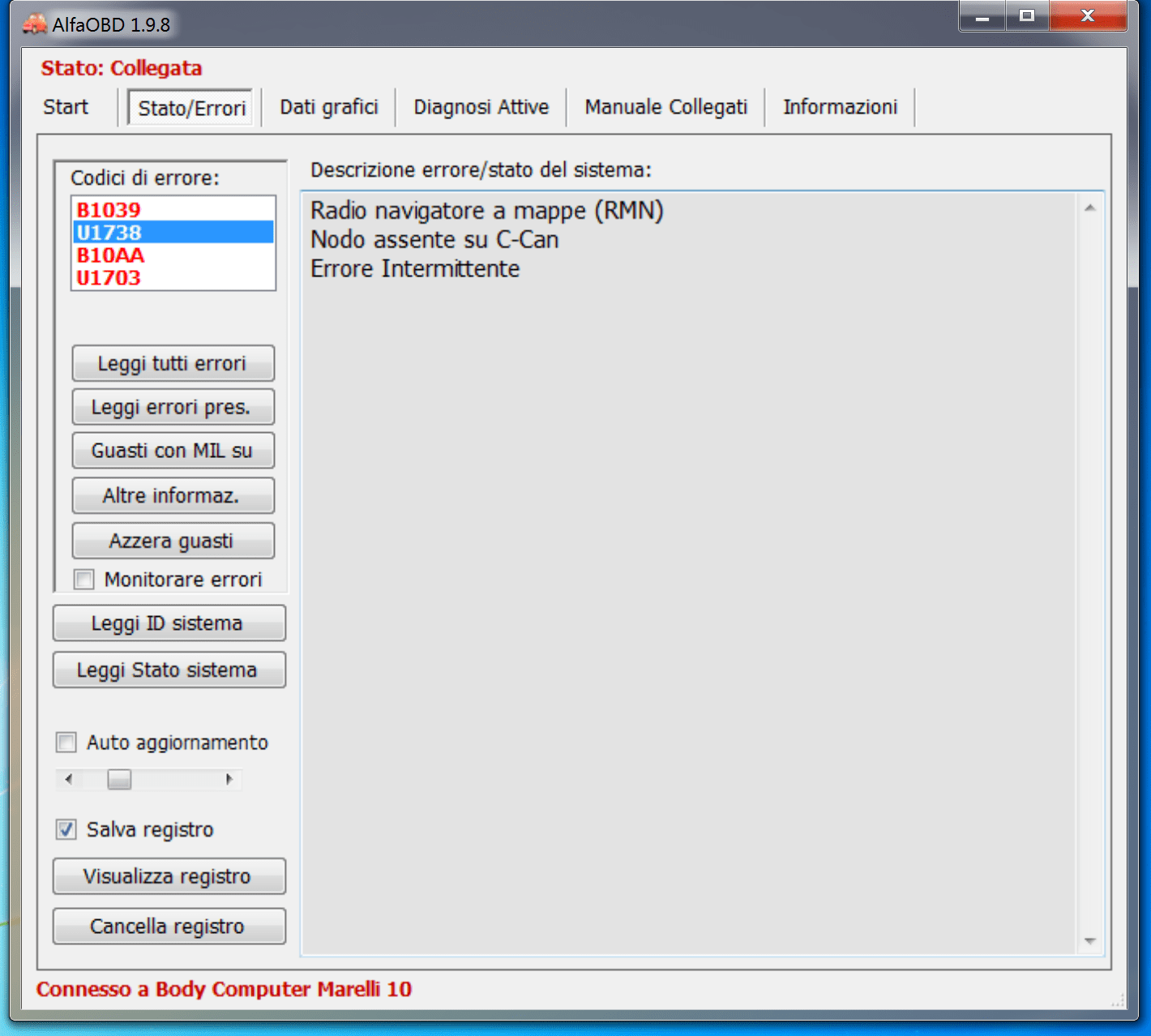

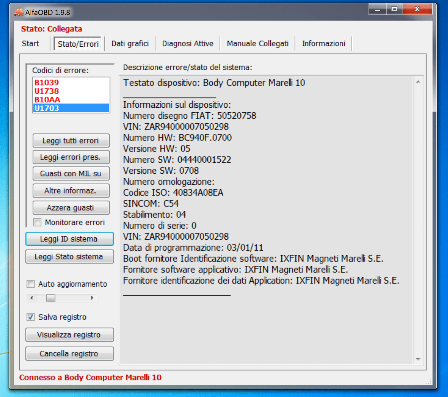

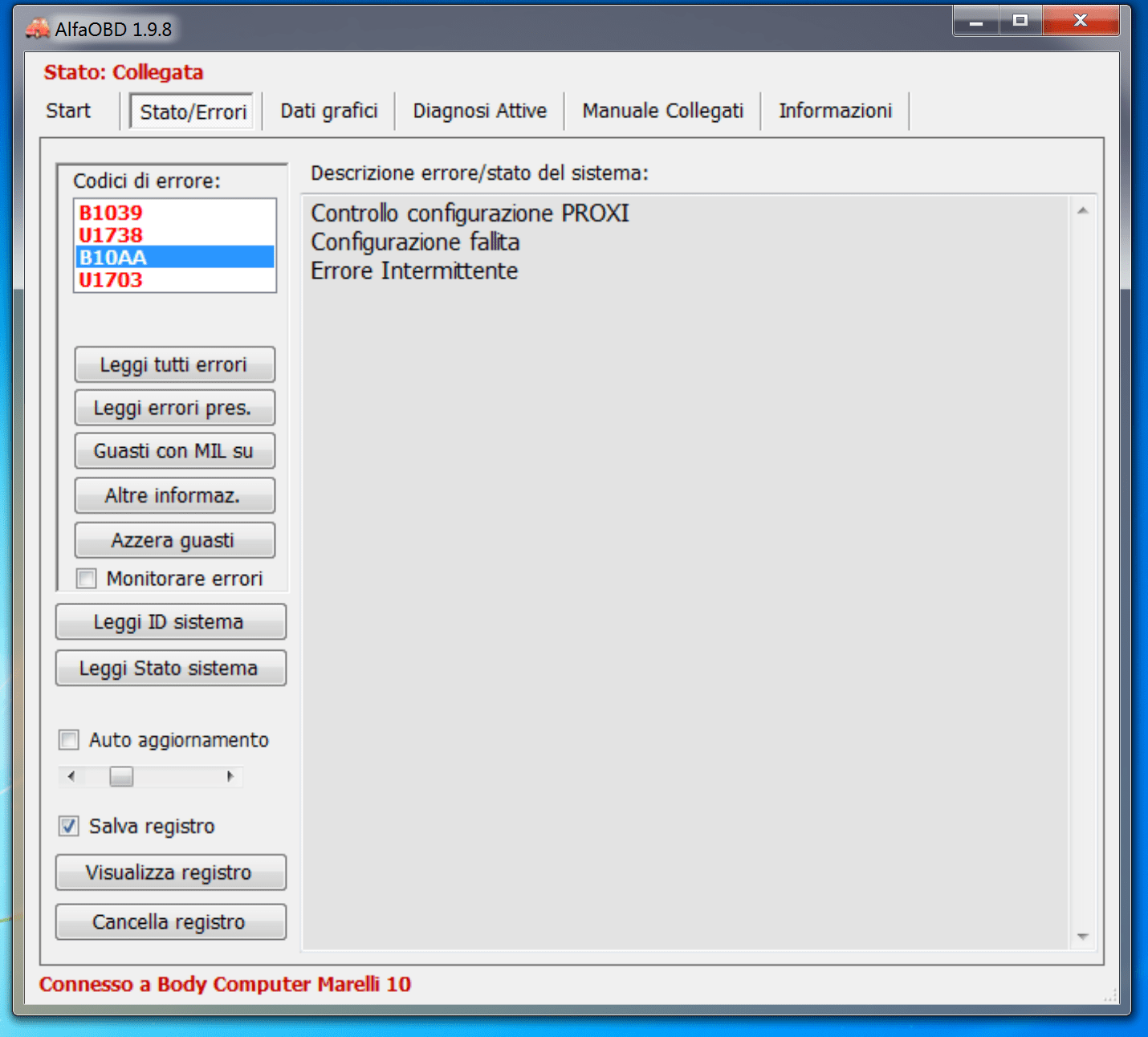

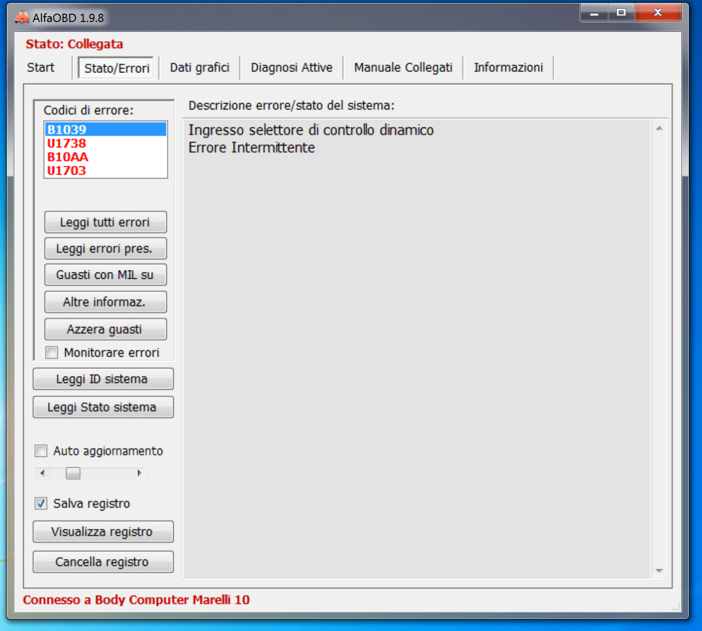

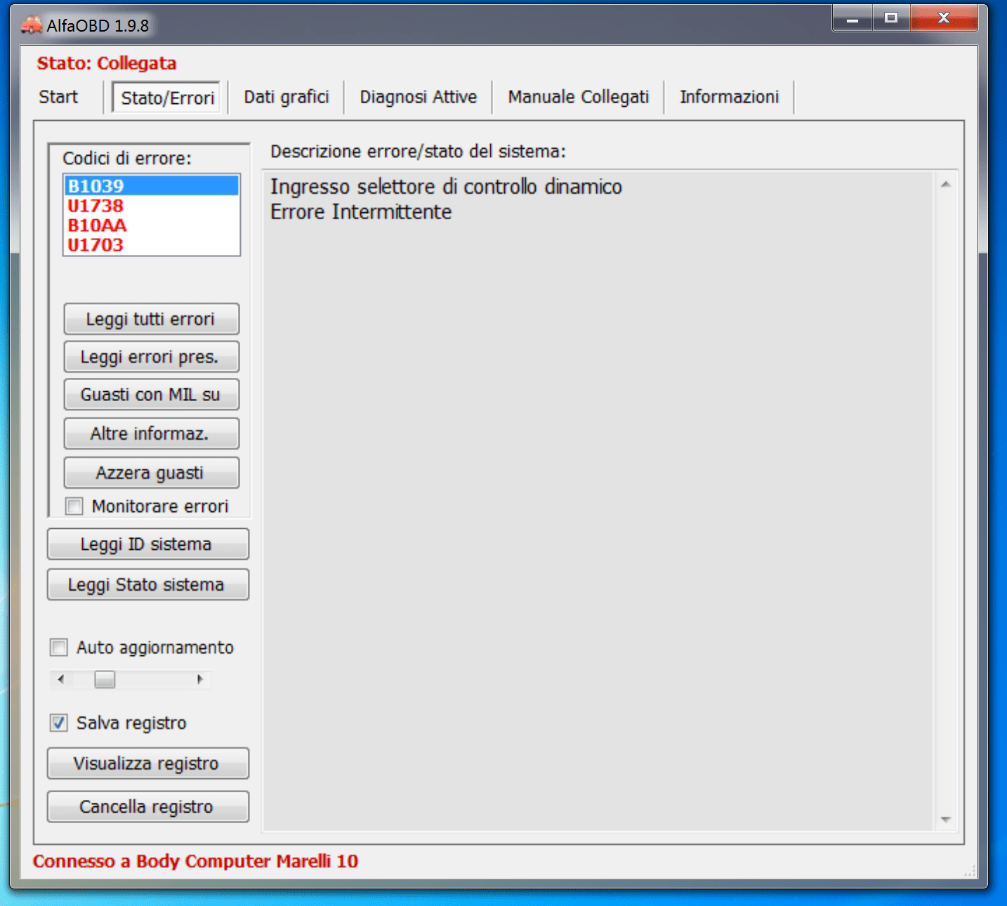

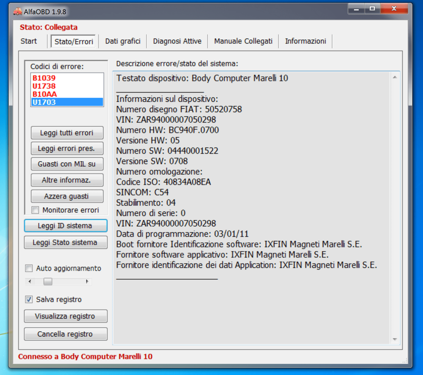

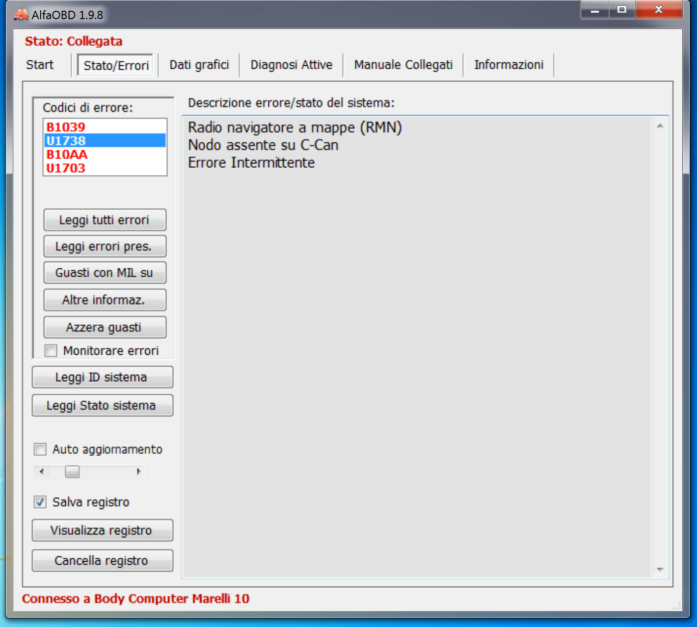

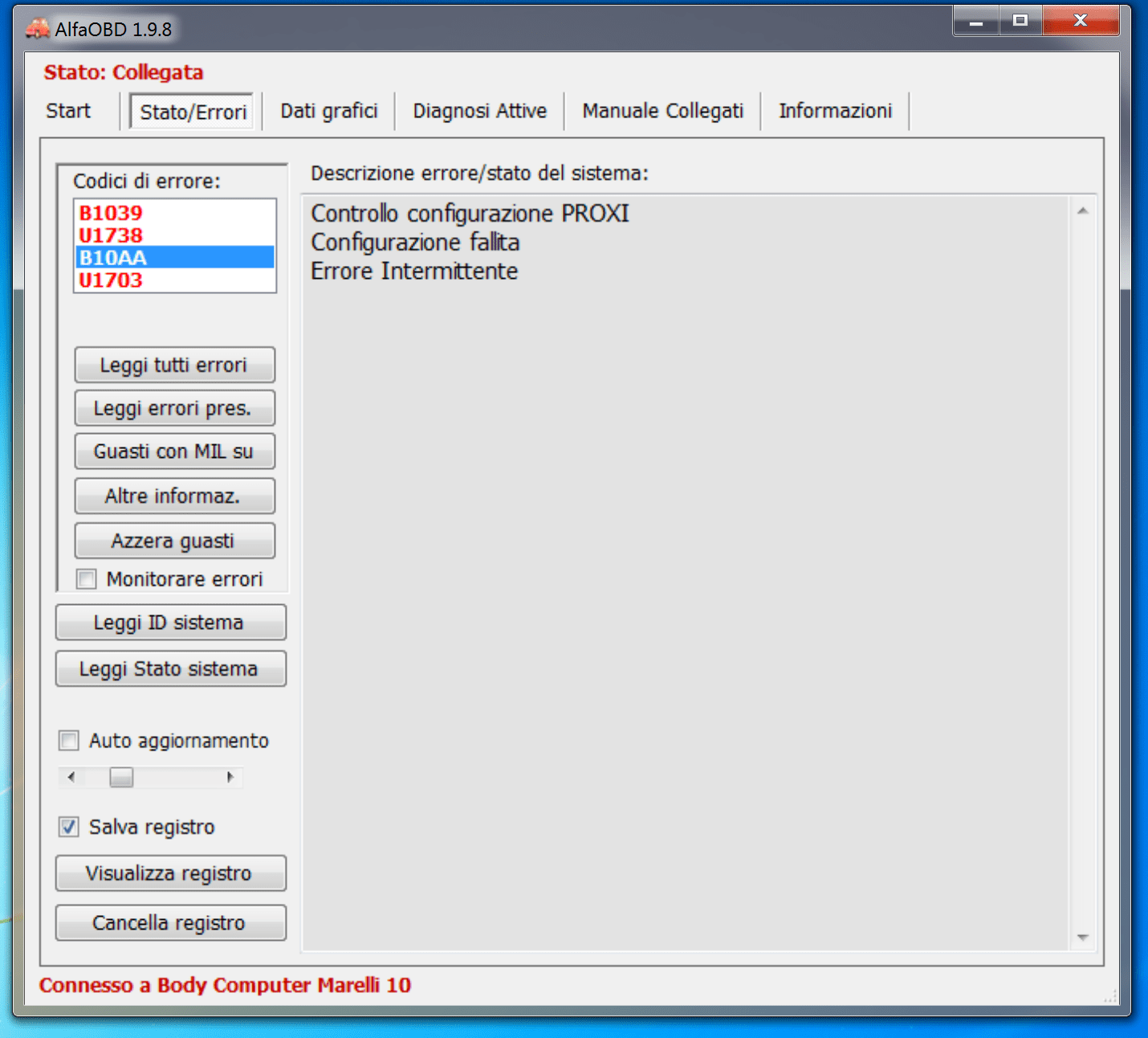

sulla mia Giulietta, da AlfaOBD, ho i seguenti errori sulla linea CAN.
Idee, consigli, suggerimenti?
Ciao, hai sostituito qualche componente?
Sembrerebbe che non viene riconosciuto su linea can, forse è necessario un riallineamento proxy.
solitamente quegli errori (intermittenti) sono dovuti a cali di tensione in avviamento, puoi cancellarli, e se tutto ok non dovrebbero ripresentarsi dopo la cancellazione, se restano devi indagare più a fondo.
Infatti se li cancello, non si ripresentano dopo la cancellazione.
Se poi a distanza di qualche giorno, provo a fare la diagnosi, ecco che nuovamente si presentano.
Ho notato che l'avviamento a volte è lungo ed in moto al minimo ci sono solo 12.2 - 12.4 volt, solo dopo qualche decina di km arrivo ad avere quasi 14 volt al minimo, da qui la mia idea di batteria stanca.
