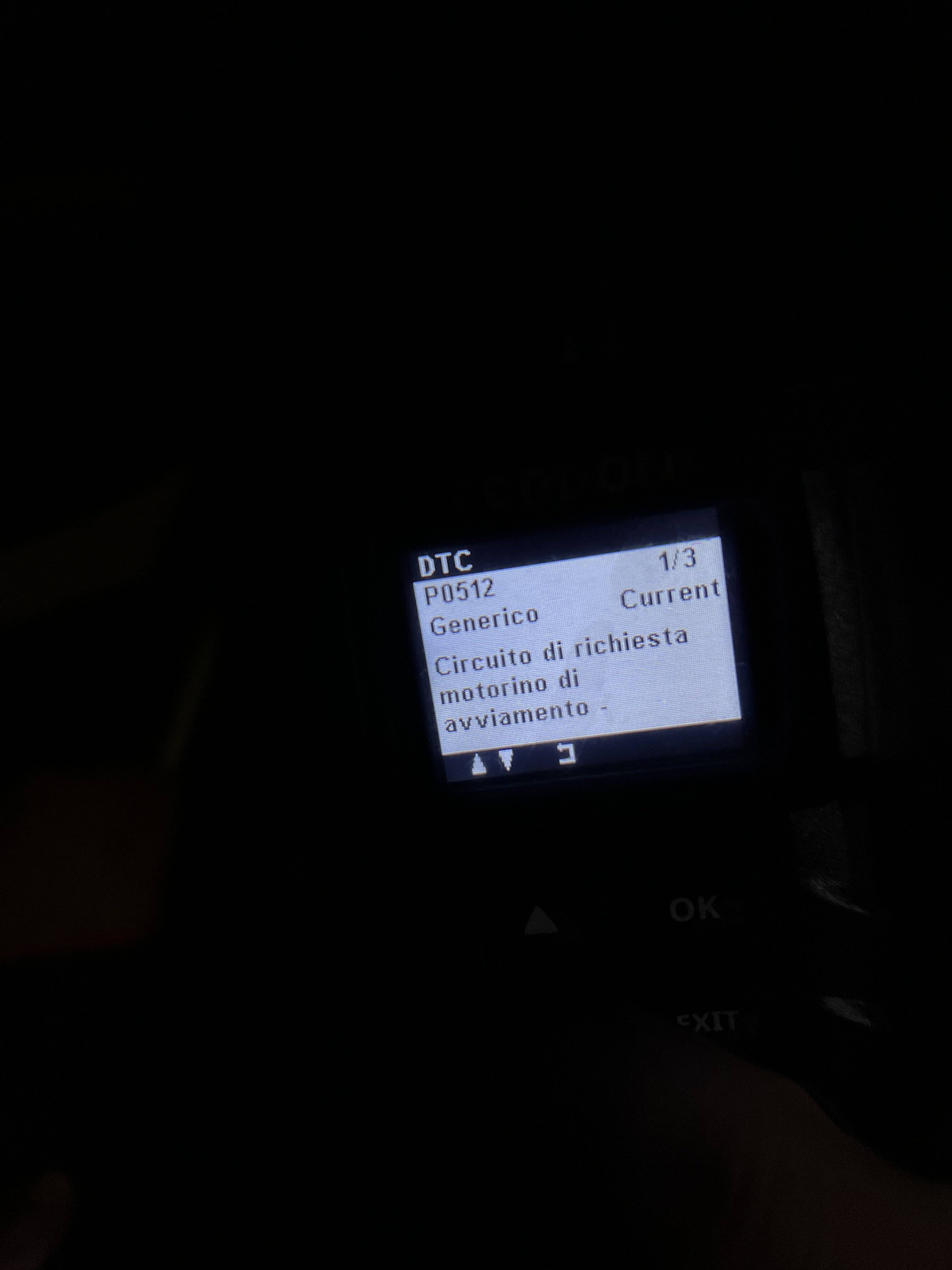

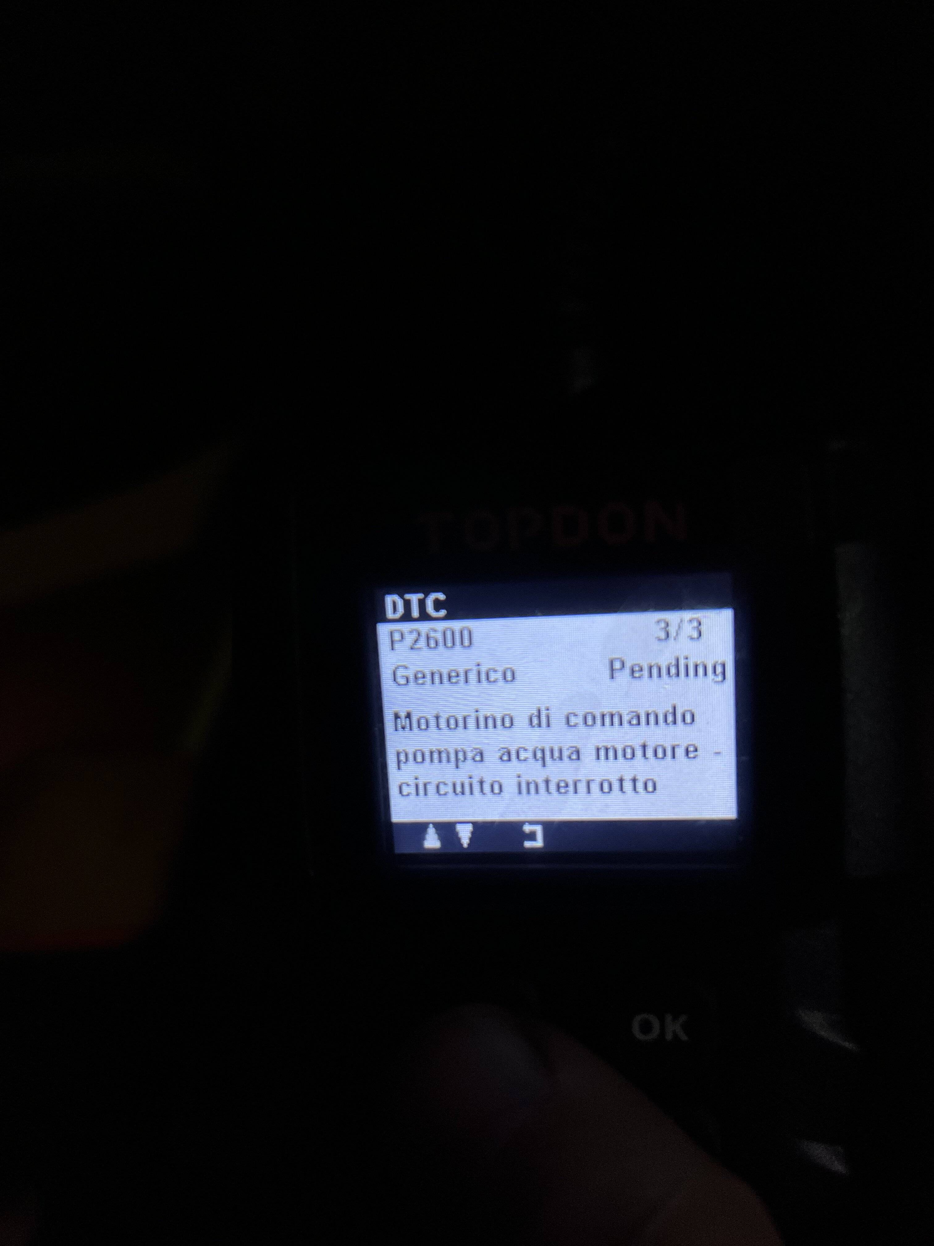

Salve a tutti da qualche giorno ho riscontrato un problema con la mia Giulia 2.2 180cv del 2017. In fase di accensione compare la scritta avaria motore accompagnata dalla spia gialla e disabilitando il DNA. Questa problematica dura due/tre giorni e poi va via avvolte capita che non si accende neanche l’auto.. ovvero il quadro si accende ma quando provo a schiacciare nuovamente il bottone dello accensione non si mette in moto..
Ho collegato l’ OBD e mi segnala i seguenti errori P2600 e P0512.

Buon pomeriggio ! La prima cosa con cui dovresti iniziare è sostituire il relè sotto il faro anteriore destro .. l'errore P 0512 potrebbe essere dovuto a loro sul forum c'è un intero thread dedicato a questi sfortunati fortunati relè
P2600 è chiaramente un relè ausiliario della pompa del liquido di raffreddamento.
