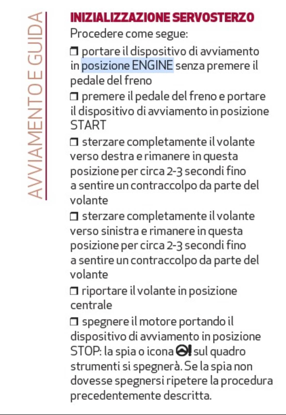

A me ha fatto la stessa cosa a inizio mese. Tutte le campagne tranne l’ultima, fatte.
Portata in assistenza, la diagnosi parlava dell’angolo di sterzo da ricalibrare. Hanno staccato la batteria e messo in atto la procedura di reset con lo sterzo a sinistra e a destra. Poi avevano una chiave collegata a un pc con la quale hanno armeggiato un po’ e me l’hanno restituita. Da allora ho fatto 600 km e non si è più ripresentato il difetto. Perché il sensore di angolo di sterzo ha dato errore, nessuno lo sa. Inoltre mi hanno detto che la centralina agisce a cascata sugli alert, ne basta uno e si blocca tutto.
Non capisco niente di meccanica ma almeno ho imparato a leggere e ragionare.
Mi ero detto: possibile che tutto ad un tratto ci siano tutti questi alert? Non è che ce ne e' uno che fa scattare gli altri?
Inoltre ho visto anche su altri siti che consigliavano di fare la ricalibrazione dello sterzo. Dato che questo era il primo errore, forse questo era il problema scatenante.
Il messaggio sopra ha rinforzato l'ipotesi.
Quindi ho letto il manuale, effettuato come consigiato per due o tre volte la procedura di ricalibrazione e voila', uscimmo a rimirar le stelle...
Mi e' andata bene. Grazie a tutti. Ci risentiremo presto temo.
