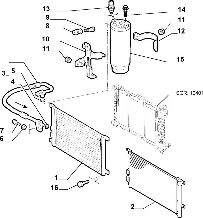

Salve come da titolo avrei bisogno di un informazione. Sapreste indicarmi il posto dove è collocato l'essiccatore? Grazie in anticipo.

nella mia 156 è dietro il faro destro in basso, molto nascosto, si può sostituire indipendentemente dall'evaporatore, ovvio che si deve prima aspirare il gas dall'impianto
ovvio che è meglio sostituirlo dopo alcuni anni o km

Sostituire il filtro essicatore è una buona cosa a patto che si deva ricaricare l'impianto altrimenti diventano soldi mal spesi.
Scrivo questo perchè mi pare che qualcuno abbia confuso il filtro essicatore con il filtro antipolline....
non è che il tuo dubbio nasce da una lettura troppo rapida dei sei messaggi precedenti,
dato che in nessuno si nomina il filtro antipolline,
che poi è situato da tutt'altra parte, sotto la mascherina in fondo al parabrezza dal lato passeggero ed è facilmente accessibile
in questa immagine è il N° 15

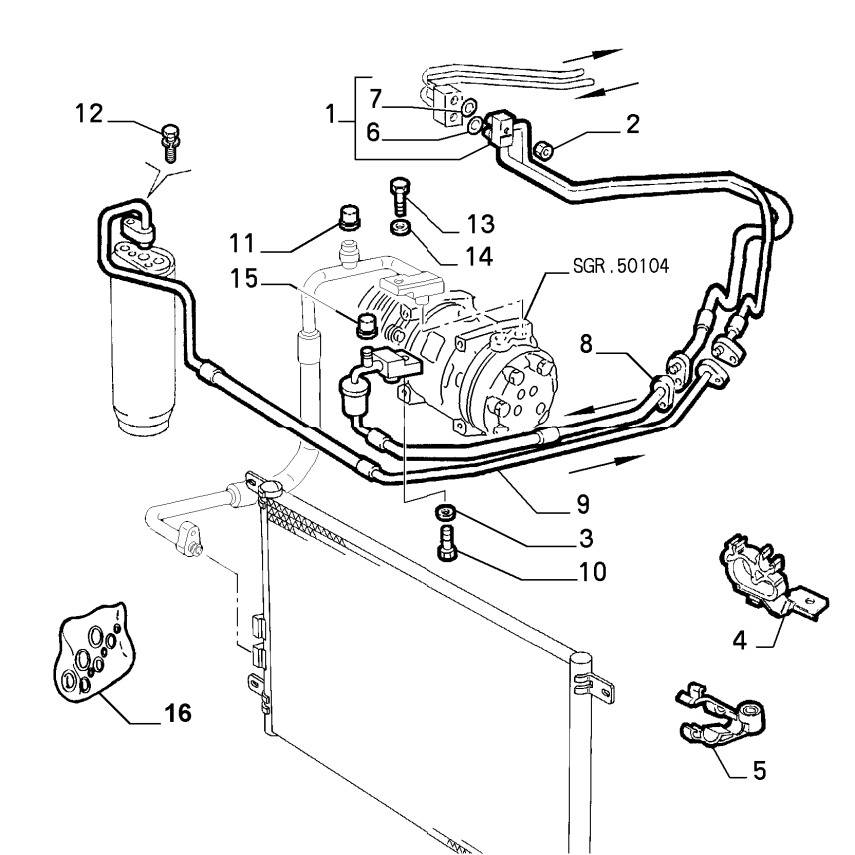

la posizione forse si intuisce meglio da questa immagine in cui compare tratteggiato
con la macchina sul ponte si vede subito
