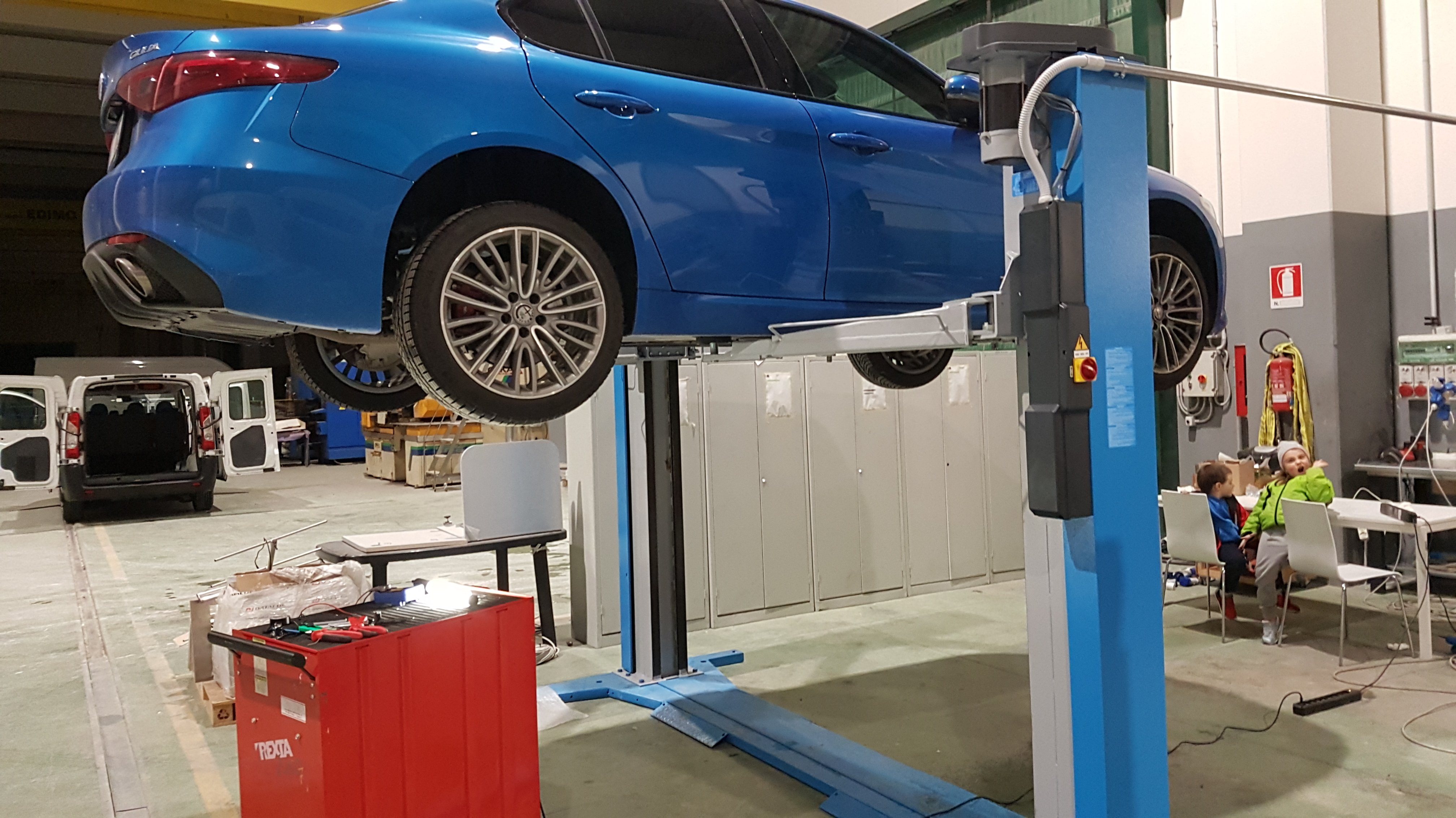

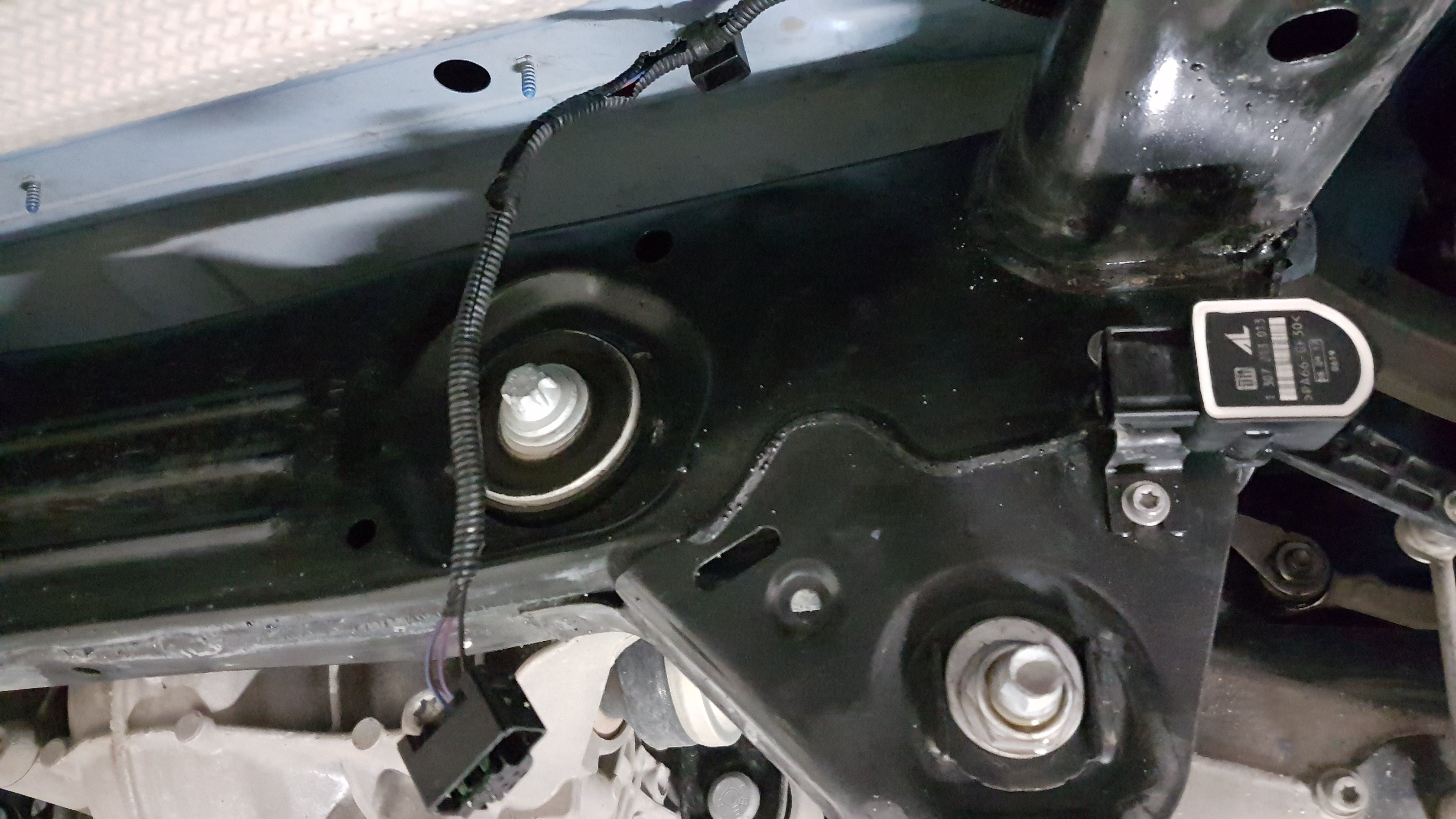

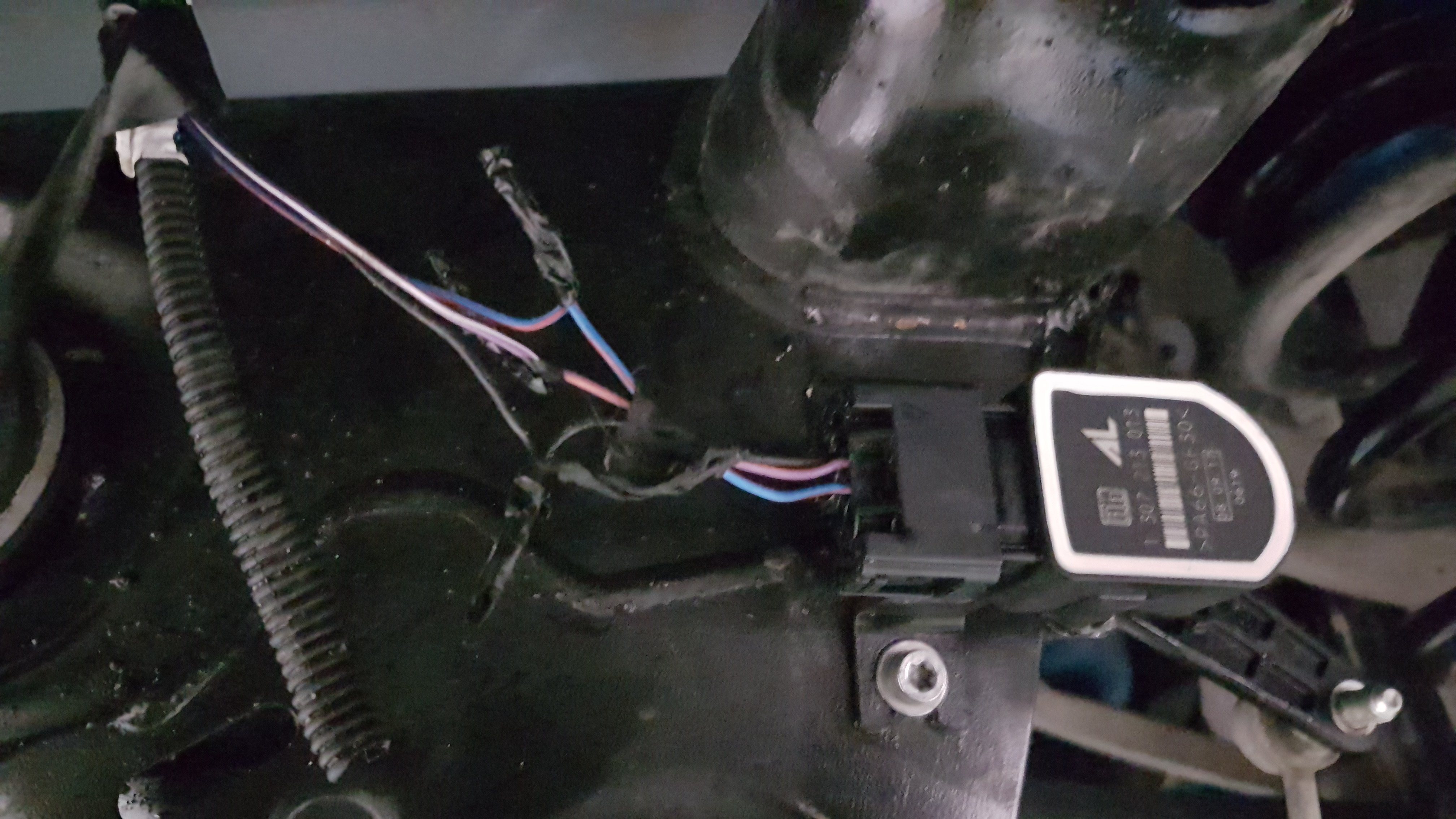

Ora, al di la del problema che non è così drammatico (i fari funzionano senza orientamento automatico orizzontale) quello che emerge è una pessima organizzazione della rete di assistenza. Ieri pomeriggio vado nell'officina Alfa Romeo di cui sono cliente da 12 anni e la buona volonta del tecnico viene bloccata dalla burocrazia che Ar ha inventato (probabilmente dovuto inventare). Il tecnico si collega attraverso l'interfaccia obd e gli viene segnalata una anomalia del segnale dal sensore posteriore dx. Probabilmente, essendo considerato un cliente importante ( tutte le auto della mia azienda sono fca e vengono manutenute da quella officina) il tecnico si da da fare e si infila sotto la giulia per fare qualche verifica....
Fino ad essere bloccata dalla responsabile dell'accettazione che interviene : " Su giulia e stelvio bisogna aprire un ticket con Ar ed attendere il loro supporto remoto quindi bisogna prendere appuntamento con loro prima di qualsiasi intervento, altrimenti non ci passano il lavoro in garanzia". Cioè Ar ha una rete di assistenza di cui non si fida al punto di impedirgli di mettere mano su giulia e stelvio senza la "presenza remota" di casa madre.

Lungo una catena di montaggio è altamente improbabile che possano essere fatti danni del genere ed impossibile che vengano riparati in questo modo canino! Vedo molto più probabile un danno fatto in fase di trasporto e rattoppato su alla meglio.
