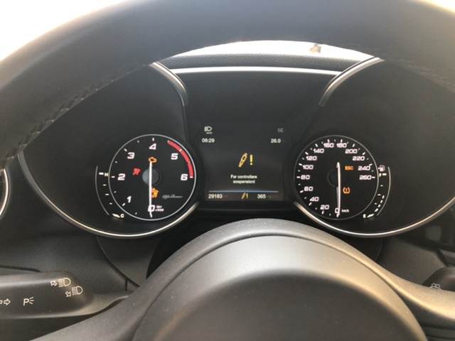

non per resuscitare un topic morto/inattivo. Portata in officina diverse volte, ho pure commentato su un altro thread che mi avevano risolto il prob che era dovuto alla pompa carburante...... e invece.... ieri si è spenta in marcia per ben 3 volte. sono riuscito a fare una foto al cruscotto.
L’ho riportata in officina, speriamo bene!
PS: la macchina è come se avesse avuto un sussulto, come se qualche folletto da dietro mi avesse staccato la batteria. Motore si arresta come se fosse stallato a causa del non inserimento della frizione ( ed ero in accelerazione quindi mi pare strano ), poi contemporaneamente a ció tutti questi errori, unica cosa TPMS lampeggiava.
