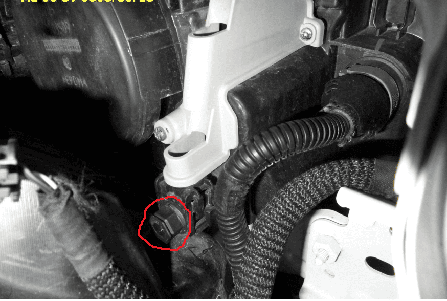

Ecco la foto della vite da 13. Purtroppo quella del lato destro e' irraggiungibile.

Quindi in quel caso serve per forza la brugola o sbaglio?
No, basta anche un cacciavite lungo a taglio. Guardando con una lampadina ho scoperto anche questa possibilita' proprio sotto dove va la brugola. Stasera ho allineato i fari ed ho usato la 13 per il sinistro e il cacciavite per il destro. Ora sono perfetti.
