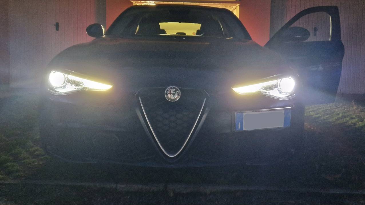

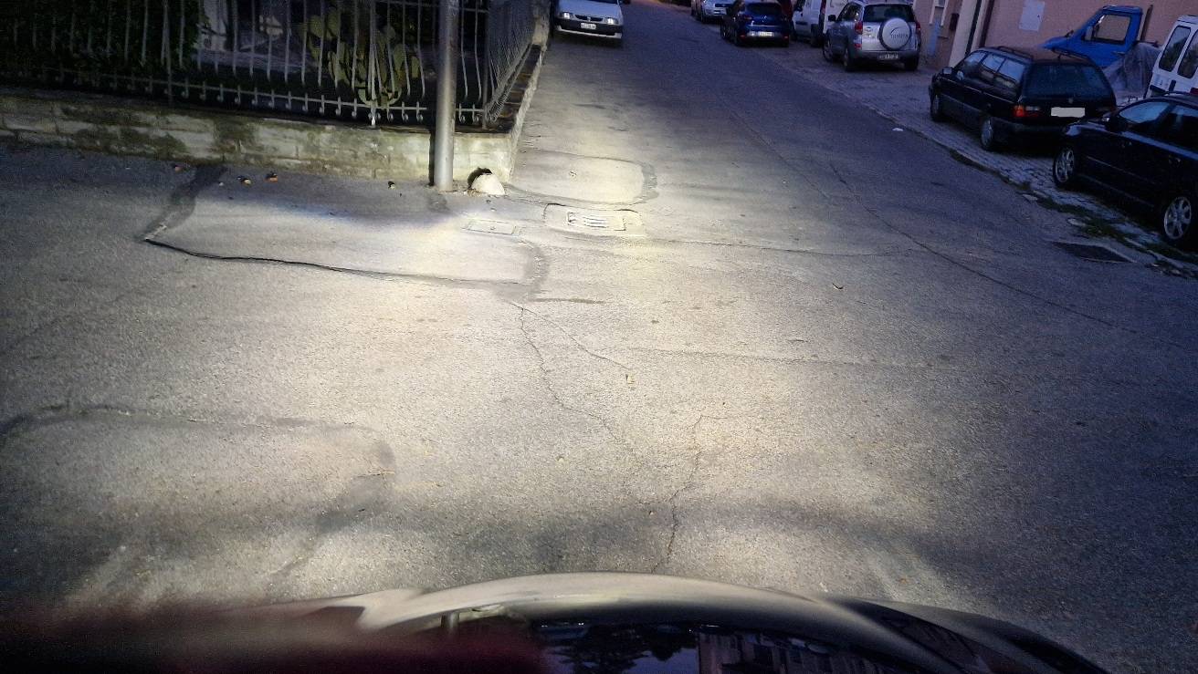

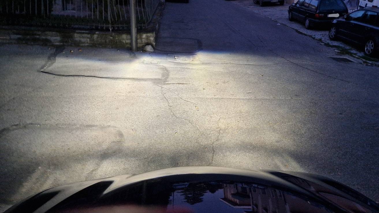

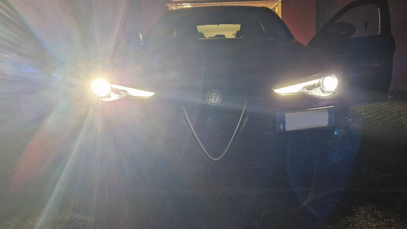

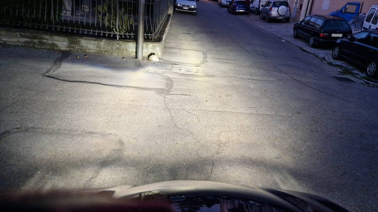

Oltre al fatto che sono regolati male, hai un problema al movimento della paratia abbaglianti
dai un’occhiata qui:

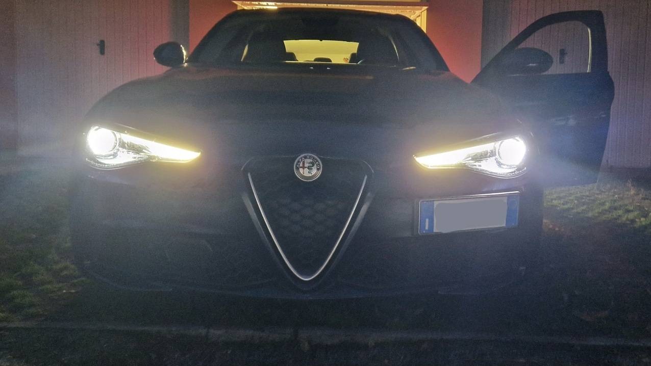

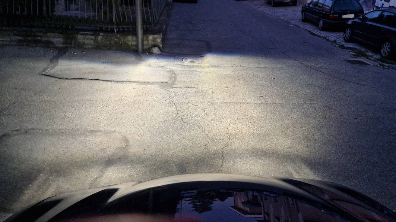

Non credo siano regolari male, la settimana scorsa ho passato il collaudo.
Non so cosa sia il movimento della paratia, ti posso dire che quando attivo gli abbaglianti sento una sorta di "toc" solo dalla parte dx (dove funziona)
#472
È proprio quel toc che non sentì il problema.
Non sono regolari bene perché non sono sulla stessa linea e sono un po’ bassi

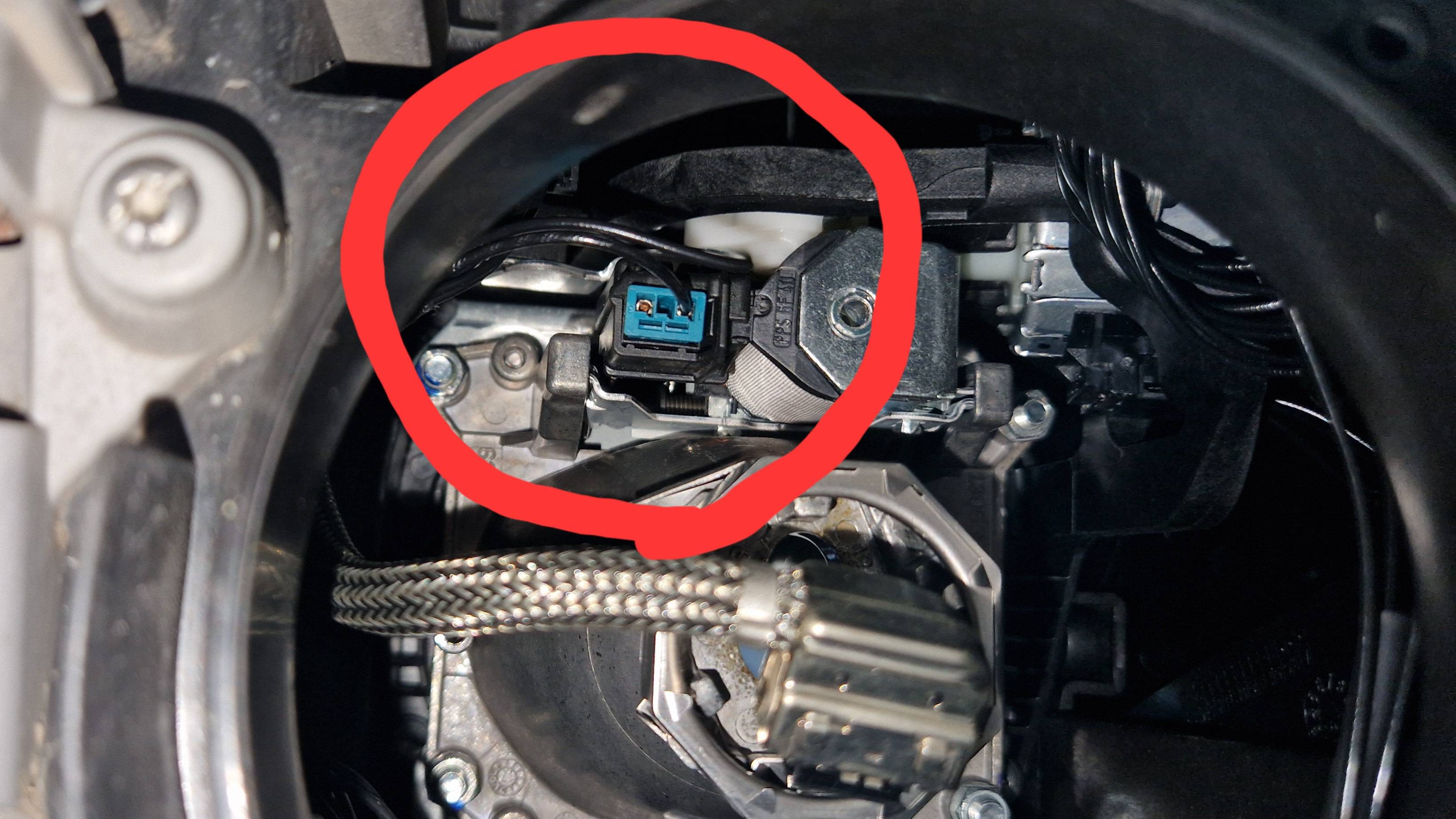

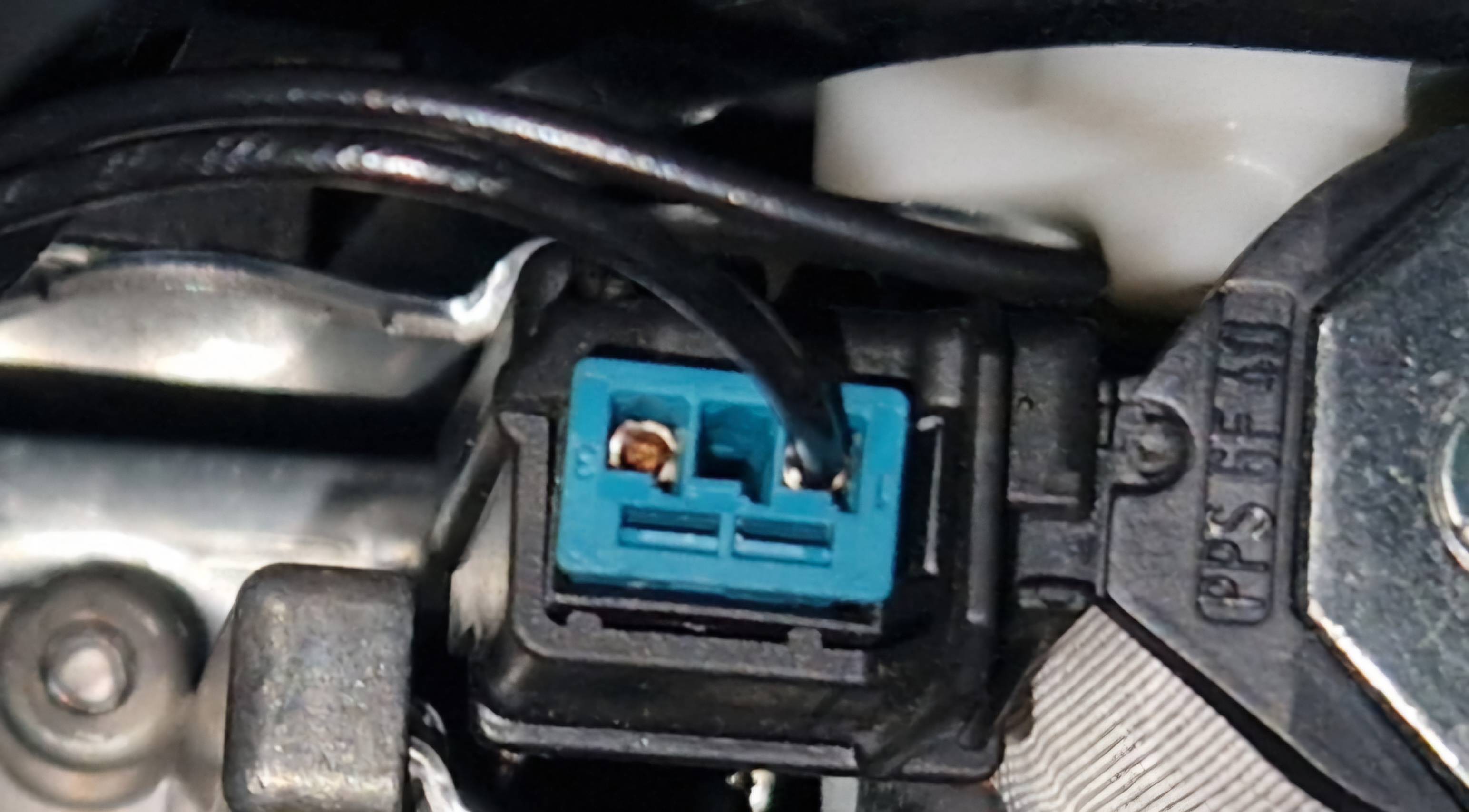

Risolto!
Il connettore che alimenta il solenoide che muove la paratia aveva un cavo scollegato
#477
Successo anche a me, a quanto pare un lotto di produzione di quel particolare non conforme.
Nel mio caso nonostante fossi fuori garanzia mi hanno cambiato tutto il proiettore a 0 €, sennò avrei fatto smontare e sistemare il cavetto. Tra l'altro ho visto che nel faro nuovo quel particolare (e non solo) è diverso, segno che nel tempo tengono controllati i guasti e migliorano, se possibile, le parti.
