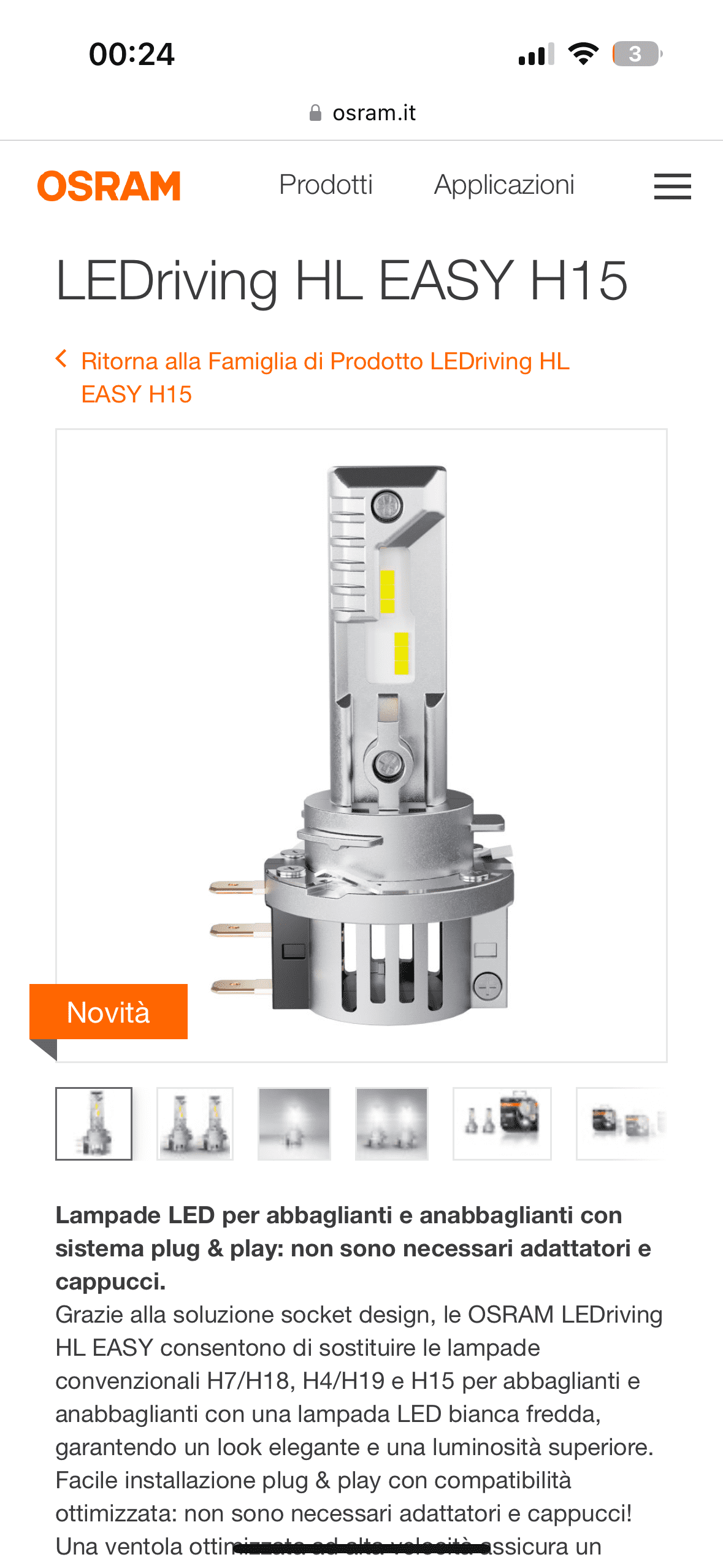

Qualcuno ha montato queste?

Buongiorno a tutti ragazzi! Volevo un info se possibile ! Vorrei convertire l alogeno a led (posizione,anabbaglianti,abbaglianti e fendinebbia )per caso a qualcuno ha dato problemi di errori? Oppure avete montato anche il decoder?grazie in anticipo !
Basta prenderle canbus e non hai bisogno di centraline aggiuntive. Osram fa sia le h7 che h15 canbus e da quello che vedo e sento non danno problemi di alcun tipo.
Reazioni: Enrico90
Grazie mille! Ps perché oggi ho fatto fare due preventivi di cui uno mi ha incluso al kit i decoder mentre l altro non mi ha parlato di decoder….adesso cercavo di capire il perché !comunque grazie ancora !
