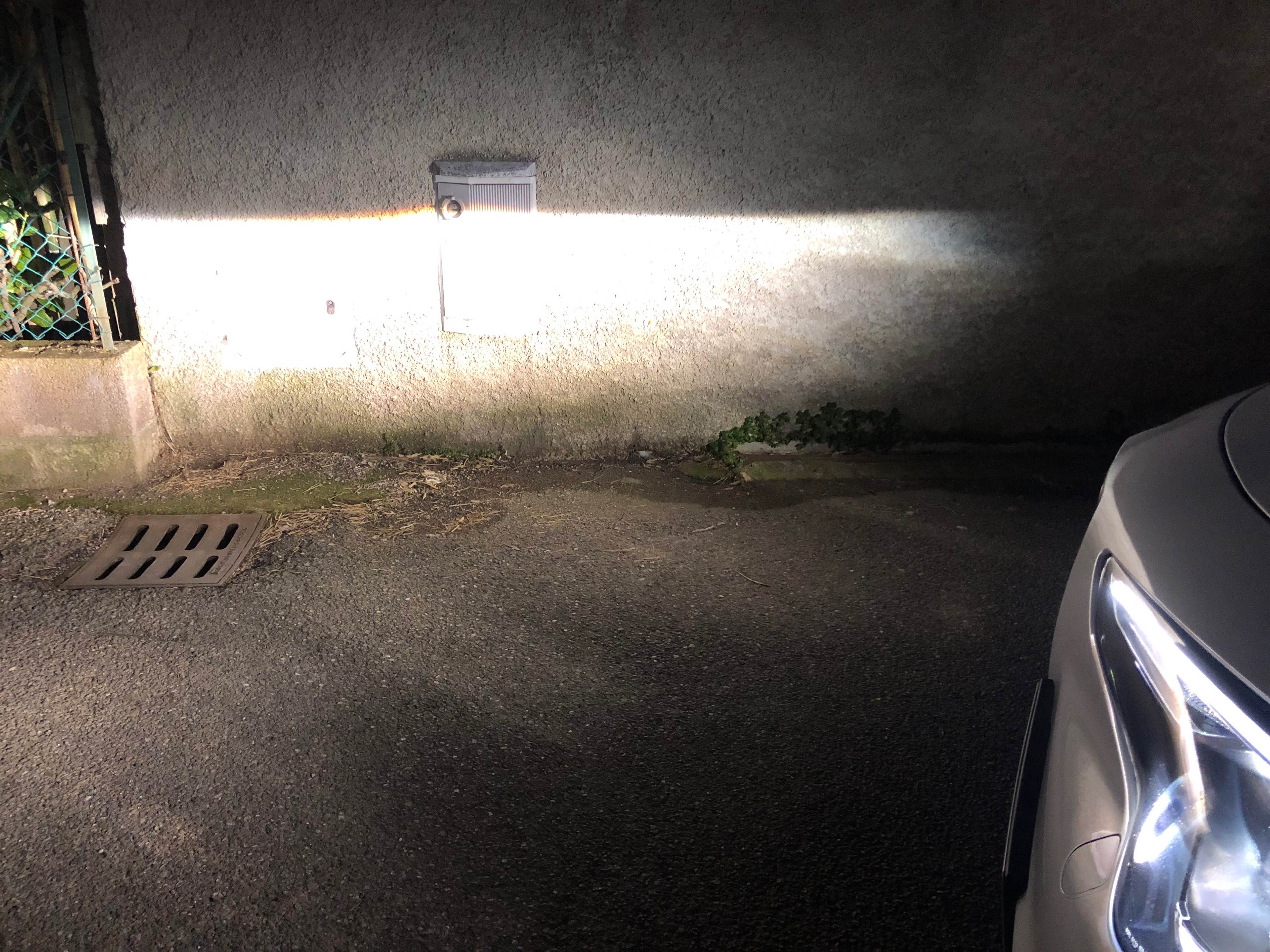

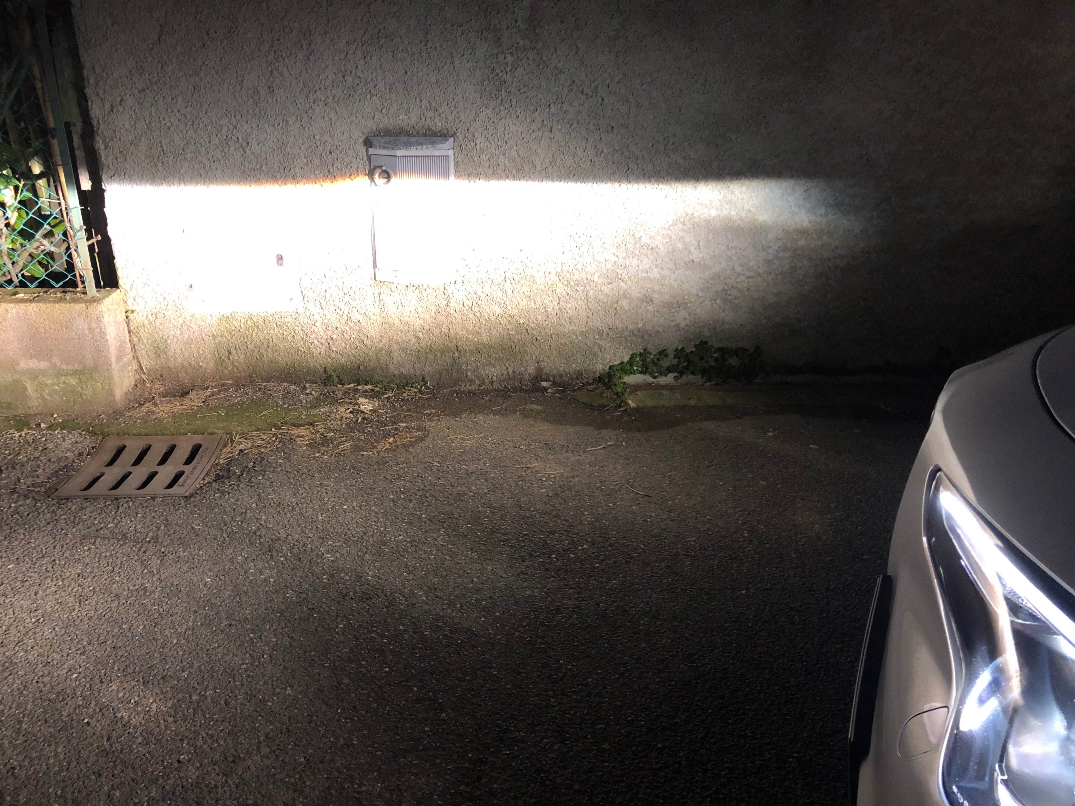

Fari luce tipo alogena
Per toglierti ogni dubbio, confrontale con una Giulia o uno Stelvio, se puoi. Oppure metti delle foto qui della luce riflessa su un muro
Dubito che con una foto in cui hai una macchia bianca (bruciatura in gergo) dovuta all'altissima luminosità dovuta alla luce dei fari, tu possa dire se i suoi fari sono ok... la macchia sarebbe bianca con qualsiasi tipo di fari. Il sensore di una fotocamera non può apprezzare l'intera gamma dinamica di una luce abbagliante. E' come fare una foto al tramonto... se vuoi vedere il sole rosso attorno vedi tutto buio, se vuoi vedere attorno il sole risulta bianco, anche se il nostro occhio (che legge una gamma dinamica ampissima) vede correttamente sia il sole rosso che il paesaggio circostante.
Beh....ma dalla foto mi sembra palese che non sia il classico colore di un'alogena
Reactions: Piezio77 e VURT
I fari non emettono mai una macchia di luce se sono ok. Ma una luce asimmetrica ben definita. Per capire il colore poi, non ci vuole molto e non,ci vogliono foto o attrezzatura particolare
Gli xeno di giulia e stelvio sono 5000k, bianco naturale..... non ti nego che metterei le 6000k, li preferirei più bianche tipo bmw o mercedes
