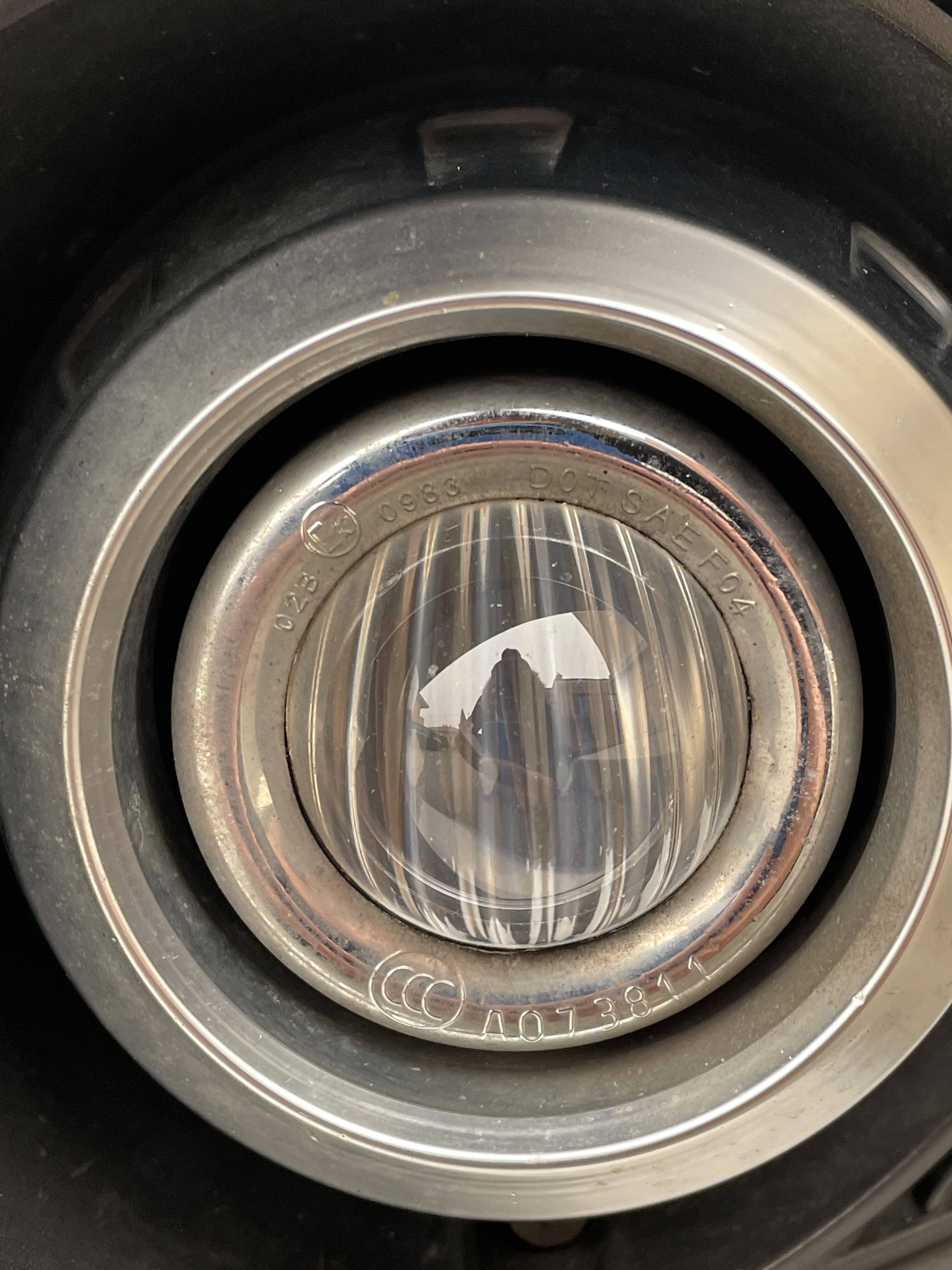

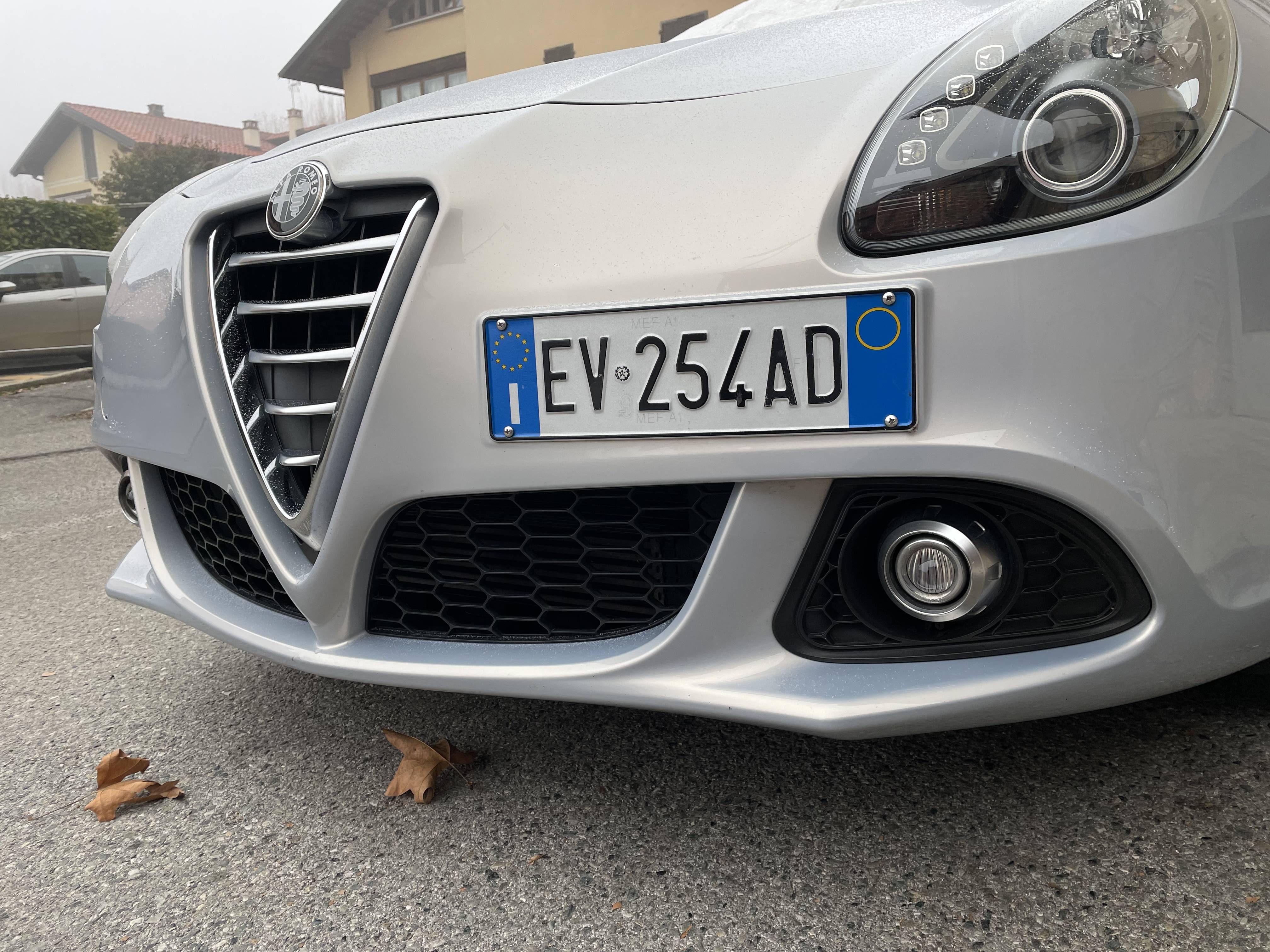

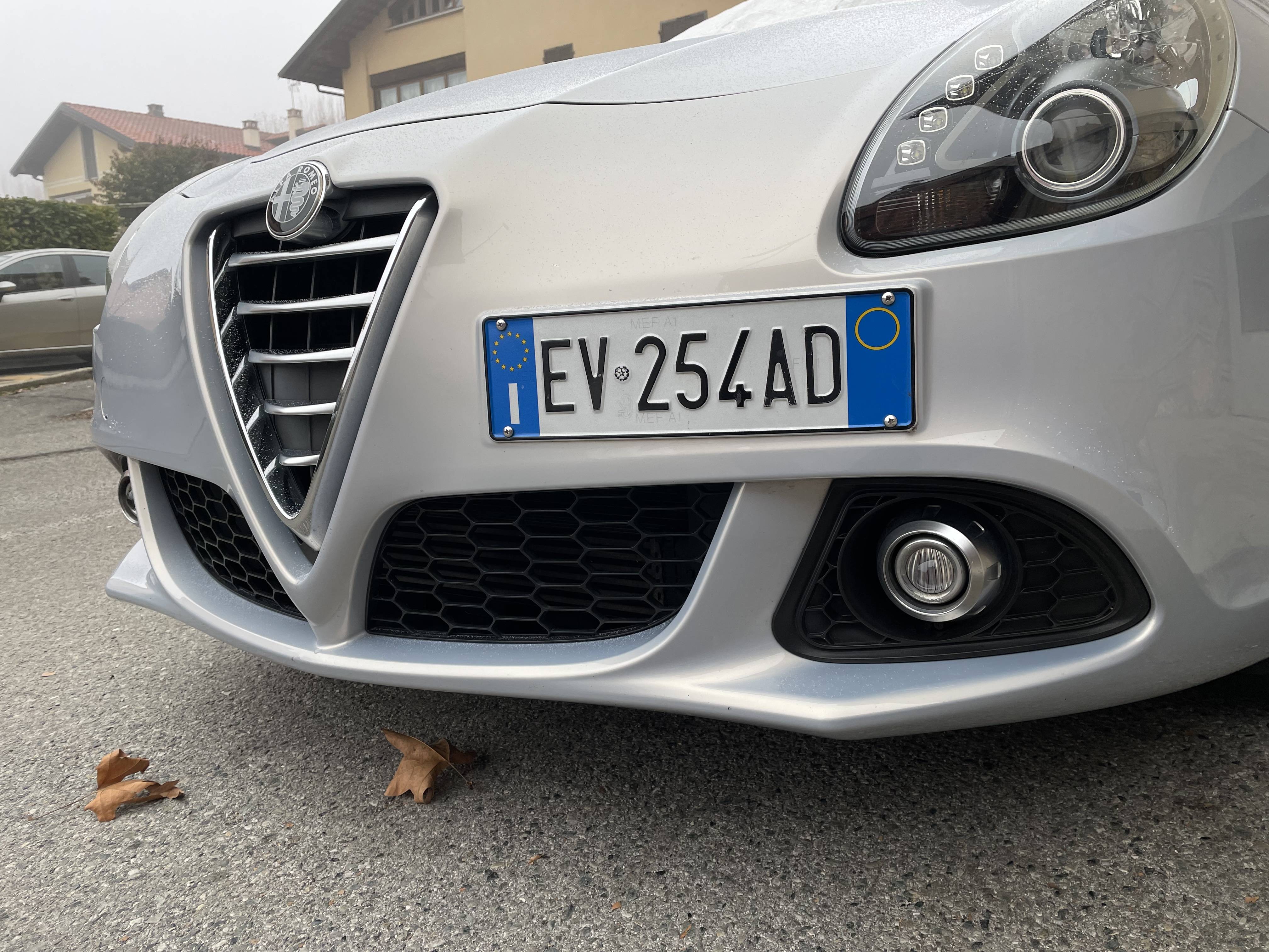

Ciao a tutti,chiedo di aiutarmi a risolvere un problema con i fendinebbia Giulietta, premetto che la mia auto è nata senza faretti ed io ora ho comprato tutto, faretti,griglie,pulsantiera e cavo che unisce i due faretti con lo spinotto. Montato il tutto non funziona l'ho portata dell'elettrauto e non ci è riuscito nemmeno con la diagnosi, li attiva ma non funzionano. Sapete dirmi qualcosa? Grazie

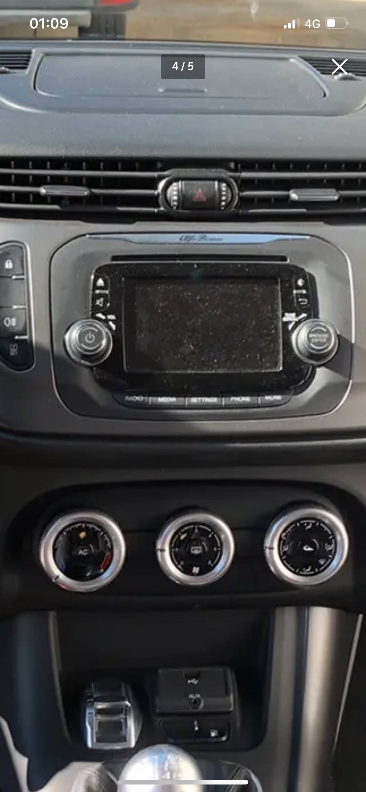

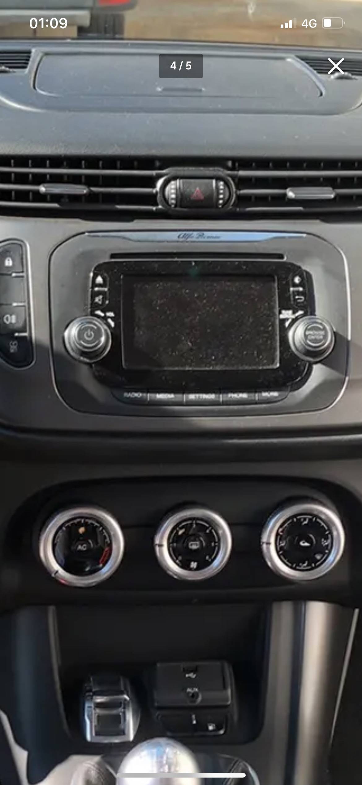

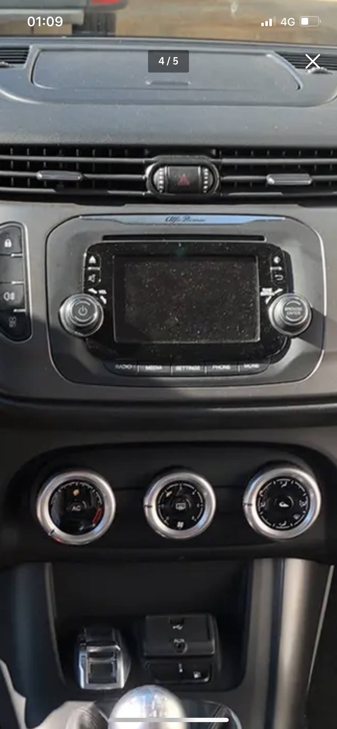

Io ho la predisposizione ma nessun tasto. Posso comprare solo il tasto e poi fare allineamento proxi?grazie
Quando si montano, sfruttando la predisposizione della vettura ed i componenti originali acquistati in afretmarket , accessori previsti in primo impianto ma non montati in fabbrica (tipicamente - ma certo non soltanto - i fendinebbia) per attivane il funzionamento occorre procedere tramite presa OBD all'allineamento "PROXI" (possibile tramite i diagnostici della casa costruttrice o anche con il "Multiecuscan") sul BC.

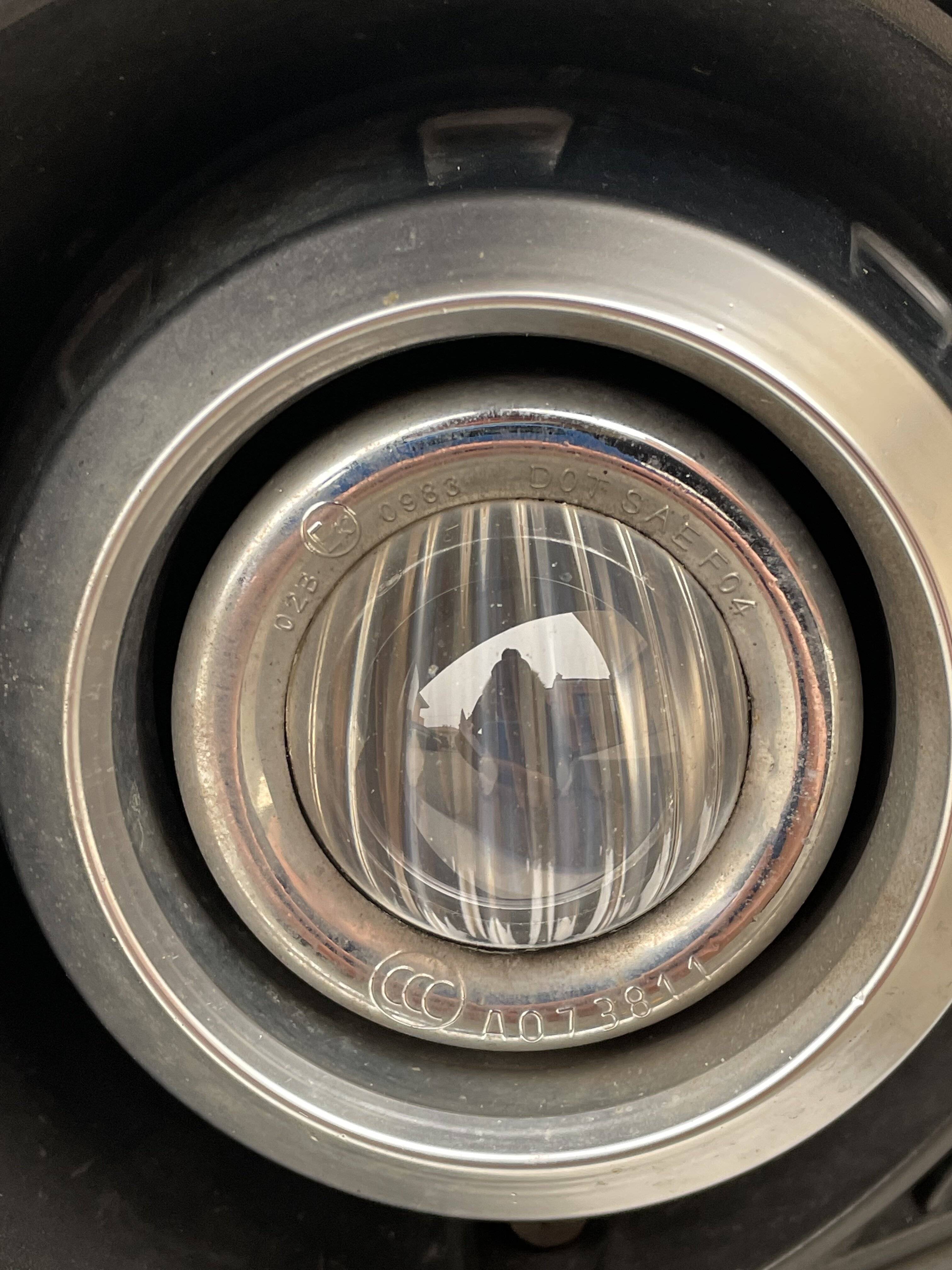

La mia situazione è questa
    1.3 MB · Visualizzazioni: 172
    974.5 KB · Visualizzazioni: 162
    155.8 KB · Visualizzazioni: 152
    974.5 KB · Visualizzazioni: 187
    1.3 MB · Visualizzazioni: 178
    155.8 KB · Visualizzazioni: 130
