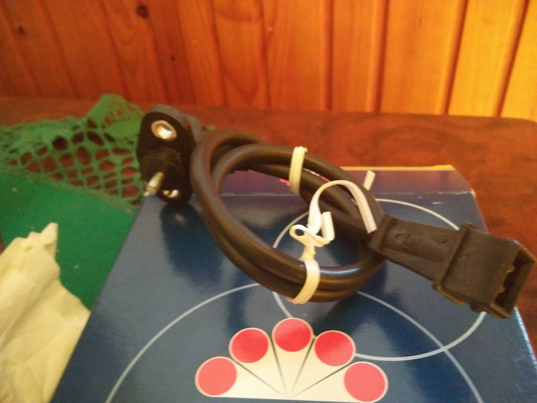

Finalmente ho risolto, era proprio lui il problema, stamattina è arrivato il nuovo sensore, appena è stato sostituito ha messo in moto subito.
Grazie per l'aiuto e la disponibilità.

Visualizza allegato 239124
Non pensare di cavartela così.... adesso lo devi misurare con il tuo tester e riportare che valori ha, così agevoli la comunità e fai esercizio... 🤣
(se l'hai già montato lascia stare, scherzavo conosco bene il valore resistivo)
Reazioni: marck120
Eh si è stata montata quasi subito, sono passate poche ore da quando l'ho ritirata, in pratica è dal giorno che mi sono iscritto sul forum che la macchina era ferma, posso dirti che l'ha misurata con il suo multimetro, tra gli spinotti del connettore in modalità continuità non suonava neanche questa nuova, dopo è stata misurata in resistenza sempre tra i due spinotti del connettore, segnava 600 e qualcosa, credo siano stati Ohm non si vedevano i simboli in quel display, come mi spiegavi i valori predefiniti resistivi devono andare dai 300 ai 600 Ohm
