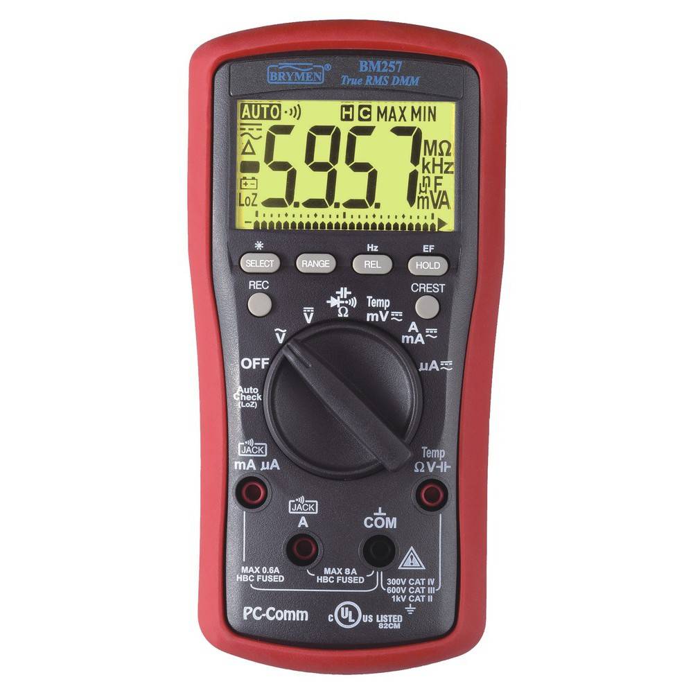

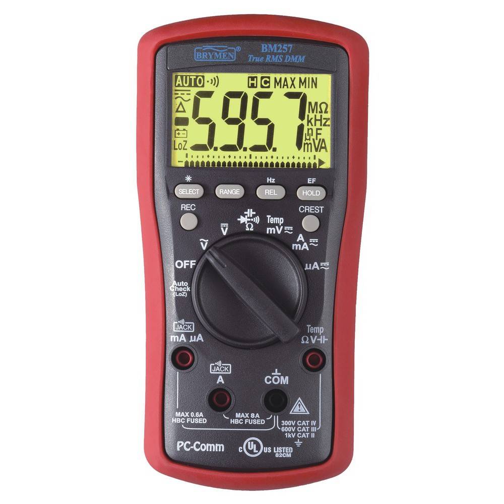

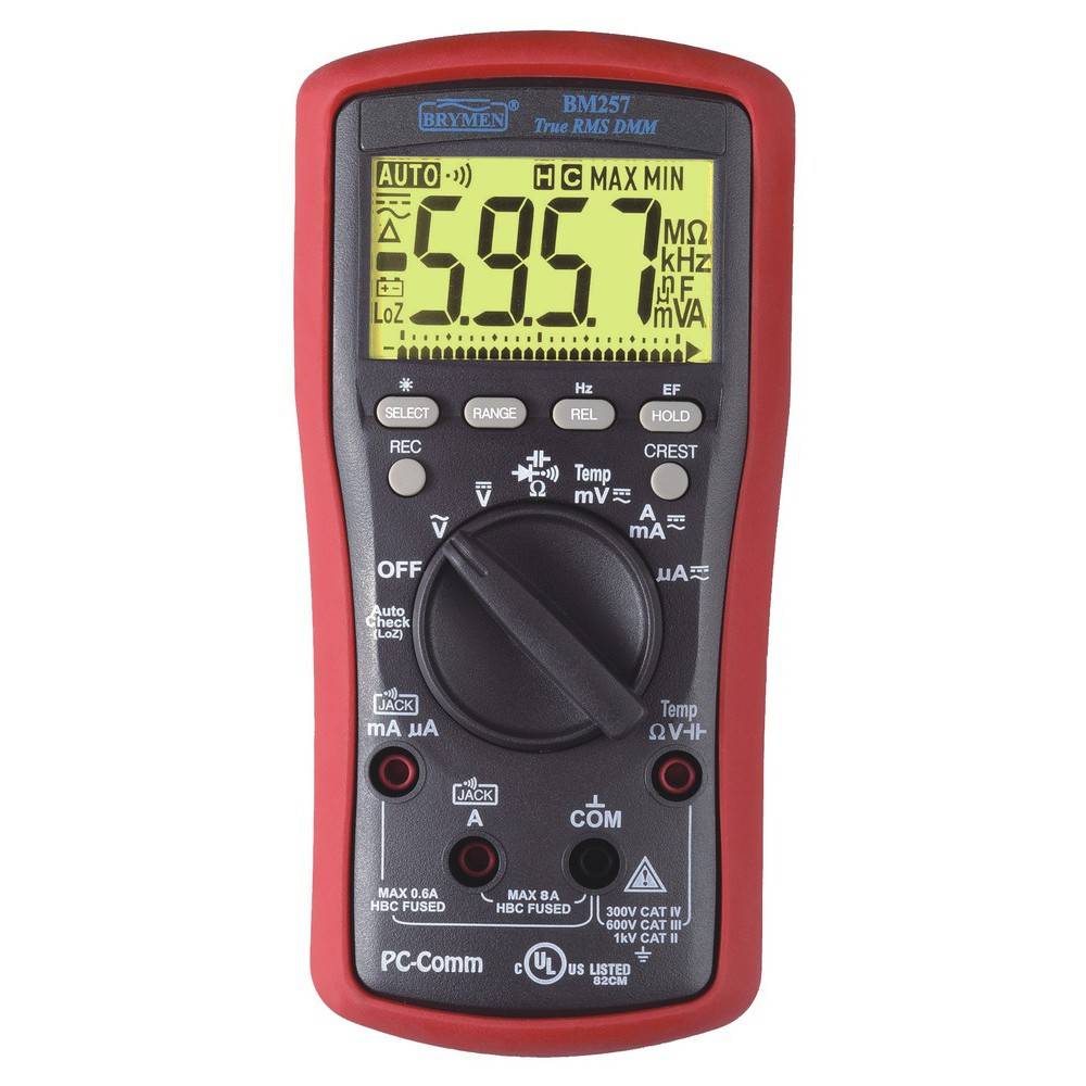

Premetto che il multimetro c'è l'ho da pochi mesi, alla fine non è che ha tutte queste funzioni anzi ne ho visto di peggio, o sono io che non ci capisco niente, le spiegazioni che mi dai comunque mi sono molto utili.
Cerco di spiegarmi, si con il selettore a ore 12 si possono impostare 4 funzioni con il pulsante select, per modalità cicalino intendo la funzione "FAST AUDIBLE CONTINUITY" quando ad 'esempio c'è continuità, toccando ai due capi di un cavo, di un fusibile o qualche altro componente il tester emette un beep, se il cavo o il componente è interrotto non emette nessun suono.
Il prova diodi è ovviamente il "DIODE TEST" ora come mi spiegavi anche qui sicuramente c'è un cicalino e un led che avverte in caso di corto, però non ti so dire se in modalità diodo fa il beep se trova il corto, forse segna solo OL, molti multimetri lo fanno, il fluke ho visto che in prova diodi in caso di corto emette il beep.
