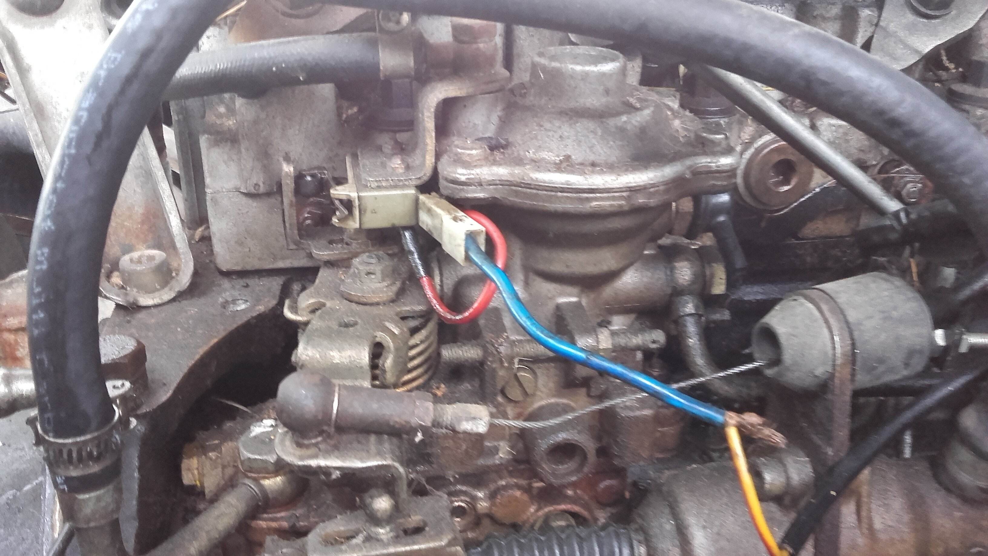

Sto sistemando una 75 td 2000cc e a parte il filo sull' elettrovalvola della pompa che non mi porta corrente, c è un altro filo che va alla pompa che non so come va collegato, penso sia per l'accensione perché stenta a partire se non accelero un po', chi mi aiuta ?

Ho letto sul libretto uso e manutenzione che c'è un dispositivo che limita il fuorigiri, potrebbe essere quello ...
