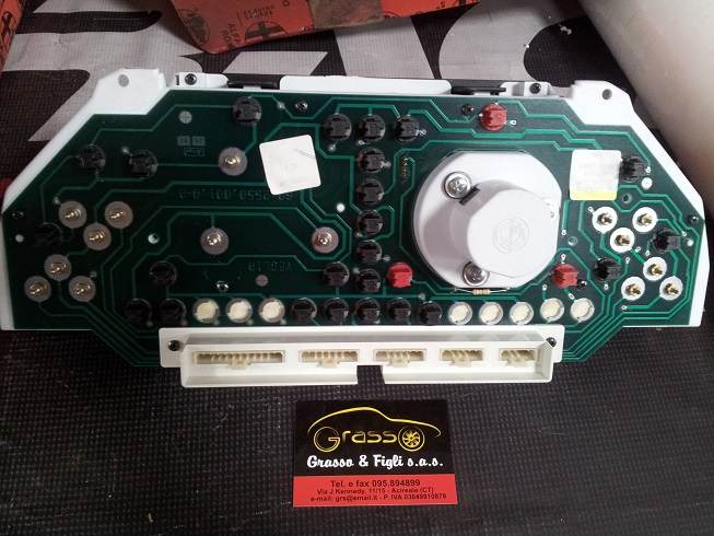

Raga una altra cosa ho ho fatto da un Po che quando accendo le luci della macchina il pannello dove ce il contachilometri e il contagiri nn mi si illumina più cosa potrebbe essere?

Fai cambiare le lampadine dietro la strumentazione, già che la tirano giù falle cambiare tutte ;)

Se si è spento completamente potrebbe essere un filo che non fa più bene contatto , difficile che si brucino tutte assieme
